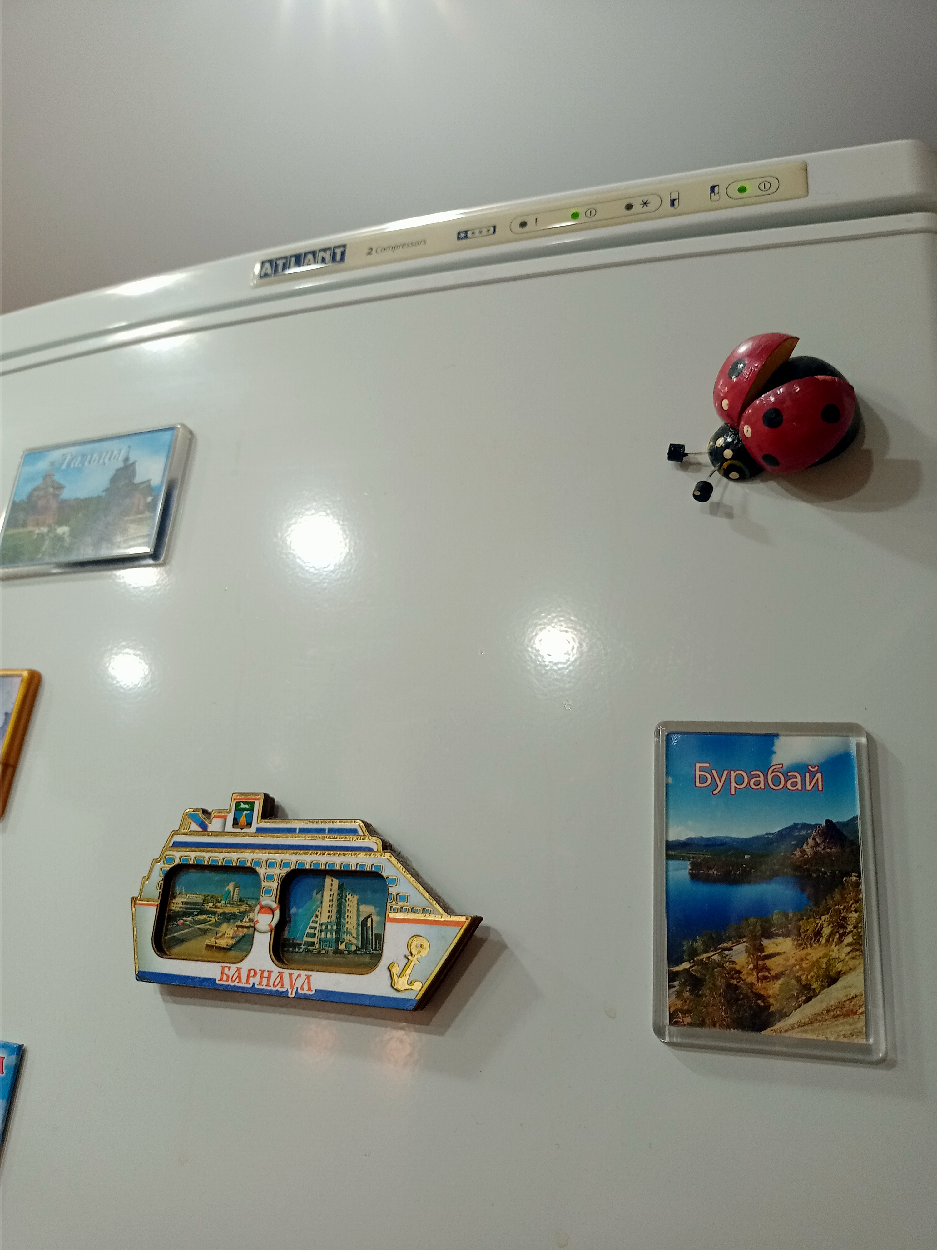

Необходимо сделать визуальную индикацию включения компрессора морозильной и компрессора холодильной камеры в отдельности.

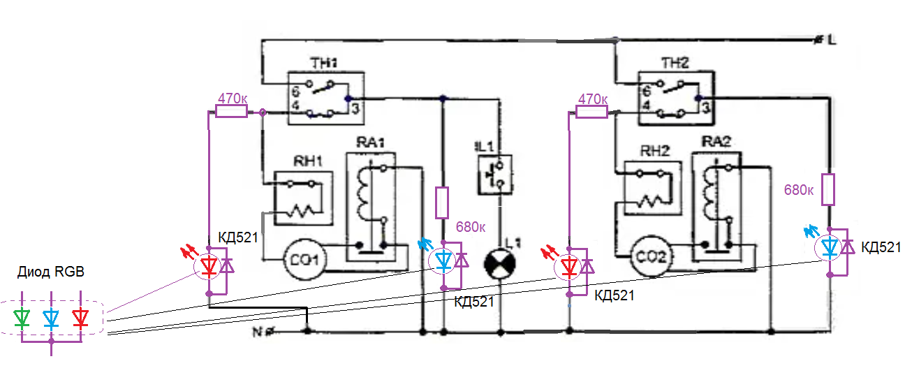

Есть описание в интернете (без ссылок), где автор использовал rgb светодиоды в штатные места взамен неонок выполняющих другую функцию панели индикации холодильника. scale_2400 У меня уже приобретены неонки, которые я хочу встроить в панель индикации и сделать для них микроотверстия.
Вот схема моего холодильника Атлант: f5bAkroj Вопросы по поводу дополнительных диодов нужны где в цепи будут? В общем принимаются обсуждения по этой теме.

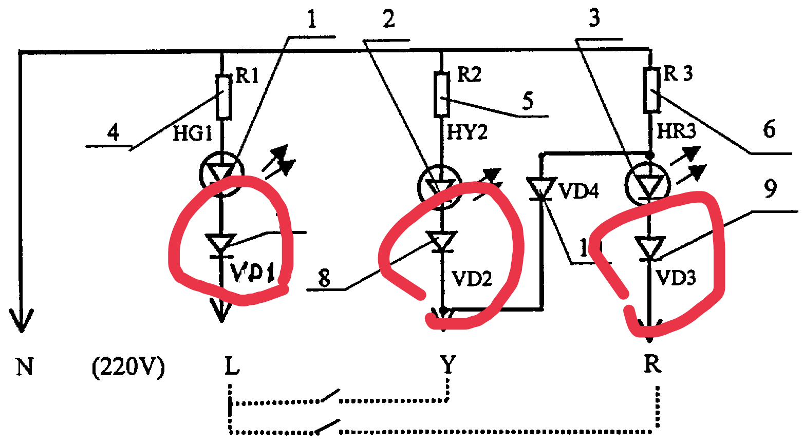

Из-за чего сомнения возникли мои о вмешательстве в схему. Я прочел так называемый патент RU27874U1. Там написано что в одной из схем холодильников Атлант при использовании индикации были какие-то проблемы пока не поставили дополнительные диоды:

sMenT написал 29.01.2026 в 08:21
Из-за чего сомнения возникли мои о вмешательстве в схему. Я прочел так называемый патент RU27874U1. .....
Без доп диодов VD1,2,3 светодиод будет питаться переменкой. В первой схеме он уже есть (КД521), только включен иначе - встречно параллельно светодиоду.

калямба написал 29.01.2026 в 09:51
Без доп диодов VD1,2,3 светодиод будет питаться переменкой. В первой схеме он уже есть (КД521), .....
У меня же неонки, а не светодиоды будут.

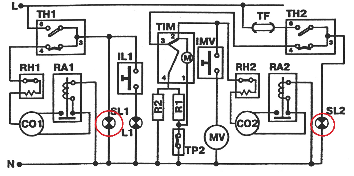

29.01.2026 в 11:07:53
Мой вопрос такой: могу ли я припаять к выходам с терморегулятора свои неонки, чтобы не нарушить работу пусть небольшой и примитивной платы управления?

sMenT написал 29.01.2026 в 11:07
Да, по штатной схеме так и естьин
