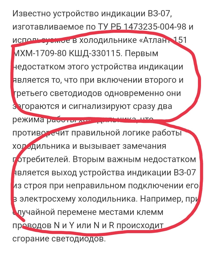

BV, вы извините, но при всём уважении, просто прочтите вкрадчиво сообщения.
Вот вам простыми словами: Никто не делал так как я хочу на неонках. Делали только сложнее на rgb диодах. Можно забыть на этом о светодидах.

Если ставить светодиоды, то с ними могут возникнуть проблемы. Потому как если поменять полярность вилки, они могут типа сгореть. И вообще светодиоды некорректно влияют на дальнейшую работу некоторых блоков. Так написано в одном из патентов схем Атланта. Но типа решается стабилитронами. Я из-за этого и вопросы задавать начал.
У вилки 220В переменного тока какая полярность? И речь же не про светодиоды, а про неоновые лампы?

Вадим М, тороплюсь в спортзал, написал наспех. Кароче фазу с нулевым местами если меняют.IMG_20260129_155235

Про полярность вилки здесь речи не идёт. И про фазу с нулём тоже. В плате холодильника, как я понимаю, уже постоянный ток.

Зачем вы упорно ссылаетесь на светодиоды, если будут установлены неонки - совсем другие индикаторные приборы. Неонке без разницы фаза/ноль, ей и род тока постоянный/переменный без разницы. Ставьте как нарисовали - будет светить синхронно со вторым компрессором М2
