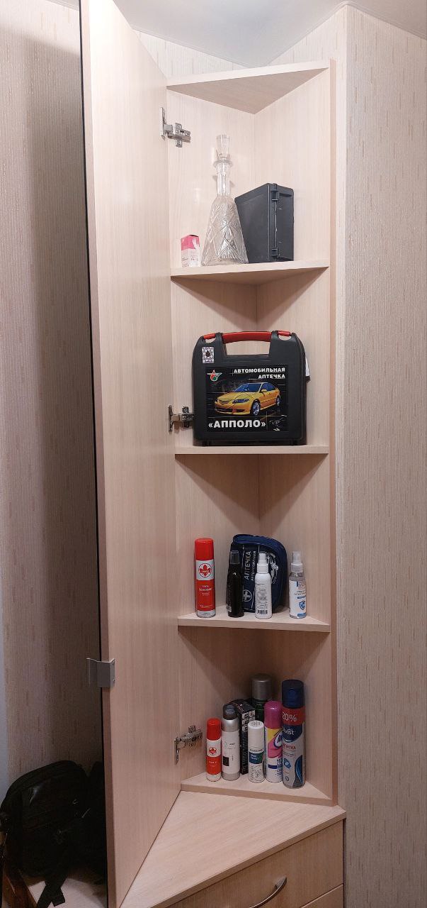

Мишутк, там типо 100*35; тоже теперь о 2-х петлях думаю
Че тут думать-то?) Если фасад гнутый - изнутри прикрутить кусок профтрубы 20х20, или уголок. Можно алюминий. Мешают полки? Подрезать покороче их

Дверца слегка выгнулась наружу
Если взять отдельно дверцу - насколько гнутая дверца в плоскости и в каком направлении?
Это я ещё вчера предлагал. Но сначала:
Вадим М написал 01.02.2026 в 01:39
Думаю, что стоит сначала попытаться выправить дверцу. Положить на ровный пол, сверху накрыть листом ЛДСП с грузом. Оставить на пару недель. Не поможет - прикрутить стальные уголки на внутренней поверхности фасада и т.д.
BV написал 01.02.2026 в 21:37 Мешают полки? Подрезать покороче их
Можно прикрутить уголки одним крылом на торец фасада, Будет дверца как будто бы в алюминиевой/стальной раме: izm4uj85xoeuz3f5ada0ewbyqg0glikq

верхняя часть дверцы (правой) изогнута наружу PS буду там нескоро

Да ну, не те размеры чтобы беспокоиться. 2 петли спокойно удержат. Ну, для душевного равновесия можно среднюю петлю установить рядом с верхней, там несоосность будет минимальная. Закрываемость восстановится.
На 10 минут работы, только дрель нужна со сверлом под чашку.

Посмотрел у себя еще на одну дверку. photo_2026-02-03_15-53-1240х160 с зеркалом по всей площади. Шкафчик в прихожей. Три петли. Обсуждаемый фасад меньше на треть и без утяжелителя в виде зеркала. Мой 15 лет висит. Значит проблемная дверка на двух петлях (которые еще возможно отрегулировать при искривлении фасада) вполне допустима. Просто удалить среднюю петлю.
