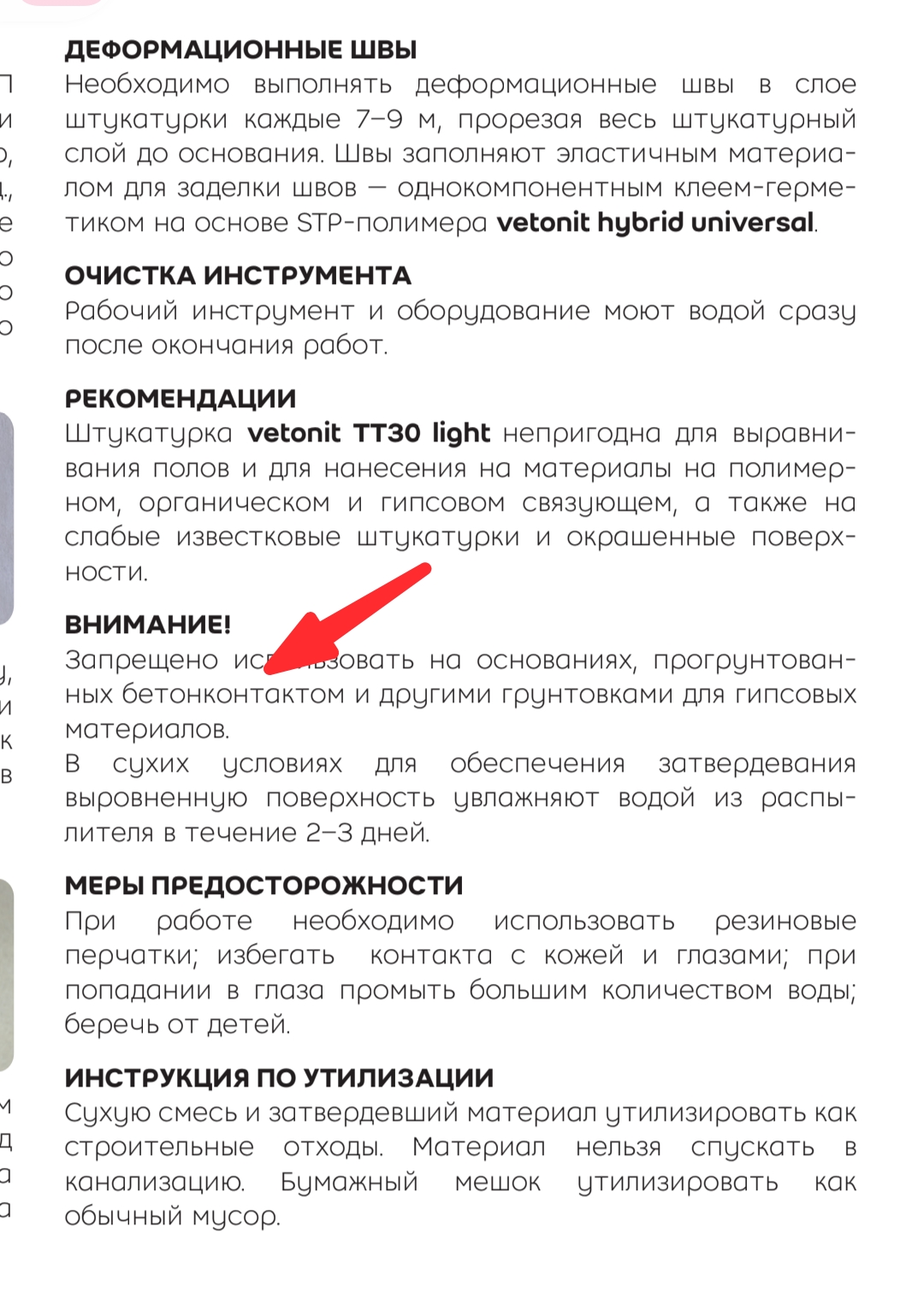

Напишу для завершения истории. Сегодня коронкой вырезали пробу из санузла . Кидали ее на пол , после третьего сильного удара гипс отделился от цементной по слою бетонконтакта. Решила я продолжить ремонт , делать штробы и сантехнику черновую . Согласовали , если поплывет штукатурка , остановимся и переделаем на гипс и гидроизоляцию . Благодарю всех за участие в теме и советы .в целом самое главное я поняла , что в стройке часто может что то идти не так и надо закладывать силы и время на переделку . Это нормально . Как операции , гарантии абсолютной никто не даст . Главное быть готовым на действие .
Потом тоже самое произойдёт лавинообразно - штукатурка отлетит вместе с плиткой и...именно по слою бетонконтакта которого там быть не должно - он как мина замедленного действия.
То есть адгезия именно к БК плохая, и БК остался почти чистым? Если да - плохо. (и какое под ним основание - не важно). Подтвердить - попробовать стамеской с молотком по слою БК снять пластом.
Потом простучать молотком слегка, или резиновой киянкой. Если есть напряжения и слабая адгезия - может или частично или полностью отслоится. И повторить стамеской... Если все норм... восстановить эти небольшие участки можно даже плитклеем в 2-3слоя
Из ТО Ветонит ТТ лайт: Screenshot_20260211-203503 Возможно они стахуются от НЕ щелочестойких БК, или просто БК "из хозмага"...
Лучше сейчас проверить...- потом будет сложнее.
Ну и сразу думать... чем штробы заделывать... и чем грунтовать перед этим...

sereza, ну вот проверим. На самом деле есть виды бетонокнтакта которые разрешают нанесение на пгп .. какой там был не ясно потому что прораб и сам не знает , и банок нет . Но для потенциального суда уже смотрели , некоторое виды разрешены ..

BV,  Да разлетелось ровно по границе контакта . Но мы кидали раза 3-4 когда у же кинули как следует с размахом , отлетело . Стамеской точно не отходит ковыряли сегодня . Это одна из причин по которой я решила ждат штроб и дать время . Сейчас отчистить штукатурку реально будет проблема без ущерба для блоков … начнет отходить - будем сдирать … уже проще будет . Кстати спрошу плиточника чем тогда штробы заделывать и чем грунтовать , ну наверное тифенорунт .. хотя .. вопросики )
