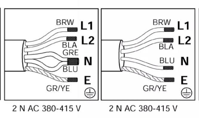

2L+N+PE Две фазы с рабочим нулём (защитный само собой).
Конечно со входным автоматом 32А Вы можете подключить панель к одной фазе кабелем 3х4 (без запаса). Но зачем, когда есть возможность подключить кабелем 4х2.5 под защитой автомата 16А (с запасом)?

Если обычную варочную вкл на все деньги - на 7 кВт, вы сбежите из кухни через 10 мин. Screenshot_20260222-232952 А индукцию... просто не получится.

Кажется понял, вы про варочную панель из прошлой темы. Я действительно планирую подключить её по двум фазам, правда не решил каким из вариантов, но это мелочи.
В данной теме я интересуюсь необходимостью установки вольтметра (понял что не нужно, возьму РН с экраном) и выбором РН - с отключением только фазы или и нуля тоже.40491
