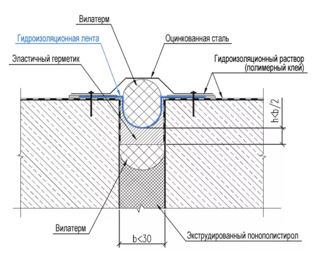

Сообщений: 139592
12.02.2026 в 01:29:31
BV написал 12.02.2026 в 01:15
А лист на шве нельзя частично поднять?
Примерно так должно быть Screenshot_20260212-012848

Сообщений: 206
12.02.2026 в 02:22:54
sanya1965, да я запрашивал уже напрямую у техотдела застройщика - они весьма контактные, правда пока не отвечают по почте, когда звонил ссылались на загруженность и просили продублировать.
BV, хмм, попробую, как минимум рассмотреть как эти железные швы крепятся при случае. Продувает на половину дома, то есть из кухонных розеток дует, в ванной, как выяснилось, дует, а вот в жилой комнате, что после ванной идет, уже все норм. Правда и продуваемая сторона смотрит на сторону, откуда ветер дует сильный.
Изначально решил на просто межпанельные швы внешние, но швы тонкие, замазаны хорошо стизом и найдя старые видео со стройки я понял, что они таки пенились как минимум с внутренней части.

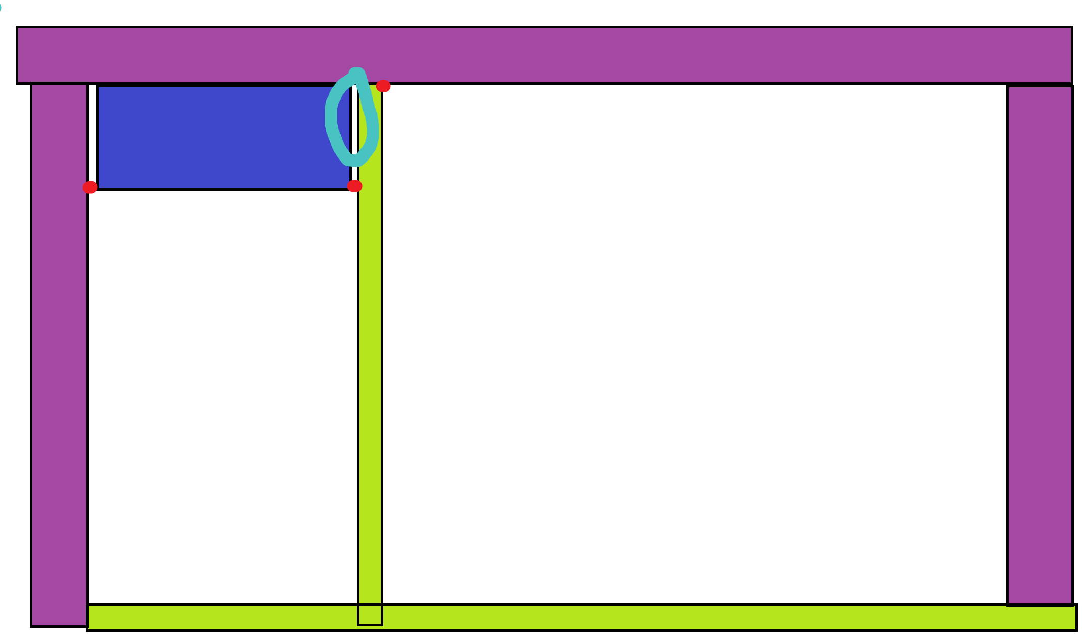

Tolk
Tolk
Регистрация: 08.03.2019
Воронеж
Сообщений: 206
12.02.2026 в 02:31:58
Снимок экрана 2026-02-12 022812Если конструкция сего непотребства именно такая как я думаю, то есть схематично примерно вот так: Синеревое - несущие панели зеленое - перегогодки из бетона Синее - венткороб Красное - цементный раствор которым заделаны швы
То идея закачать\залить ППУ в сине-зеленую область выглядит все более привлекательной, если это в принципе возможно сделать от середины высоты помещения.
Вопрос только в возможности и отсутствиии трещин в венткоробе, ибо случайно запенить его просвет изнутри очень бы не хотелось.
