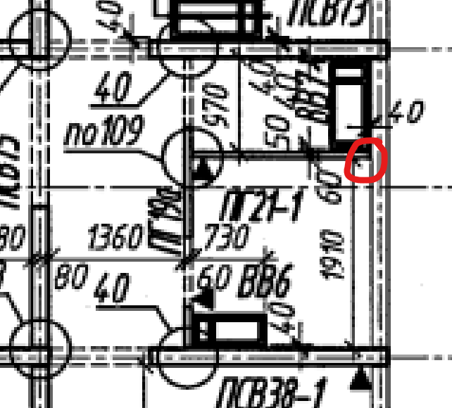

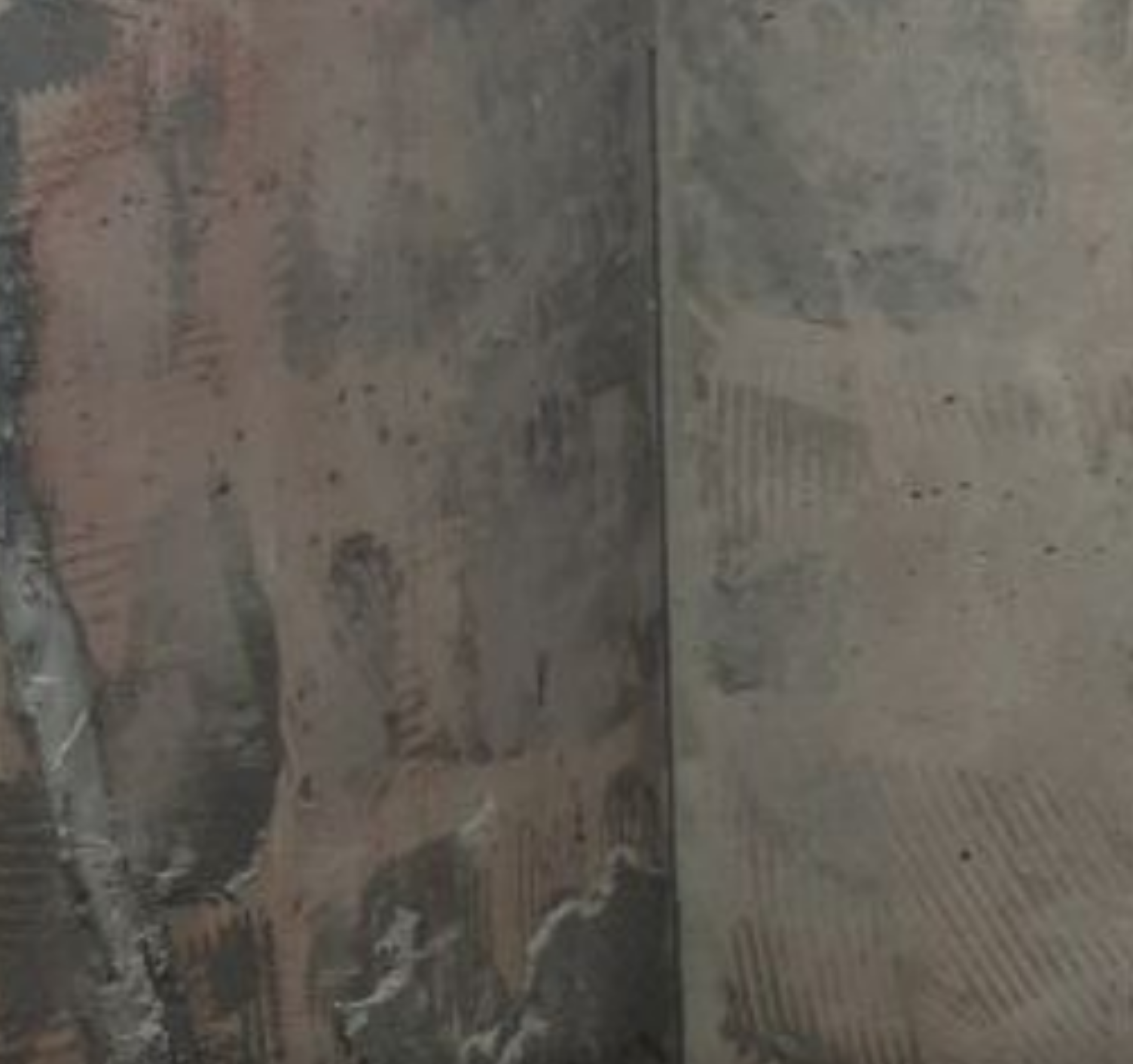

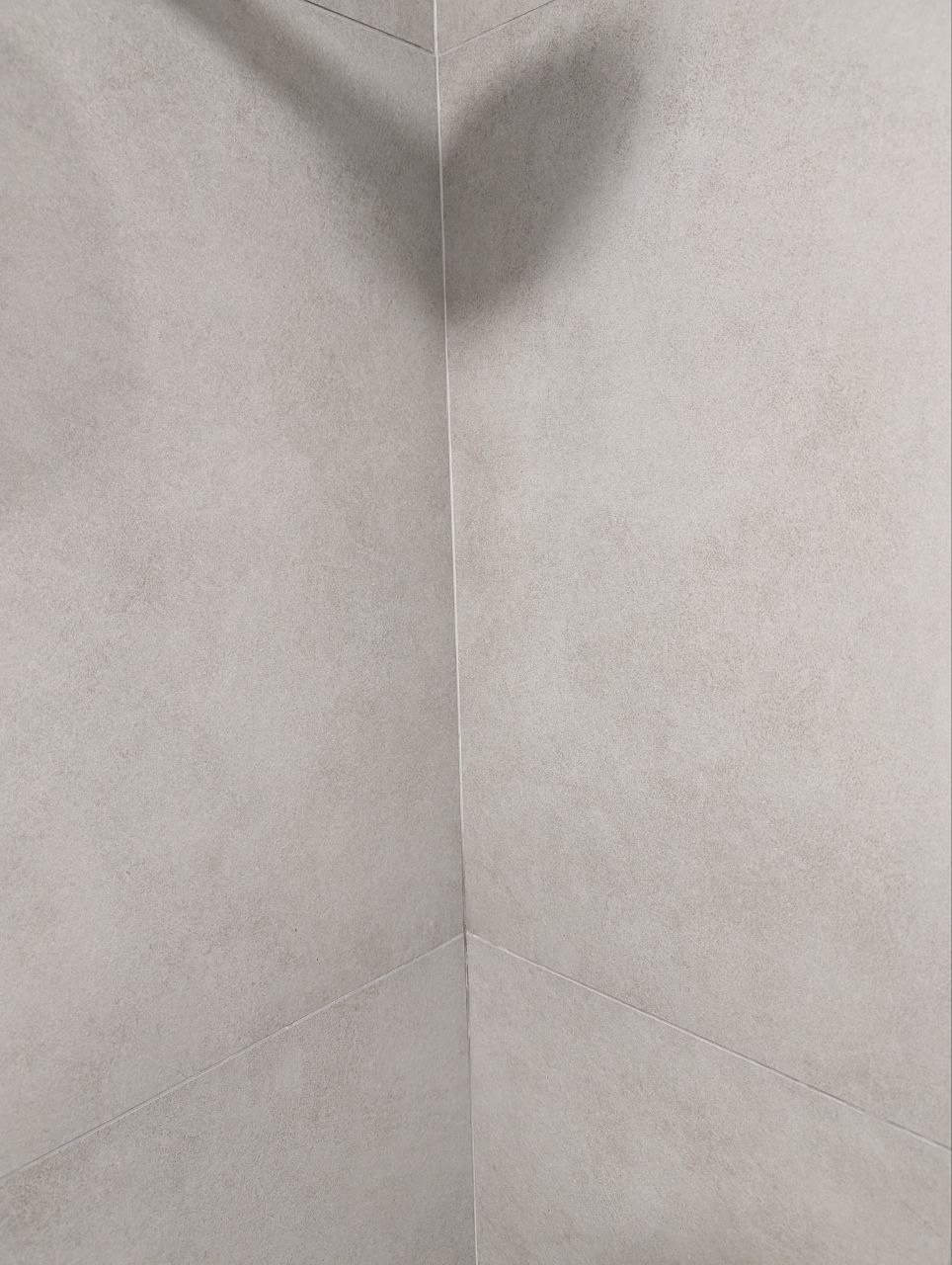

Здравствуйте, заехал в квартиру после ремонта и понял, что в ванной что-то сильно холодно.Посмотрел внимательно в т.ч через тепловизор и понял, что промерзает угол примыкающий к вентшахте.Вспомнил, что когда снимал клей, то как раз в этом месте у меня выпала часть заполнения шва между перегородкой и несущей панелью, так что сейчас там по идее только гидроизоляционная лента, керамогранит и больше ничего.Есть идея просверлить пару отверстий через керамогранит и задуть туда пены сколько влезет.Как и чем в углу лучше засверлиться, чтобы прошло аккуратно и что может пойти не так в моем плане? Снимок экрана 2026-02-09 115512photo_2026-02-09_12-05-36Снимок экрана 2026-02-09 120133

Сверлить трубчатым алмазным сверлом диаметром 16-20 мм. Никаких сложностей не представляет. . Но 2-мя отверстиями Вы промерзание вряд ли устраните.

Tolk, справа улица? Если да, конструкция этой уличной стены по слоям?
Но вентшахты и сан шкафы обычно к улице не примыкают.
В некоторых домах - примыкают, между сан кабиной и внешней стеной петля стояка отопления, чтоб не промерзало.

BV, Справа квартира соседей. Еще нашел, что дует из места прохода стояка канализации в туалете рядом и неслабо задувает в ванну, но стояк находится перед венткоробом же( Видимо в щель гильзы из вспененного полиэтилена через которую труба через перекрытию проходит неслабо дует, да и сверху вниз в таком же месте дуло, но там хоть заткнуть смог. Щель я запеню как смогу, ибо доступ к крестовине практически отсутствует.
Почему идея сверлиться плохая? Угол реально градусов 13-15 температуры на полосе примерно 90см и это при работающем 1.5квт конвекторе - за шторкой дубак, а у двери баня.

Доставлять пену надо будет наклонять пистолет вверх/вниз + использовать насадную трубку. Через отв 12 мм Вы не сможете сделать ничего. Стреловидным сверлом Вы не просверлите потомушто.

BV, не понял. Справа на плане, за стеной ванны, следующий подъезд, то есть граничу тоже с санузлом\квартирой, а не с улицей или лестничной клеткой. Температура плитки в этом углу 13-15 градусов если верить тепловизору и пирометру, прям холодная даже наощупь
Вот и вопрос - почему там холод, если за стеной теплая квартира...
Сначала с этим разобраться

BV, Сходил на улицу повнимательнее осмотрелся - квартирка то теплая, да в соседнем подъезде. А этот подъезд уже типа другое здание и между моим и следующим идет шов закрытый железом со стороны улицы. Видимо в этот зазор и задувает(((

Tolk,  Другая секция...
Tolk написал 11.02.2026 в 01:01
Считай у вас торцевая квартира. И ванна туалет у торцевой стены.
И если по проекту в этой стене нет фасадной изоляции - у вас большие проблемы. Надо искать проект.... В том числе проблемы с холодным венткоробом.
