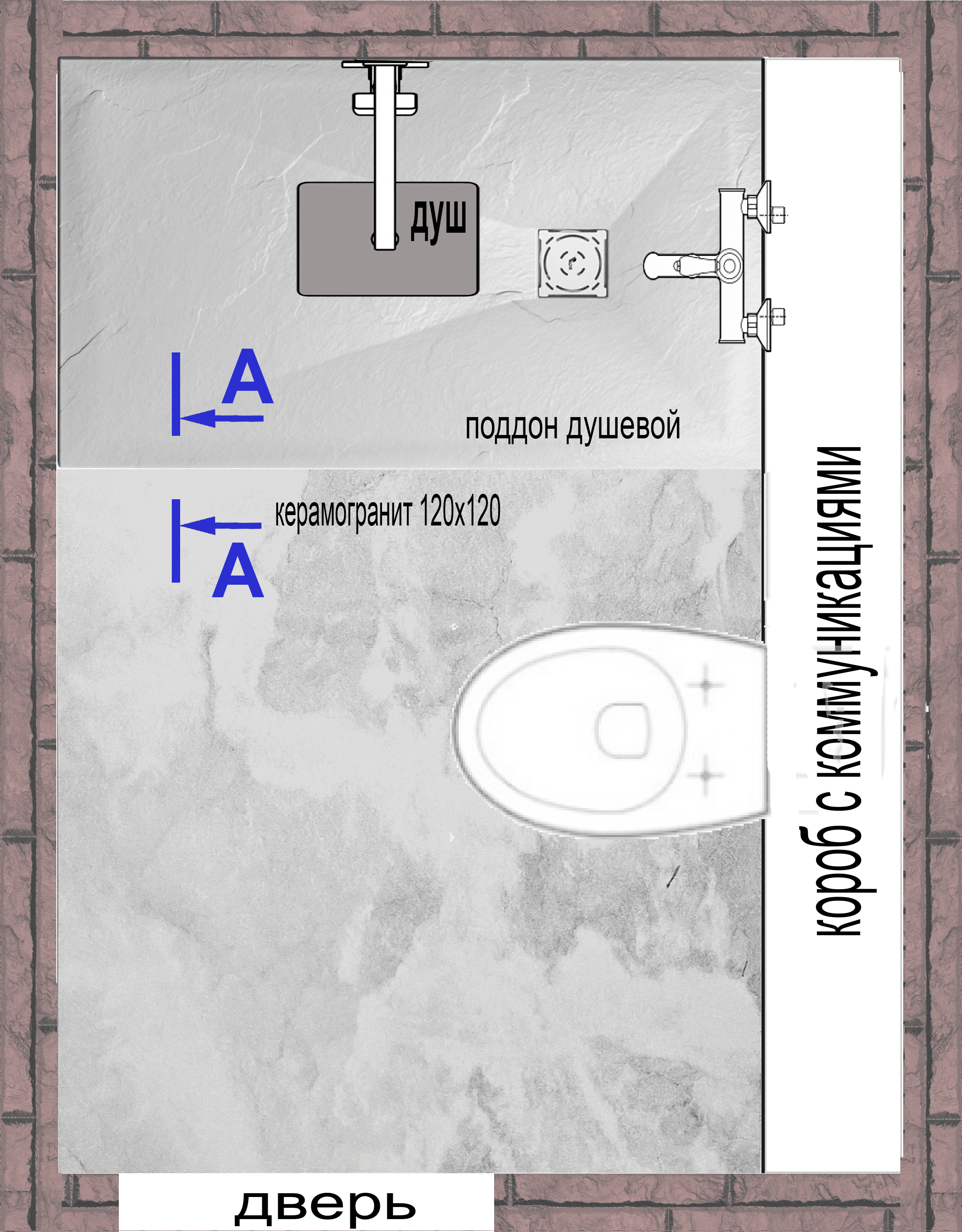

На рисунке - схема небольшого санузла.Душевой поддон из литьевого мрамора RGW 70х120 ставится вровень с полом.Пол - керамогранит 120 х120 см.Основание пола и места под поддон уже есть - цементная стяжка + наливной пол Церезит CN68. К полу с одной стороны примыкает короб для коммуникаций из аквапанели. Предполагается под плитку клей Церезит "СМ17 Аэрогель" (класс С2 ТЕ S1)., эпоксидная затирка. Вопросы: какую гидроизоляцию лучше применить, достаточно ли будет Церезит "CL 51" или нужно мазать CR 166 ? . Какую грунтовку и на каком этапе применять и нужна ли она вообще тут (ведь гидра тоже грунтовка?) ??? Позволит ли указанный клей нормально двигать плиту (вес 35 кг) перед его застыванием в процессе монтажа и какой слой наносить? Производитель клея рекомендует гребенку 12 на пол и 10 - на плиту, но мне кажется что для такого ровного (в ноль) основания это много? На что крепить душевой поддон, можно ли его просто на герметик посадить с целью в дальнейшем возможности отодрать (если что-то пойдет не так с сифоном например)? 120плиткаразрез

Дымчатый, сами будете исполнять работы?

BV,  да ну на! Разве я умею? У меня и виброприсосок нету... Но мне важно соблюсти (проконтролировать) технологию в части используемых материалов и порядка что за чем. Это важно кто будет делать в разрезе поставленных вопросов?

Дымчатый написал 09.02.2026 в 20:33
Конечно да. Гидра - вторая, у нее есть техдоки.

Дымчатый написал 09.02.2026 в 17:35
Белый - зачем?
А как же двигать? )
кто будет делать
....плиту 120х120 и поддон должны знать технологию лучше вас.
просто - это как именно по операциям?
Что именно?

BV написал 10.02.2026 в 23:28
Белый - зачем?
Там вроде какое-то волокно его белым делает, цвет не принципиален, исходили из рекомендаций. Какие варианты?
На внутренней стороне поддона есть выборка по всему периметру с краю глубиной 1,5 мм где-то. Намазать это край герметиком и положить на основание, стыки с плиткой - тем же или эпоксидной затиркой.
Что именно?
Лопнет или ещё что...он же не вечный, надо полагать?
