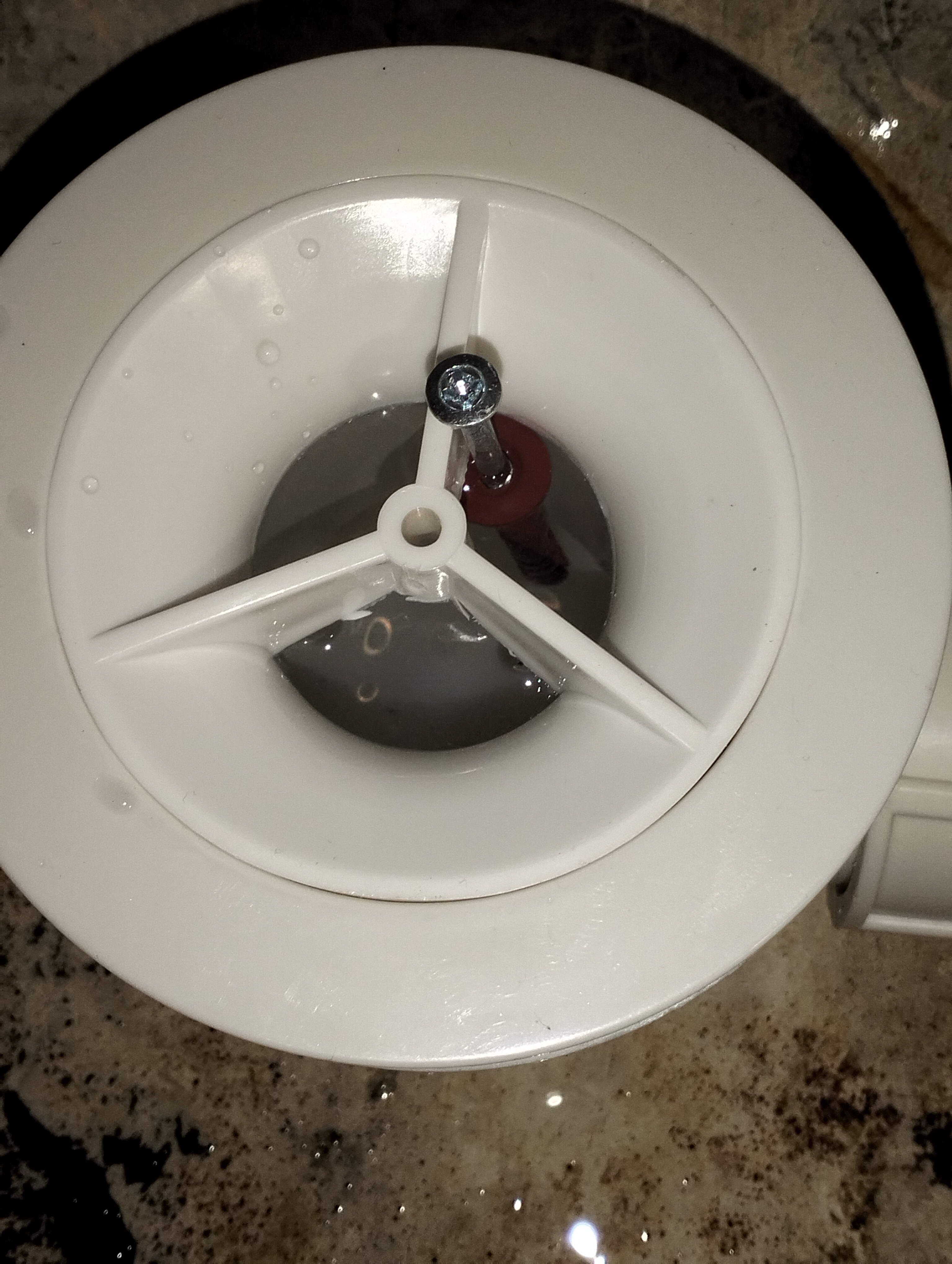

Сколько этажей в доме, Дстояка?

13.02.2026 в 16:09:11
BV написал 13.02.2026 в 14:27
неглубокий сифон
Вот замерил как смог. На фото видно что дюбель 60 мм утонул полностьб, то есть глубина затвора ок. 65 мм. Этого мало? Скорость слива (паспортная) 43 л/мин. 10000847271000084728
