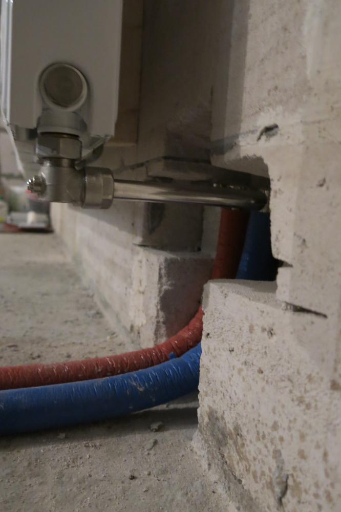

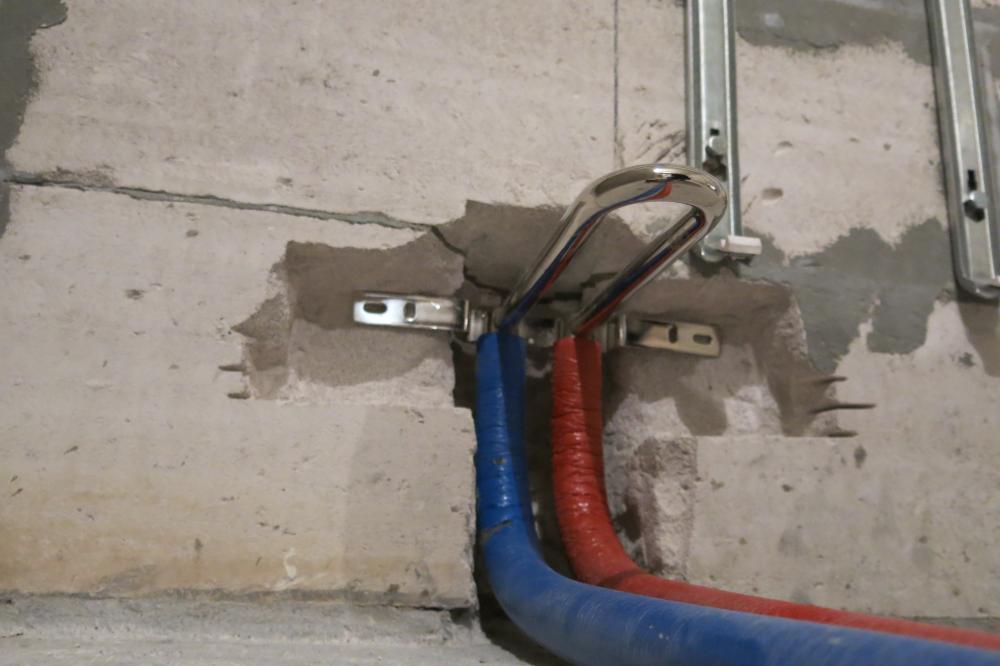

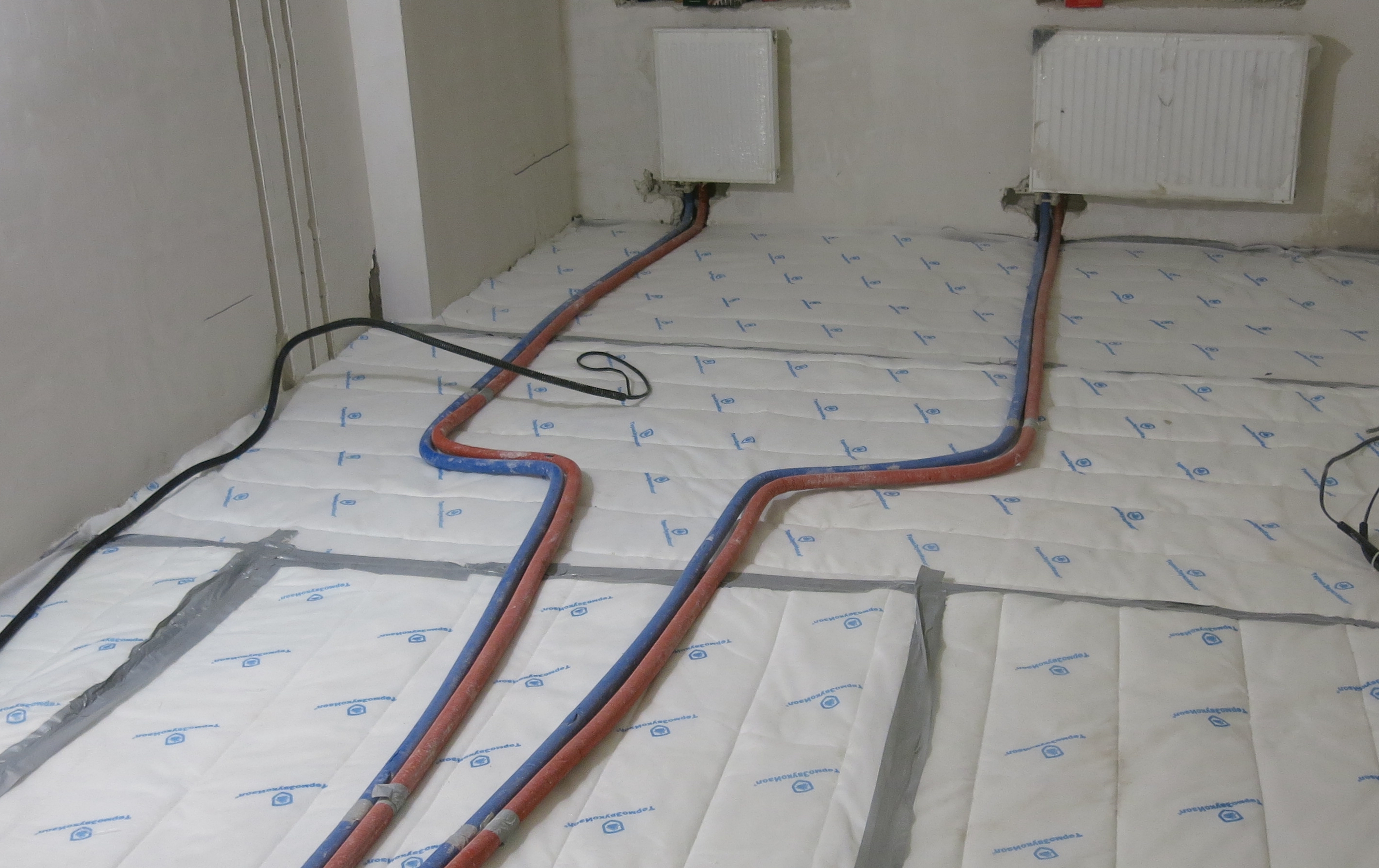

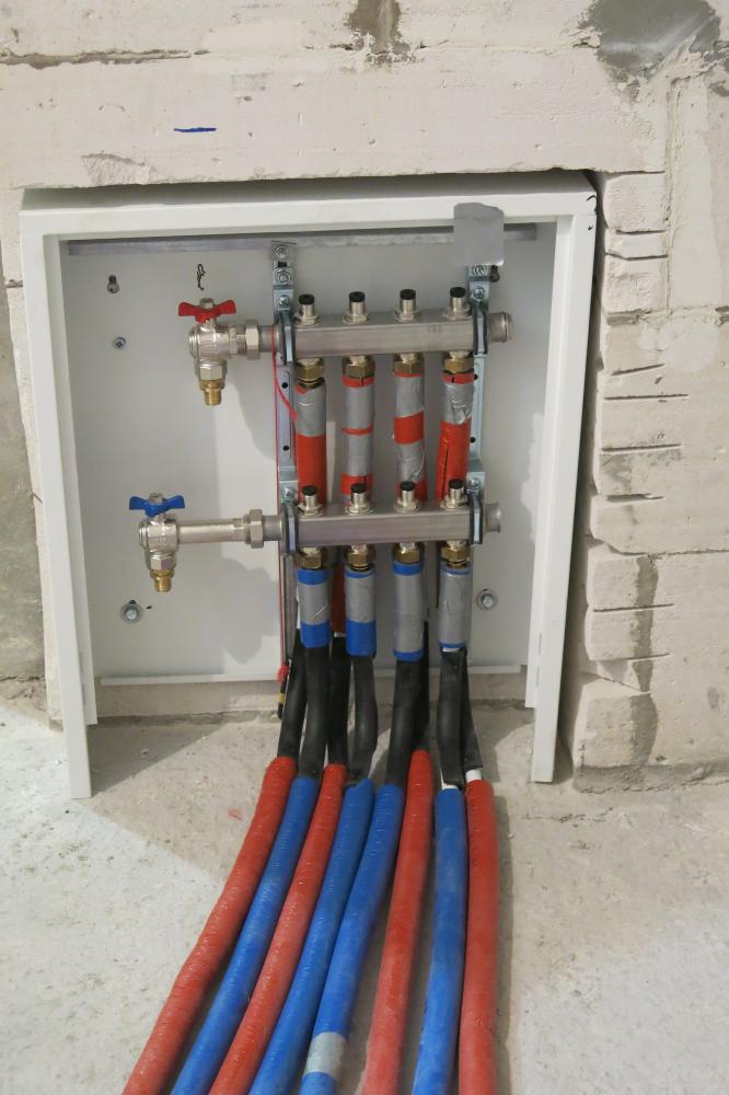

Кв_003_ТрассыКв_002_РадиаторКв_001_КоллекторПрикрепляю фото как у меня сделано сейчас (делал сам в 2017, инструмент брал в аренду). Что-то похожее планирую повторить и на новой квартире.
Радиаторы в правой комнате можно было подключить и одной трассой с тройниками, но я упоролся и протащил к каждому свою подачу и обратку.

Традиционный дурацкий вопрос: металлические трубки развальцованы?

Стяжка укладывалась непосредственно на плиту перекрытия или с разделительной мембраной? Если с мембраной, то она укладывалась поверх труб или под ними?

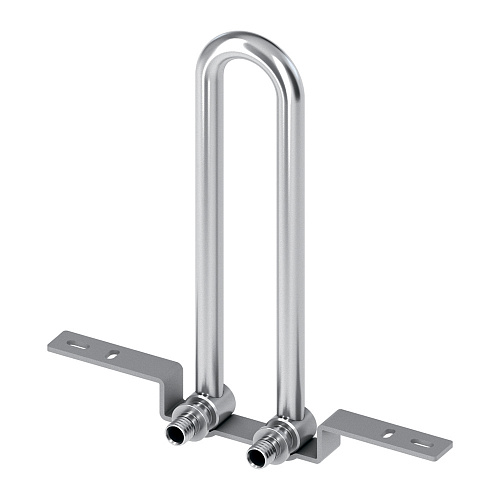

ВТБ! написал 12.02.2026 в 09:37
Там не совсем трубки, монтажный узел (медь/латунь TECE 714905), который подрезается в размер. После обрезки не развальцованы. Аккуратно и ровно обрезаны, зачищены и вставлены в узел подключения, по методике производителя это допускается. Если что уже 8 лет так установлено, ноль проблем.Узел в нише 014af99a8281dd6c86435eb1f4e5fbd9c6

ВТБ! написал 12.02.2026 в 10:40
Стяжка укладывалась непосредственно на плиту перекрытия или с разделительной мембраной? Если с .....
На плиту укладывались маты тепло-термоизоляции, поверх них трубы и сверху стяжка.IMG_2971IMG_3019
