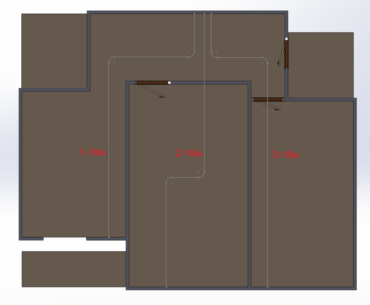

04.03.2026 в 12:30:43
Отопление_Трассы_ На днях приступаю к монтажу отопления, резюмирую тему, поправьте меня где не прав.
  1. Выбираю схему №3. Длины трасс (подача + обратка) на картинке, самый длинный прямой участок трассы 3 получился 6,5м.
  2. При использовании трубы Stabil дополнительные компенсационные изгибы не нужны, при использовании трубы Flex - желательны на трассе 3. Труба Stabil стоит ровно вдвое дороже Flex, поэтому скорее всего будет Flex.
  3. На пол укладываю ТЗИ толщиной 10мм с заходом на стены.
  4. Трубы отопления пропускаю прямо внутри матов ТЗИ, чтобы получить:
  • дополнительную теплоизоляцию;
  • отсутствие пустот при укладке стяжки.
Ничего не забыл?

04.03.2026 в 12:50:56
DolinEA написал 04.03.2026 в 12:30
Компенсационные обязательны на всех трассах. Где-то автоматически получатся по трассировке. Ну и углы фиксирующие крутые повороты у радиаторов.

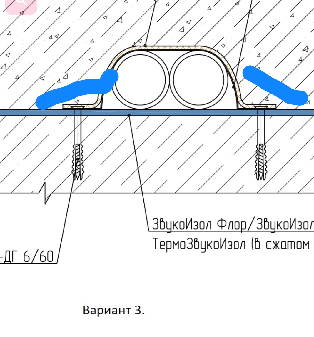

05.03.2026 в 21:29:39
Трубы отопления
Какой способ крепления труб выбран? image

05.03.2026 в 23:16:25
ВТБ!,
Screenshot_20260305-231458на головки дюбелей мягкие наклейки.

Сообщений: 28518
06.03.2026 в 00:11:41
BV написал 05.03.2026 в 23:16
На картинке дюбель-гвозди сквозь крепёжную ленту, а сверху лента Стоп Звук DB. Самоклейка ППЭ.
