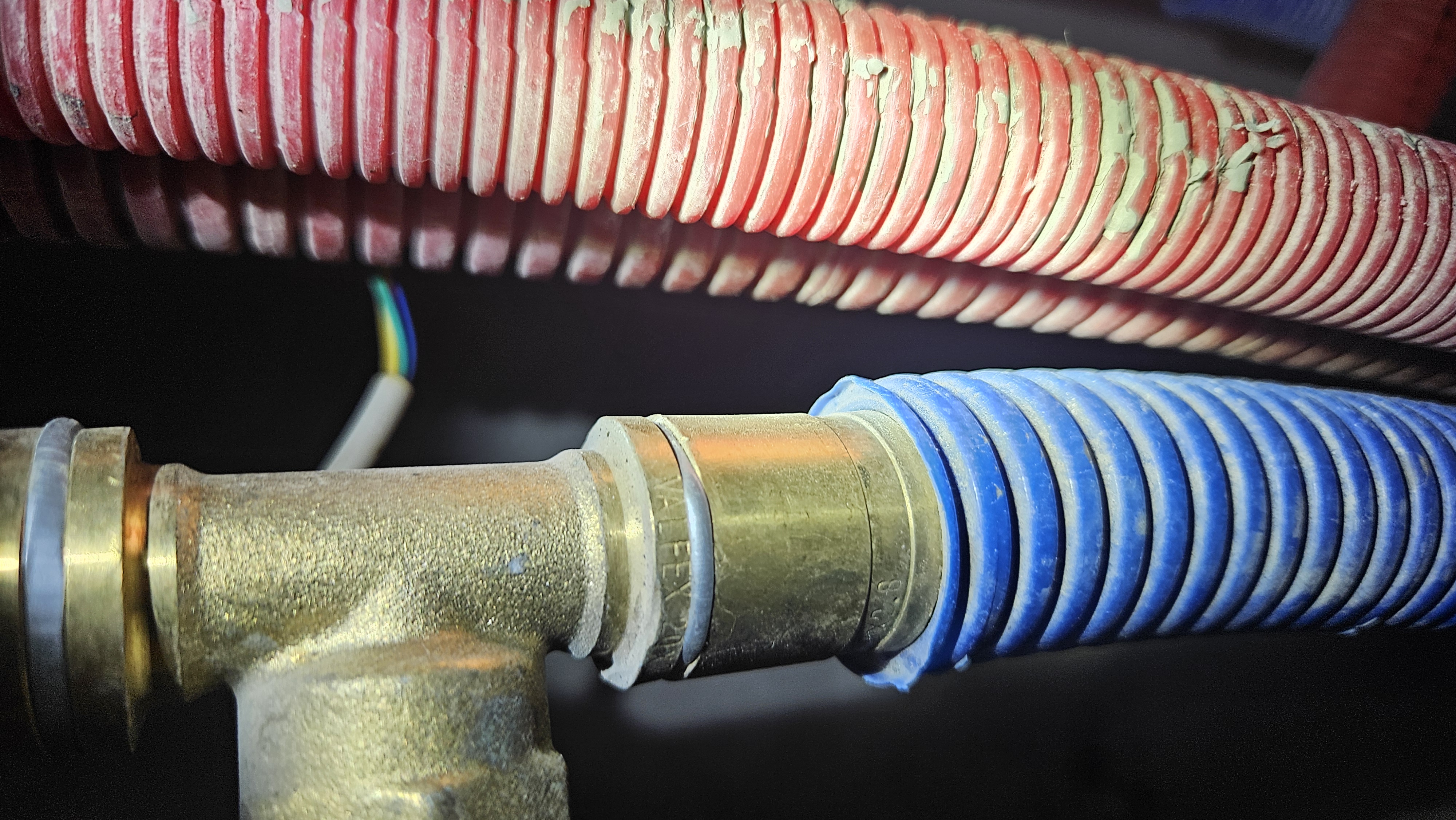

не развальцованы
Латунь/медь помягче, разрезное кольцо должно "вгрызаться". А с неразвальцованной нержавейкой из стены в нашем доме случился казус. Производитель фитингов утверждает, что развальцовка необязательна. А трубок (Rehau), что строго обязательна.

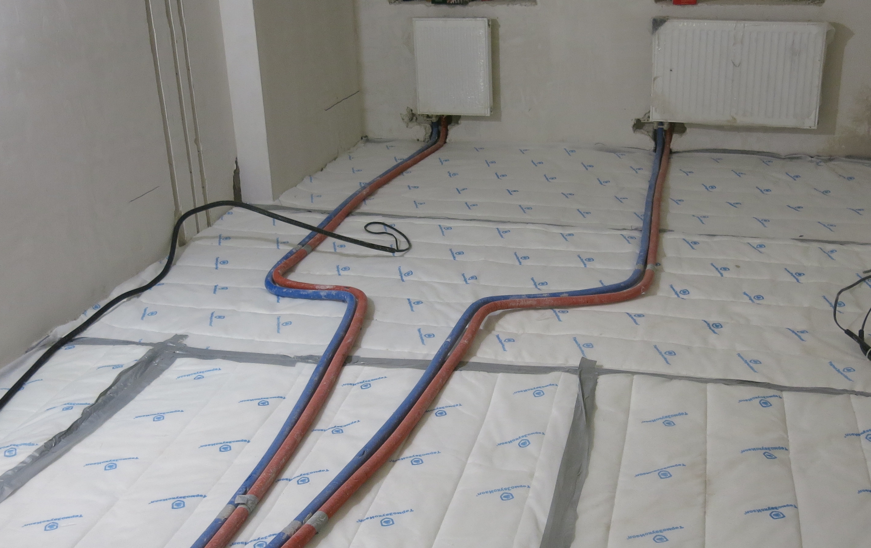

маты тепло-термоизоляции
7 см - это примерно 125-130 кг/м2, не маловато для ТЗИ? (Смотря какой толщины несжатый мат.) Смущает, что маты ТЗИ не заведены на стены Или отдельно закладывалась демпферная лента?

Да, это увидел, там трубки стальные - Трубопроводная система RAUTITAN
ВТБ! написал 12.02.2026 в 11:24
Разумеется закладывалась лента и в стяжку укладывалась армирующая сетка 50x50x2.5.REHAU_развальцовка трубок

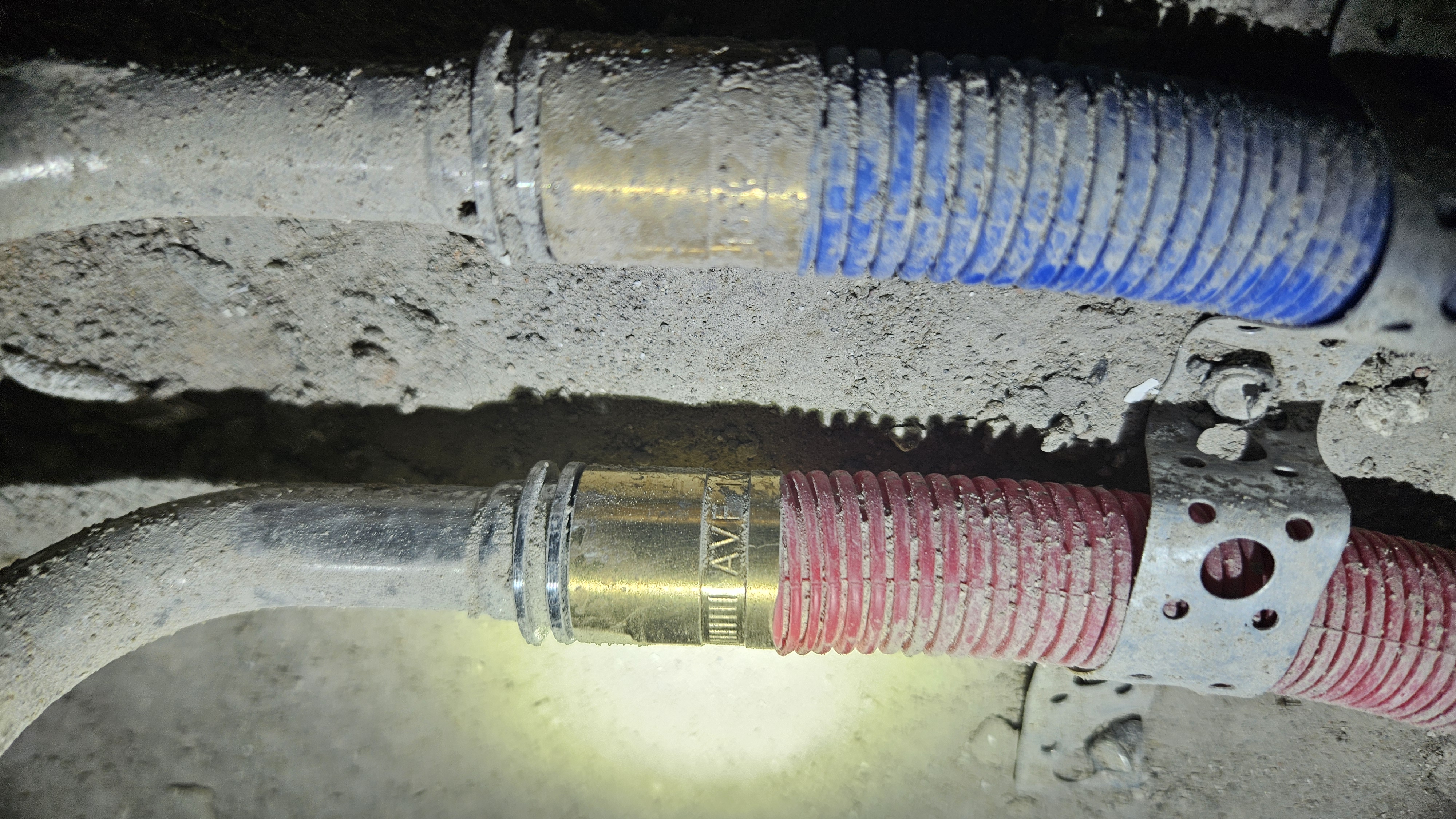

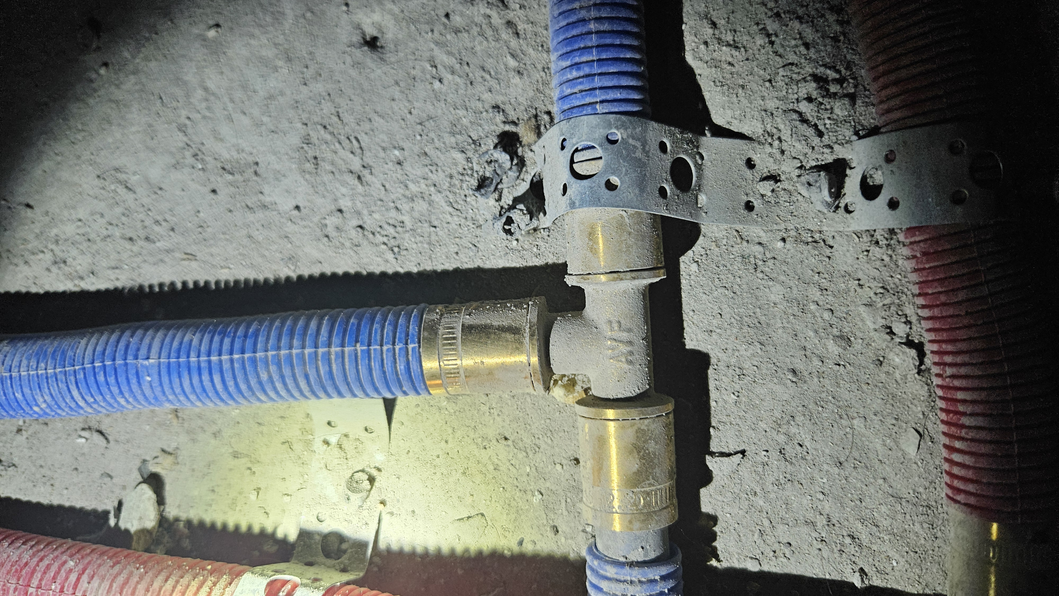

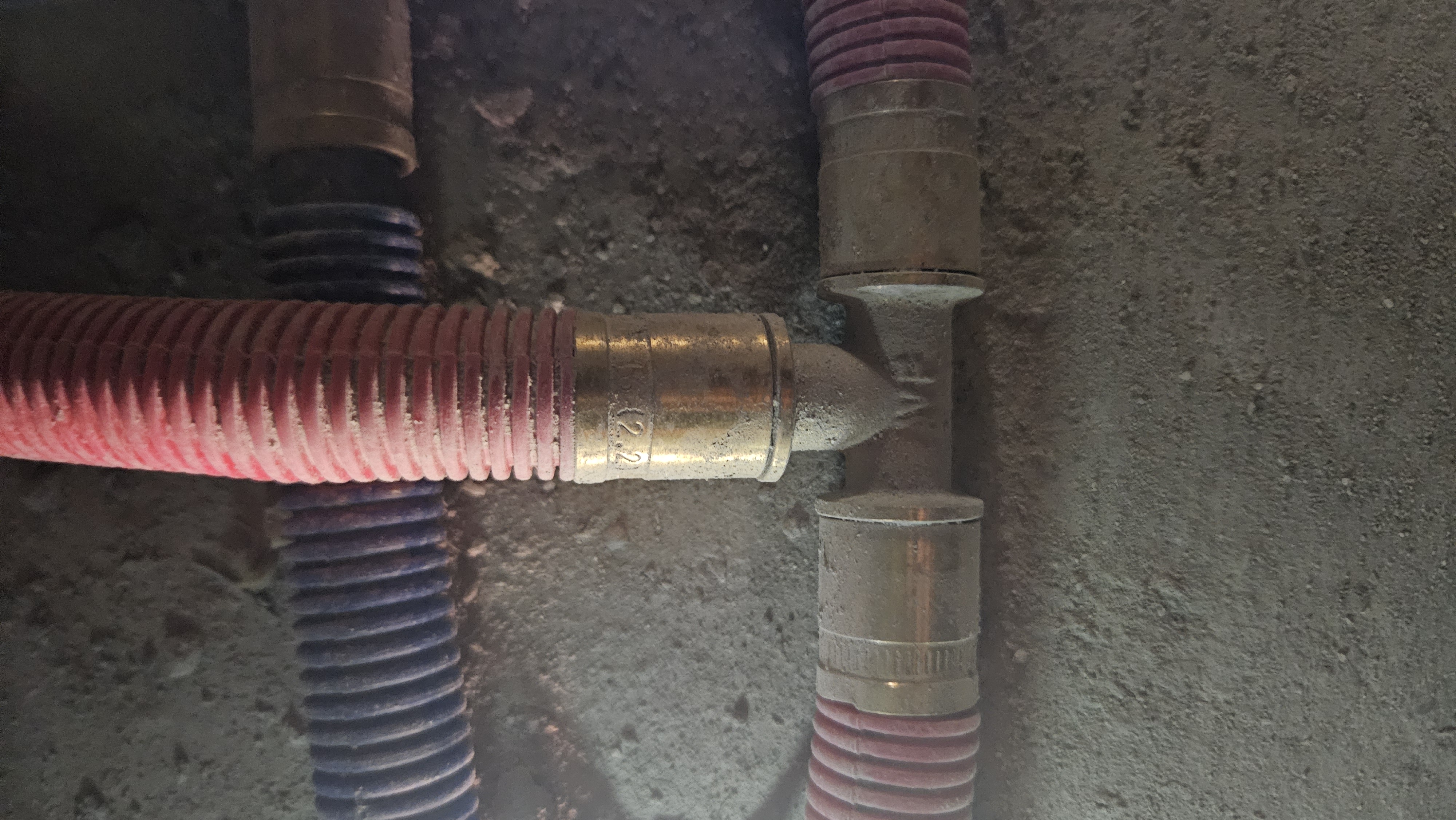

Добрался до квартиры, подробнее осмотрел текущий монтаж. Собрано на компонентах AVF, понятия не имею насколько это надёжный/хороший производитель. Тройники и подключение радиаторов в квартире сделаны на мой взгляд не плохо (речь про качество соединений, то что трубы лежат в пластиковом говне вместо теплоизоляции понятно без слов), а вот в коллекторе как-то не очень - и недожали и перекосы и труба вылезает. Вывод однозначный - все под нож.

DolinEA написал 12.02.2026 в 11:06
поверх них трубы
Какой тайный смысл, несут вот такие изгибы?15bd2e35ac87d2caf45121169026cc22

14.02.2026 в 09:16:01

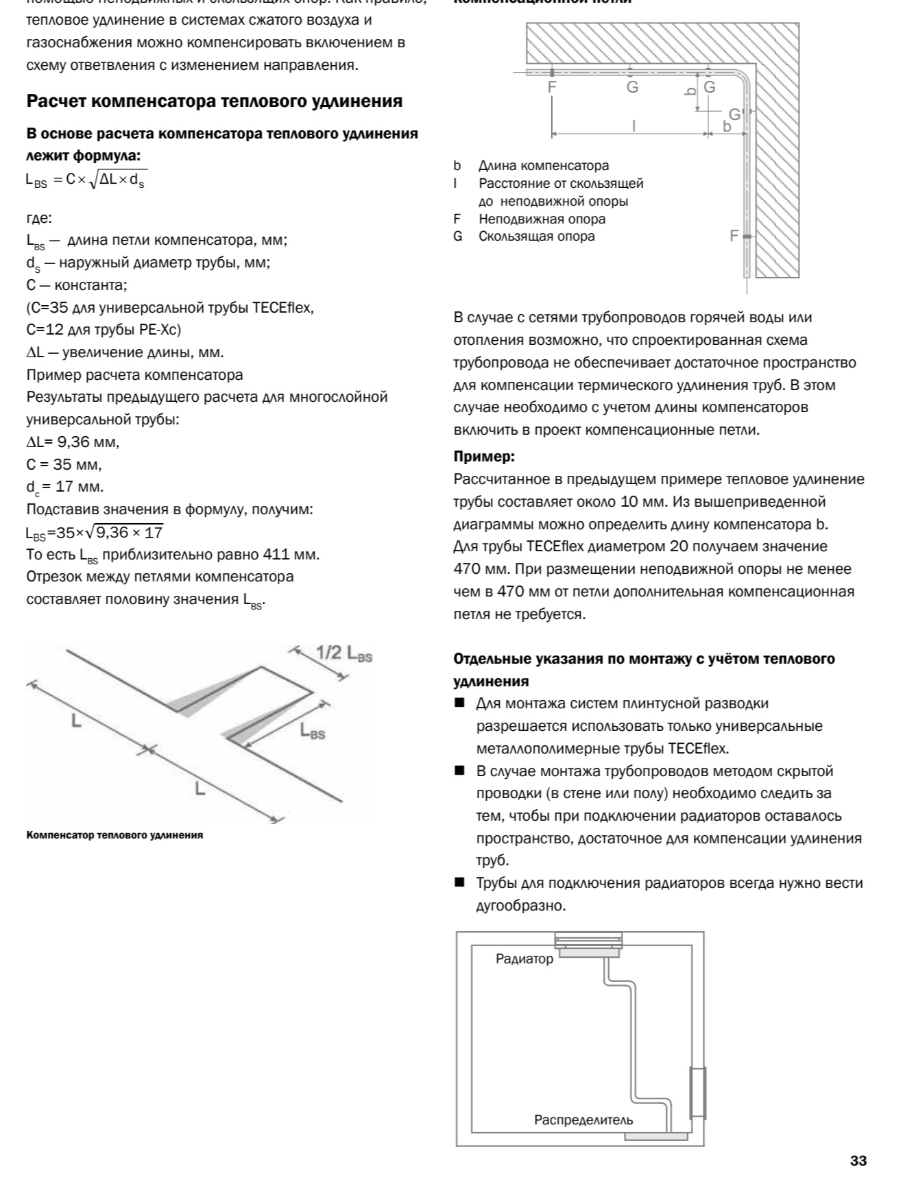

Найди написал 14.02.2026 в 07:55
Не тайный - это компенсационные изгибы, для нивелирования теплового расширения. На картинке труба TECE, их технология предполагает такую укладку.
Руководство по монтажу

14.02.2026 в 10:16:00
Компенсация температурных изменений длины трубы. Есть в инструкции по монтажу.

14.02.2026 в 13:27:40
DolinEA написал 14.02.2026 в 09:16
Flex или стабильная(универсальная)?
Склоняюсь к тому, что маты ТЗИ поверх разводки предпочтительнее в плане примыкания к стенам. Единственно, выступающую кромку ленты обрезать приятнее, чем эту стекловату.

14.02.2026 в 13:32:33
ВТБ! написал 14.02.2026 в 13:27
В чем проблема проколоть мат, и завести поворот в мягкой тепло изоляции?
Если накрывать - полости между трубами и рядом.

14.02.2026 в 14:12:42
BV написал 14.02.2026 в 13:32
Это теперь ТС на заметку.

14.02.2026 в 14:17:01
732016 - TECEflex PE-Xc/Al/PE 16 мм

14.02.2026 в 14:25:02
Даже мысли такой не было, спасибо за наводку.
