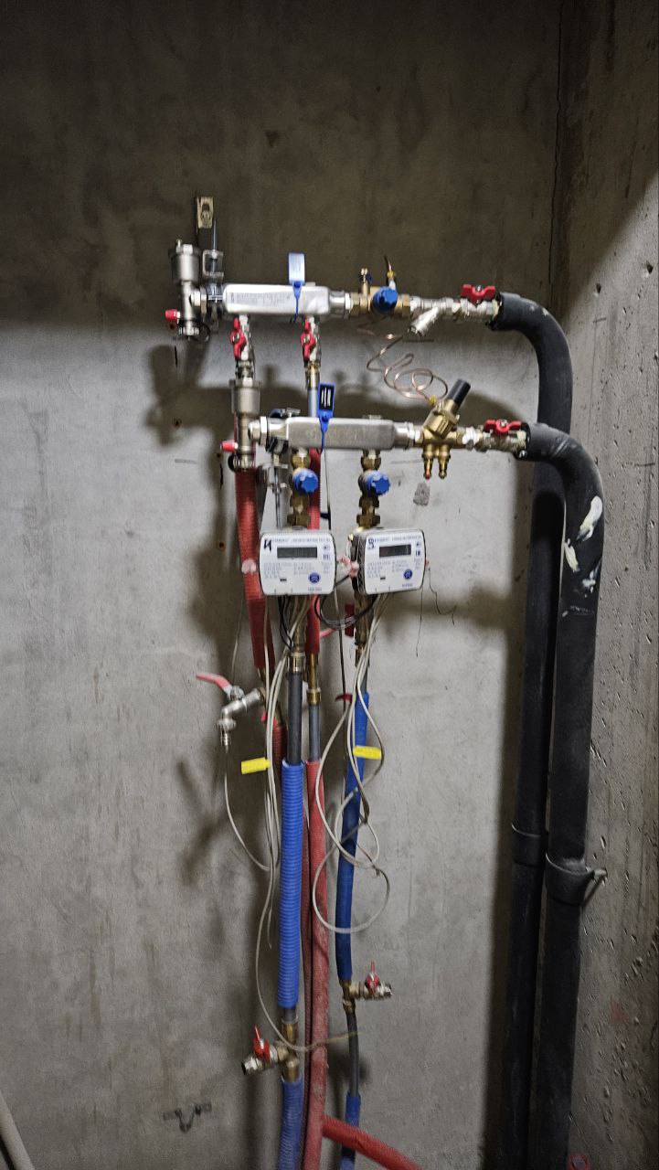

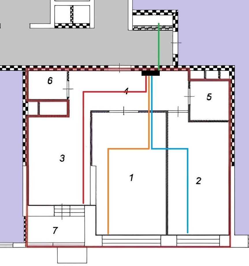

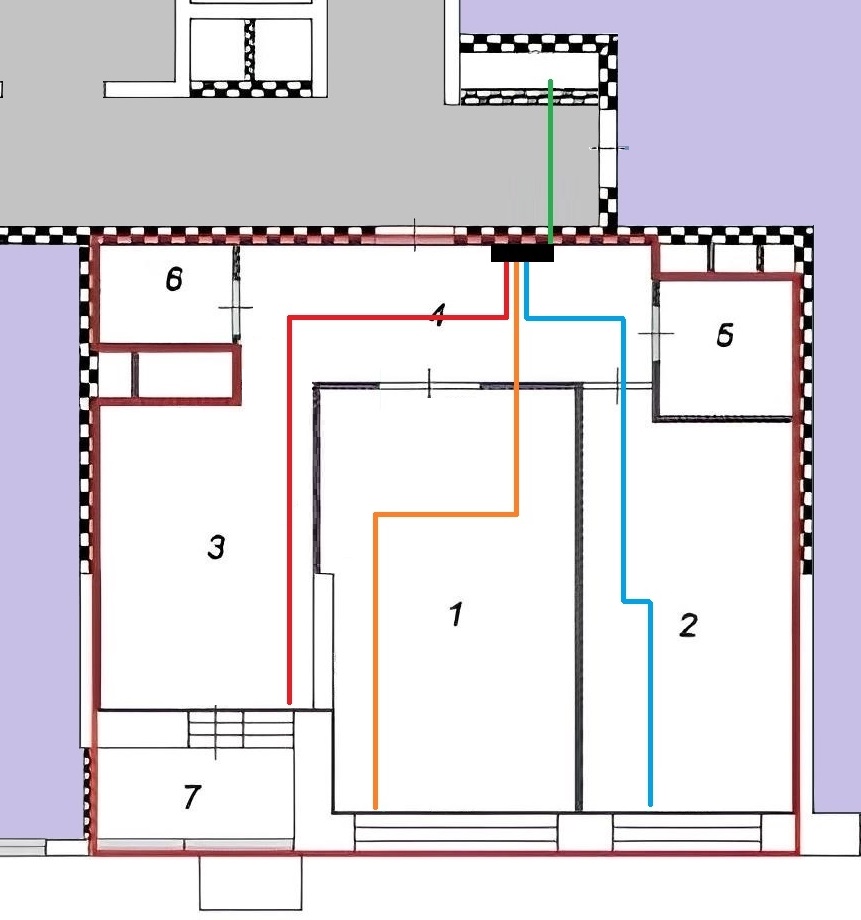

Всех приветствую.В квартиру из этажного узла входит две трубы отопления, которые через тройники ведут к трем радиаторам, нижнее подключение из пола. Обжато в целом прилично, без перекосов, гильзы сидят ровно и до конца, но так как это все будет залито стяжкой, то есть желание все-таки переделать, да и подключение хотелось бы из стены (уже так делал себе сам, все отлично).
Разводка по квартире точно будет сшитым полиэтиленом (16) с коллекторным узлом в квартире. Оставлять ли участок трубы от застройщика пока не решил, но скорее всего разберу полтора метра коридора чтобы переложить трубы целиком. Набросал несколько вариантов трасс, прошу совета как лучше организовать.Отопление - 001 Текущее состояние - УзелОтопление - 001 Текущее состояние - ПланВариант 1Отопление - 002 Целевое состояние 2Отопление - 002 Целевое состояние 3

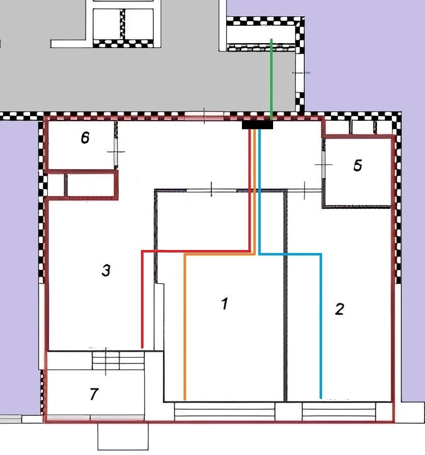

Ого, не ожидал если честно. Первый вариант мне нравится тем, что длины трасс получаются практически одинаковыми и все трассы идут очень предсказуемо.
А в третьем варианте нужно же будет делать компенсационные изгибы, тот что на ветке в правую комнату кажется недостаточным.

А не лучше сместить трассу в помещение 1 к дверному проёму, как другие?
Стабильная труба.

Стабильная труба.
Не требует компенсации? В квартире где сейчас живу делал трубой TECE 16, в их документах написано, что максимальная длина прямого участка 4 что ли метра или 5 (точную цифру не помню). Делал сам
Никто не запретит заменить прямые кривыми. :)
Коллекторные шкафы будут друг над другом и трассы не будут пересекаться?

Длины трасс у вас в этой квартире просто не получится сделать сильно разными, да и даже если разница в 2 раза - не важно.
DolinEA написал 11.02.2026 в 22:35
Достаточно одного двух поворотов для компенсации небольших изменений длины.
И вовсе не обязательно геометрическая ревность - главное знать где труба.
В проемах - неизвестно будете вы там сверлить под пороги.
3й вариант в коридоре можно пустить обратку петлями (и зайти в ванную) в гофре и будет теплый пол. Такое решение видел на практике. Детки малые по полу ползают без варианта получить сопли....

Всем спасибо за ответы, есть о чём подумать. Порогов сверлить не планирую, но мысль прокладывать трубы предсказуемо понятна.
Вариант пускать трубу петлей для имитации теплого пола точно не буду, по многим причинам.
