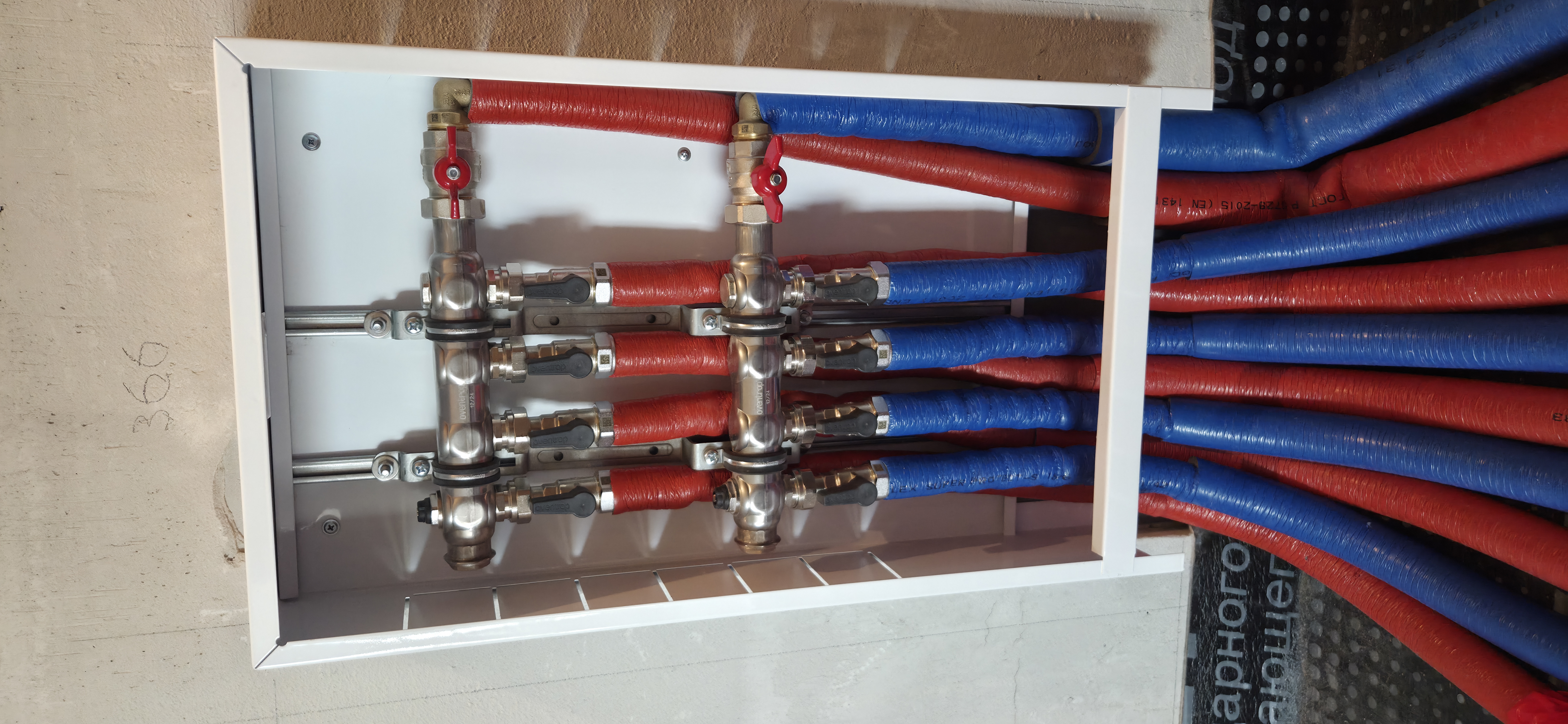

Шаровой кран ЕК-ЕК. Если это "фу", так есть Oventrop ещё в несколько раз дороже.

Ставили и такие. Но дорогие как чугунный мост. А смысла, как и говорил в них практически нет. Коллектор РО 01

Допускаю, что в индивидуальном доме смысл может и быть. Но в квартире современного МКД даже при полностью отключенных батареях вполне комфортная температура, заглушки для отключения линии можно поставить хоть через несколько дней. Если окна не открывать. :)

ВТБ!,  а вы как делаете? Очень интересно посмотреть. И сверить ценники. Покажете?
Смысл есть. Вентили на радиаторах часто не держат/закисают, легко сорвать шестигранник на вентилях обратки. Не обязательная, но полезная опция. Удобно, допустим, быстро отключить все, кроме одного, прогнать весь объем через один радиатор и т.д. В общем, для ремонта/обслуживания, кто сталкивался с этим, точно не посчитает лишним.
У ТС всего три линии, хватит краников на батареях.
На узле нижнего подключения стоят точно такие же краники, только без флажков. Впрочем, у ТС не такие, но его устраивают.
