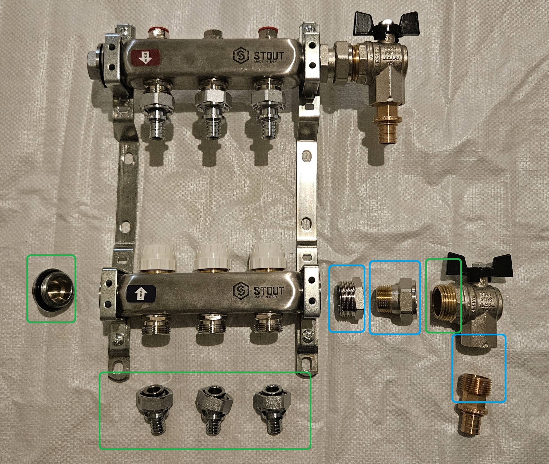

Конфигурация коллектора определена, получилось вот так: Коллектор_002 Остался последний вопрос по сборе угловых кранов. Ввиду отсутствия опыта работы со льном и пастой, планирую собрать на синем герметике Quickspacer563_originalи наметил вот так - то что отмечено зеленым собирается на заводском уплотнителе, то что синим - на герметике. Коллектор_001 То есть в коллектор на герметик вкручивается футорка 1-3/4", в неё на герметик же часть американки углового крана. В угловой кран на герметик ставится штуцер под трубу 20. Угловой кран соединяется через американку и получается нормальное разборное соединение.
Прошу конструктивной критики принятого решения.
Когда кран угловой потечет - будете вместе с трубой греть, чтобы разобрать?)
На коллекторе не должно быть ничего кроме шаровых кранов. А у вас какие то клапаны.
