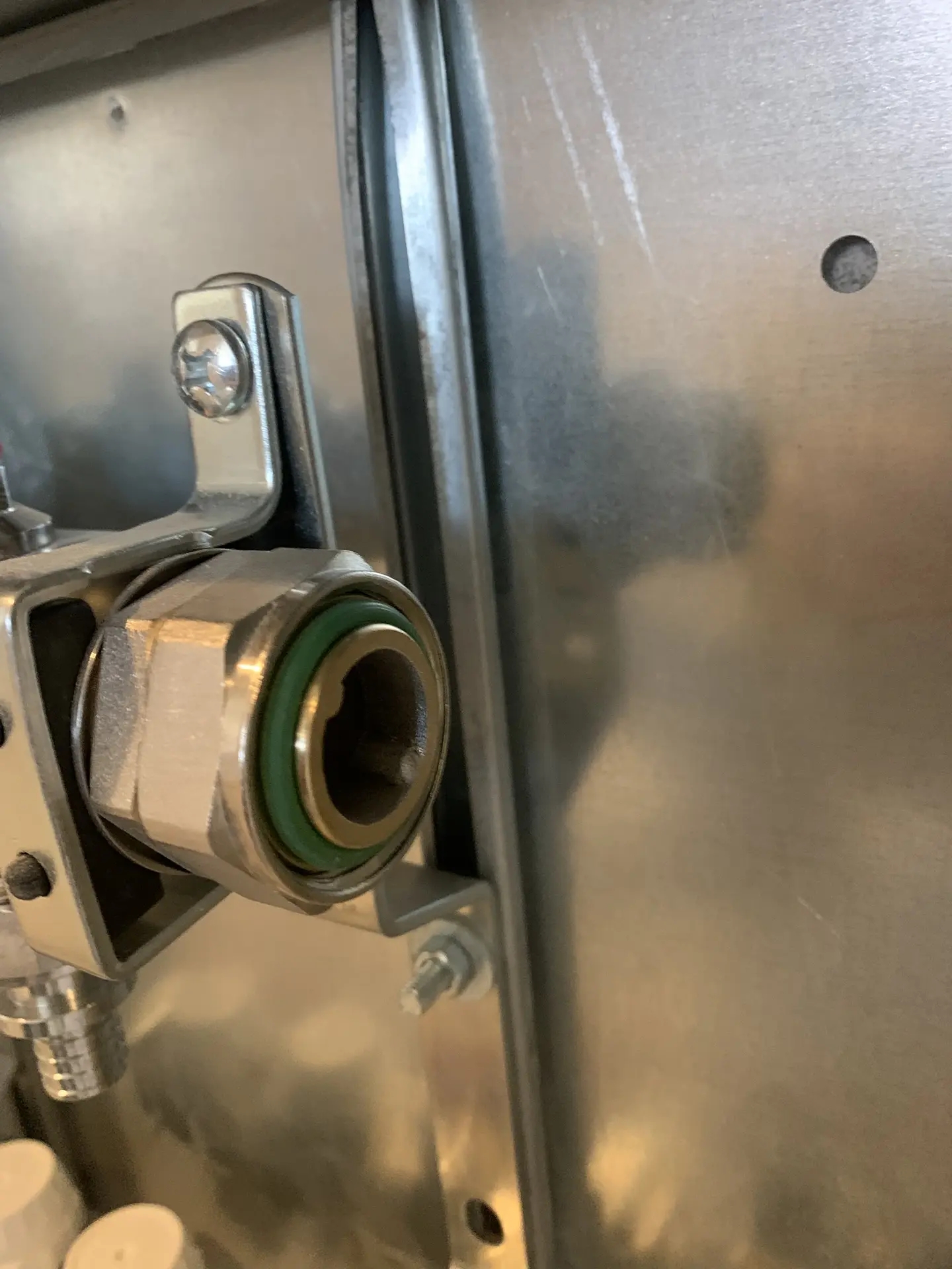

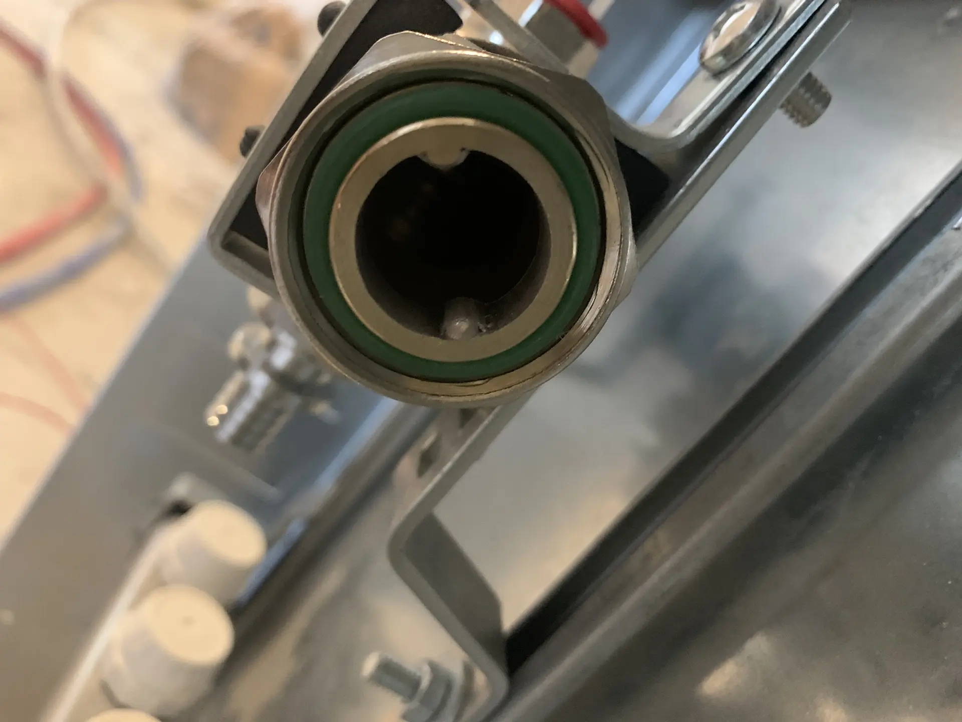

Прошу конструктивной критики
За конструктивную не поручусь, у меня "жирная вкусовщина" ;)
1) С неодобрением отношусь к угловым шаровым кранам - угловых вентилей это не касается. 2) Не понятна размерность 3/4" после множества кранов 1/2" в этажном шкафу. 3) Не разберу, какого типа американка: с плоской прокладкой или конус с колечком? 4) Ручка управления краном: провернуть непросто и труба подачи сзади мешает - смещения нет.

ВТБ! написал 24.03.2026 в 09:49
За конструктивную не поручусь, у меня "жирная вкусовщина" ;) 1) С неодобрением отношусь к угловым .....
  1. Габариты диктуют, да и по хорошему подвести трубу подачи можно только снизу.
  2. Специализированные все такие, коллектор на 1/2" нужно собирать их кучи частей. Тут же продукт от не топового, но приличного производителя.
  3. Конусная по-моему, уточню.
  4. Тесновато, но можно.4345943460

DolinEA написал 24.03.2026 в 10:57
Поворот на 90 градусов можно выполнить уголком. Шаровой кран на подаче к нижнему коллектору разместить вертикально. К верхнему - можно хоть вертикально, хоть горизонтально.
Если очень хочется - применить угловые вентили для однотрубной системы отопления. Для них угловой формат является естественным, а для шаровых кранов - противоестественным.
Речь не о коллекторах, которые могут быть 3/4" или 1", а о запорных шаровых кранах. Непринципиально совершенно, но всё равно футорка, а 1/2" компактнее. Если угловые вентили, тогда не меньше 3/4".
По виду правильная конструкция.
Удлинитель вверху - и сразу свободнее. Или вверху кран горизонтально. Третий вариант - подвести к коллекторам подачу с одной стороны, обратку с другой.
