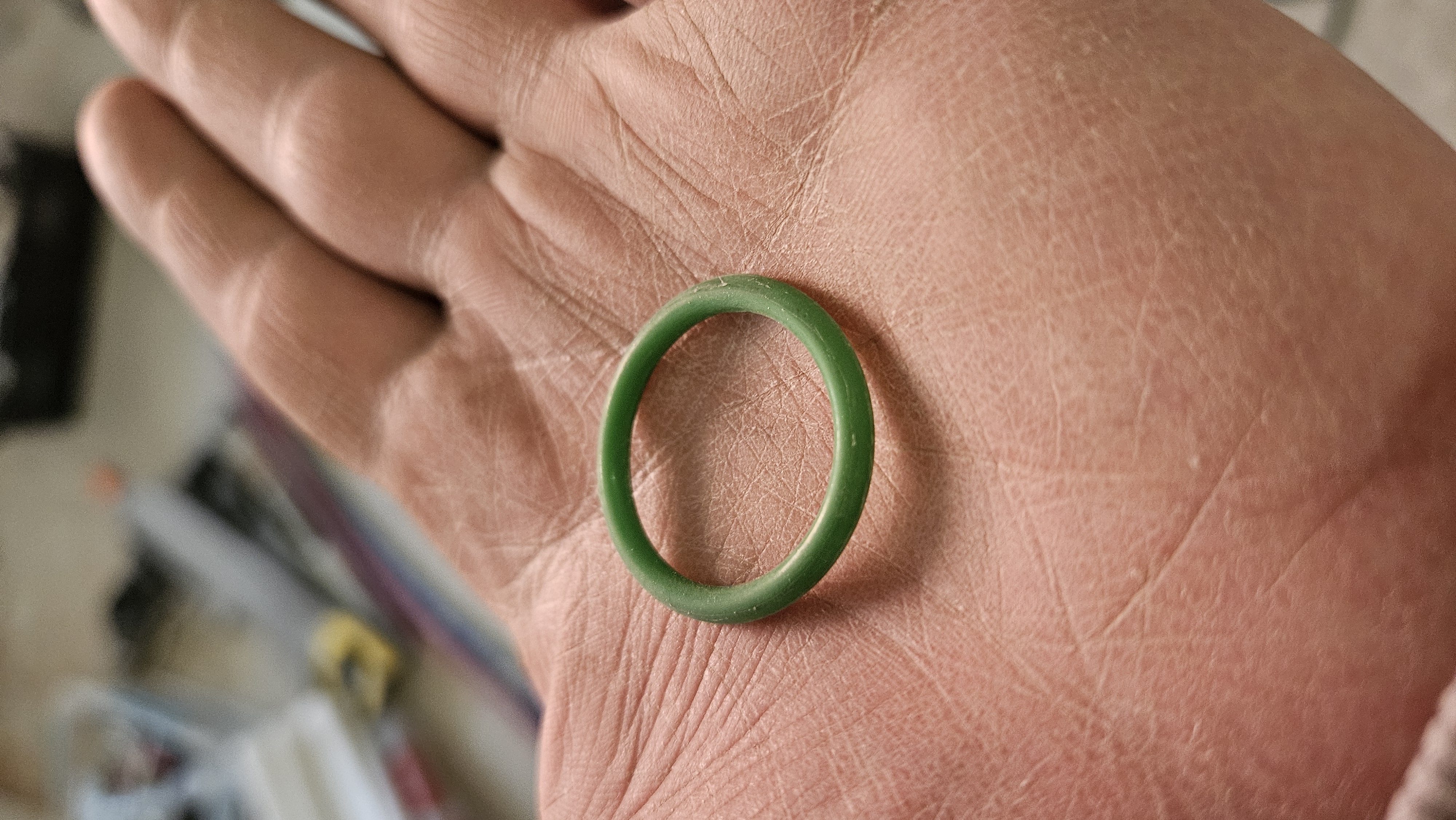

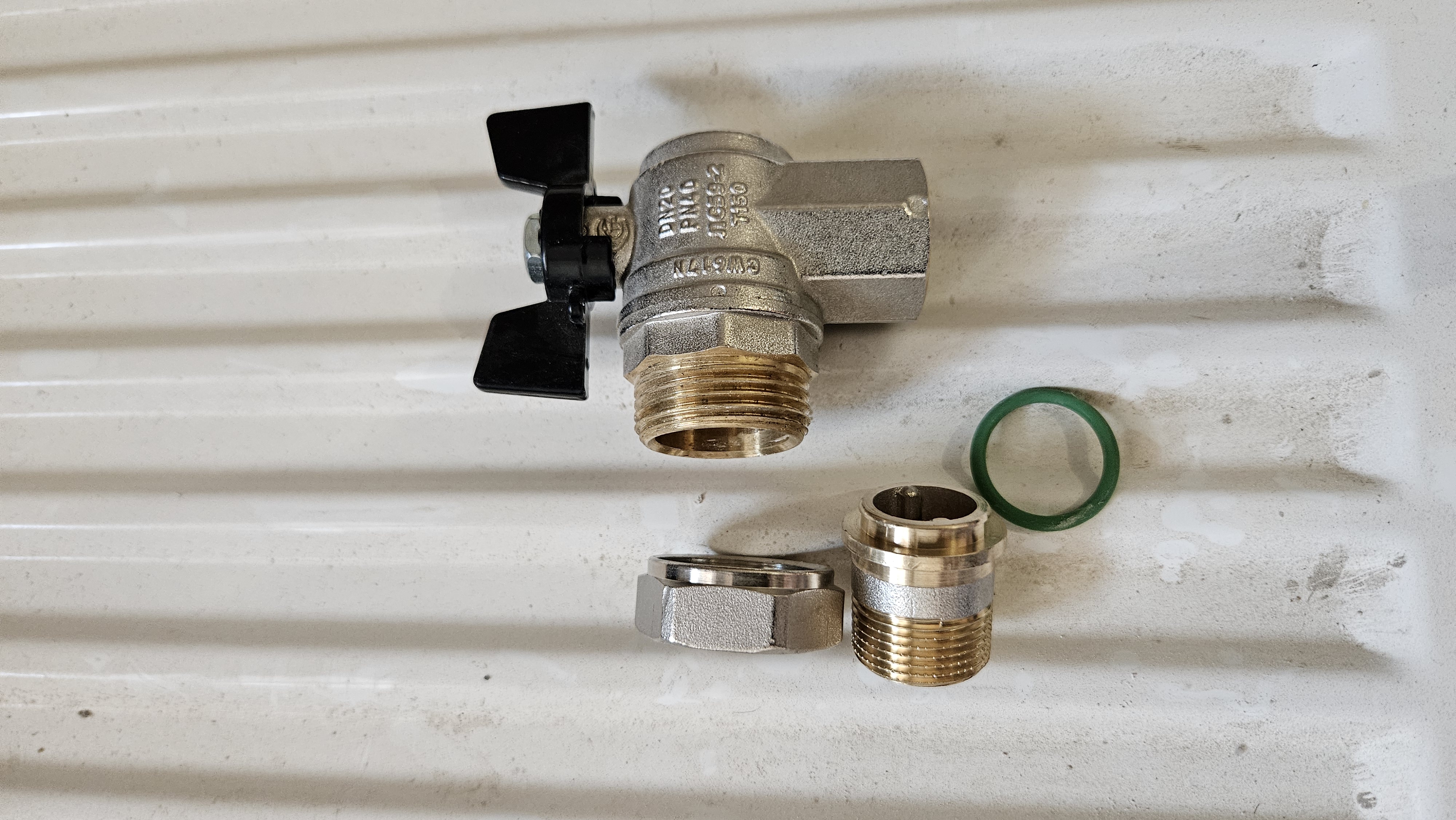

Не разберу, какого типа американка: с плоской прокладкой или конус с колечком?
43472 43475 Прокладка кольцо

Можно вообще оставить говно от застройщика в виде криво обжатых тройников и не пойми каких труб и концовок. Давайте не будем обсуждать делать или нет, тут так даже вопрос не стоит.
Про вариант замены углового шарового крана на уголок услышал, подумаю, хотя мне кажется странным. Коллектор без кранов вообще такой себе вариант, ибо при локальных проблемах в одной линии придется отключить всю систему.

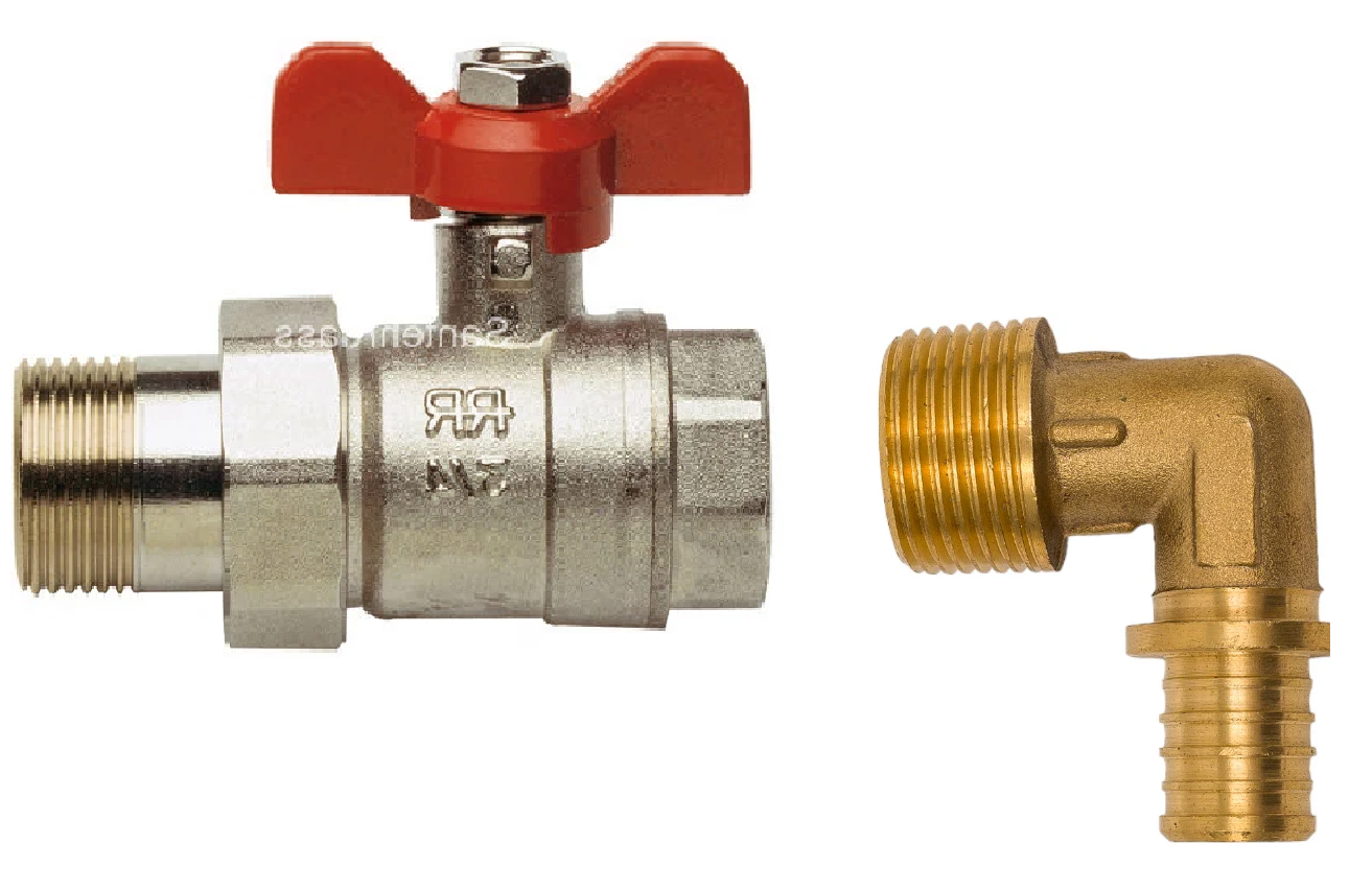

Вы читать умеете? Про отсечение отдельных линий описано в контексте коллекторов, что каждый отвод со своим запирающим устройством (были предложения ставить гладкие).
ВТБ!, если претензия именно к угловому варианту ШК, я могу поставить прямой кран и угловой фитинг.прямой ШК_угловой_фитинг Хотя не понимаю чем плохи вот такие варианты - Комплект кранов 1", специальное изделие, с удлиненной частью для разнесения труб подачи/обратки.
