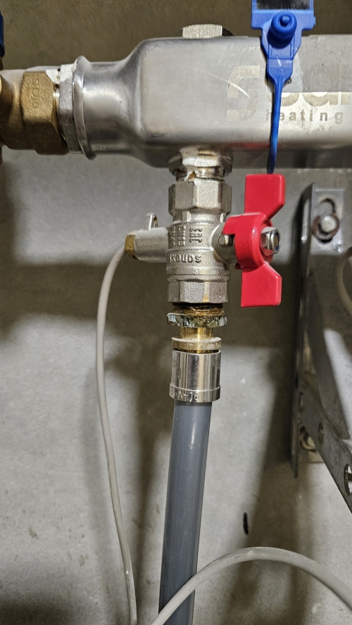

А зачем общие краны на коллектор?
Чтобы не бегать в общий шкаф для отключения если таки нужно сделать что-то более-менее глобальное, например заменить/пересобрать коллектор. Просто перекрыл ввод на угловом ШК и делаешь что нужно.

DolinEA написал 24.03.2026 в 22:12
Коллектор без кранов вообще такой себе вариант, ибо при локальных проблемах в одной линии придется отключить всю систему.
Локальная проблема линии между коллектором и краном на узле нижнего подключения - это если трубу просверлить. Вероятность ближе к нулю, линия отключается и глушится безо всякой срочности и спешки. Соседи продолжат обогревать помещение.
DolinEA написал 25.03.2026 в 08:29
Хотя не понимаю чем плохи вот такие варианты - Комплект кранов 1", специальное изделие, с удлиненной частью для разнесения труб подачи/обратки.
Вариант плох главным образом ценой. Угловая конструкция кранов тоже не радует, но есть надежда, что исполнение более качественное.
могу поставить прямой кран и угловой фитинг
Компактно.
Я предпочёл повернуть уголком 1" и установить американку вертикально, чтобы не нагружать на излом. Но при полимерной трубе это уже из разряда паранойи.

MADONNA написал 25.03.2026 в 09:57
В таком случае лучше добавить 3-5к и проложить нормальную трубу.
Это в любом случае делается, труба от этажного коллектора (кстати в мою квартиру проложена 16, а соседу - 20) меняется на нормальную 20ку с заменой всех фитингов (их состояние и качество обжима от застройщика можно оценить на фото).20260323_123615

DolinEA написал 25.03.2026 в 10:02
А что такое в твоем понимании «нормальная 20-ка»?

MADONNA написал 25.03.2026 в 10:04
TECE, Rehau, Stout на худой конец. Застройщик укладывает какое-то ноунейм говно купленное "чтобы было" и установленное "вроде не течет", которое отправляется под нож сразу же.
