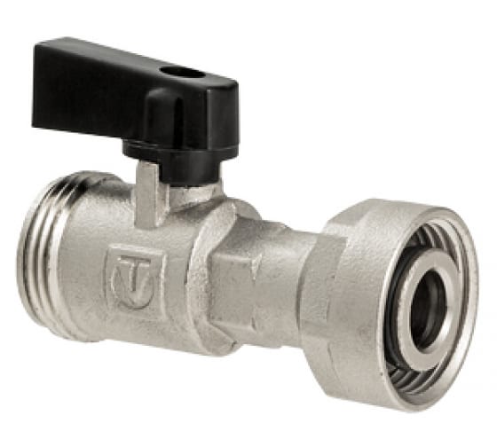

отсекающие шаровые краны
Только не коллекторные. Или ЕК 3/4" мама-папа. Или коллектор с отводами 1/2" ВР и краны с американкой.

Freeland написал 19.03.2026 в 13:39
Можно обычные минишаровые на бачок унитаза которые. Гайка штуцер полдюйма.
И как их менять?

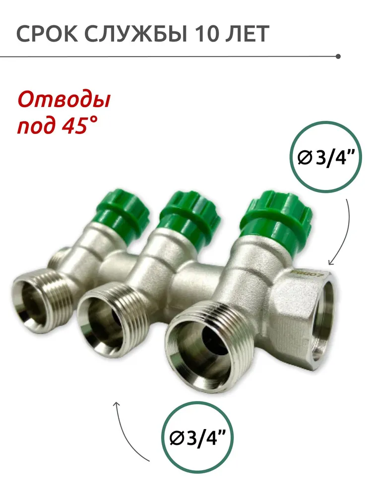

DolinEA
DolinEA
Регистрация: 25.06.2015
Сообщений: 725
19.03.2026 в 14:48:52
Угловые шаровые краны TECE (4 штуки) стоят на радиаторах уже 8 лет, ноль проблем, не вижу смысла обсуждать это даже. Тем более он ни в коем случае не предлагается в качестве регулирования, то есть 99.9999% времени будет в положении "полностью открыт".
Коллектор совсем без кранов наверное тоже так себе вариант и уж я 1000% не буду собирать его из нескольких.

Freeland написал 19.03.2026 в 14:17
Легко открутить
А с другой стороны аксиальный фитинг и резьба тоже правая? :) Или переходник на ЕК 3/4"?

Дилетант
Сообщений: 28519
19.03.2026 в 15:01:39
DolinEA написал 19.03.2026 в 14:48
51339748Прикрутить такой краник можно пальчиками, какая же это сборка? Просто шаровой кран между двумя евроконусами. При маловероятном отказе меняется столь же легко и просто.
imageТут заменить сложнее, но вероятность, что потребуется, крайне невелика.

DolinEA
DolinEA
Сообщений: 725
19.03.2026 в 15:10:25
ВТБ! написал 19.03.2026 в 15:01
Фу, что это?
