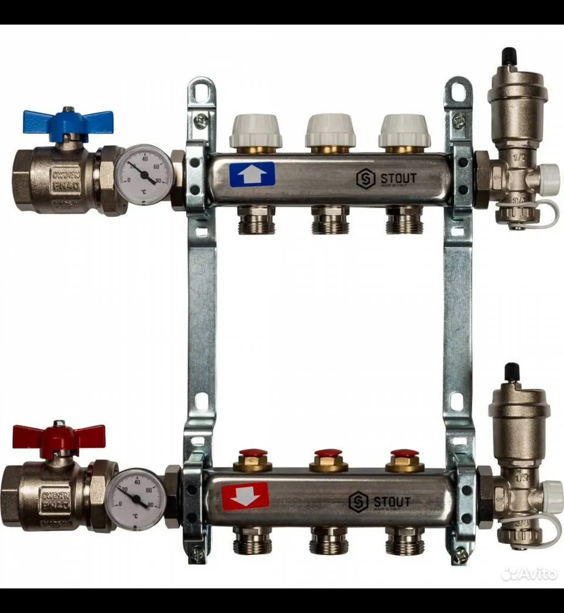

Ого, не ожидал если честно. Первый вариант мне нравится тем, что длины трасс получаются практически .....
Даже при разной длине труб, все равно нужно сбалансировать систему по расходам через радиаторы. Это делается на самих радиаторах. Главное, что не используйте коллектор от ТП, он крайне вреден. Можно сделать даже самому из обычных тройников. Никаких на нем не должно быть балансировочных и расходомеров. Можно только отсекающие шаровые краны и то необходимости на то мало. Отключать только один транзит без отключения других.

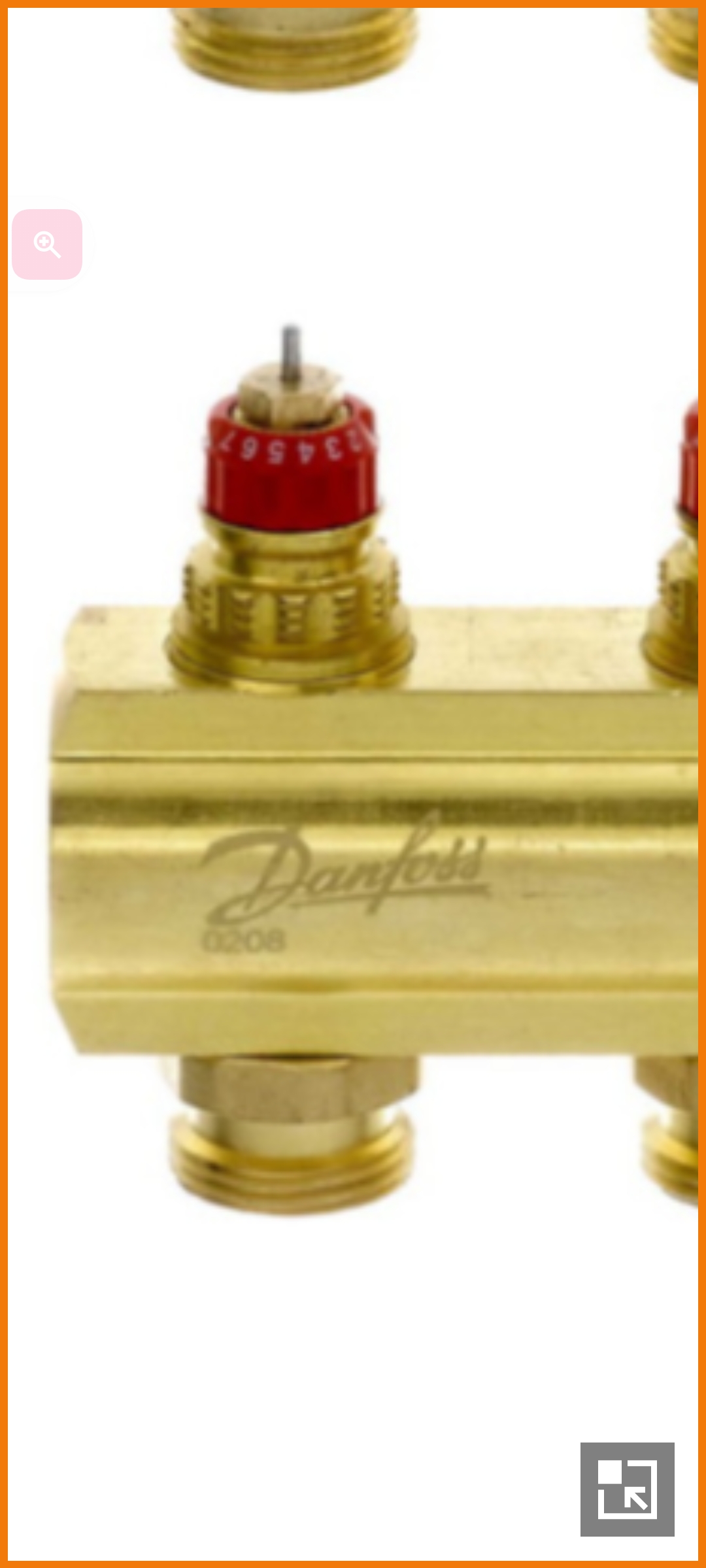

Screenshot_20260317-213303
Колечко преднастройки видно на фото.
Плюс актуаторы и термостат в каждой комнате.
Похожее есть и у Ридан.

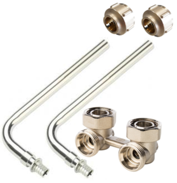

4310643109Уже определился со всем. Будет коллектор Stout без расходомеров на 3/4" под евроконус и угловой узел подключения с трубками. Труба до коллектора 20, по квартире - 16. На радиаторах трубка и

DolinEA, то, что на верхнем коллекторе формально не может быть отключающим устройством. Не формально, без гарантий - держит. Если колпачки крепкие)

BV написал 19.03.2026 в 11:42
DolinEA, то, что вверху формально не может быть отключающим устройством. Не формально, без гарантий - .....
Что предлагаете? Они сейчас все такие - на обратке не полноценный вентиль, а термоклапан. Да и для чего вообще может понадобиться отключение? Чтобы снять радиатор можно перекрыть "бинокль" подвода, а при протечке трубы в стяжке перекрыть подачу совсем не такая уж проблема.

DolinEA написал 19.03.2026 в 12:20
Что предлагаете?
Как вариант - брать не комплектом два под шестигранники.
Тогда проще взять радиаторный коллектор с отводами 3/4 EK без вентилей и тд на них.
Типа такого
https://omnisan.ru/katalog/elsen-kollektornaya-gruppa-1-2-kontura-otvody-34-bez-ventiley-i-rashodomerov-nerzhaveyuschaya-stal-emi0102.html
их много разных брендов
Или такого...
https://market.yandex.ru/cc/92dwZA
Или что то такое https://ozon.ru/t/gTugyDR
Просто надо сначала отключить подачу и тогда прочность колпачков на обратке не имеет значения: клапан залипает в закрытом положении. При включении под давлением могут потребоваться пассатижи. :)
Есть коллекторы без вентилей/клапанов/кранов вовсе. Есть с вентилями 180 градусов (между штоком и осью отвода) для отсечки - клоны Овентроп, только латунь вместо бронзы (те же РЕХАУ кириллицей). Есть масса с вентилями 135 градусов. Есть даже редкие 90 градусов - не путать с коллекторами для водоснабжения (давление на золотник в разные стороны).
Главное, чтобы отводы были ЕК 3/4" и не было неремонтопригодных мини-кранов.
Ещё вариант - коллекторы Rehau (латинскими буквами и бронзовые) с отводами под аксиальный монтаж.

DolinEA написал 19.03.2026 в 11:19
Уже определился со всем. Будет коллектор Stout без расходомеров на 3/4" под евроконус и угловой узел .....
Писал же:
Никаких на нем не должно быть балансировочных и расходомеров. Можно только отсекающие шаровые краны и то необходимости на то немного.
С одной стороны, угловые шаровые краны - не очень хорошо. С другой, вероятность выхода из строя стремится к нулю, а замена узла - минутное дело.
Но для параноиков есть угловые Rehau с "прямыми" кранами - габариты больше. И есть даже с вентилями у некоторых брендов, но смысла ещё меньше.
