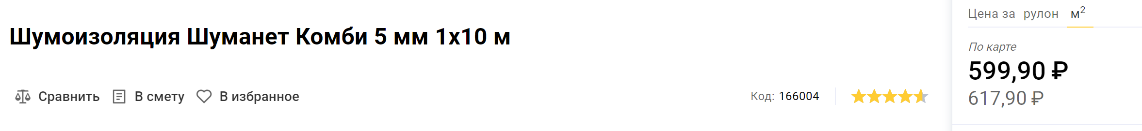

Если шуманет 100 - его же полосками и приклеить горелкой.

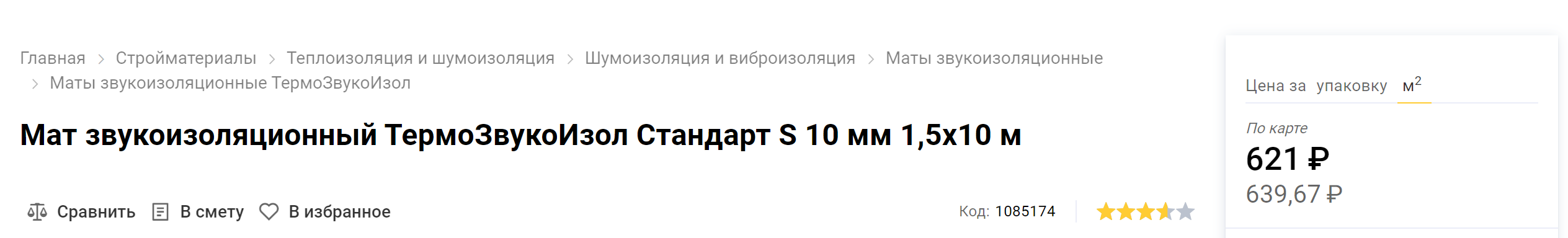

Либо 1 либо 4, а скорее их сочетание, т.к. при толщине стяжки 8-9см стека желательна. Вообще насколько я понимаю прокалывать ТЗИ нежелательно, а сверлить через него нереально, намотает и будет адЬ. Если вариант 1 то брать монтажный пистолет и бить на гвозди.
Возиться с шуманет не хочется именно из-за горелки, проще всего маты ТЗИ постелить, хоть они и дороже. imageimage

В прошлый раз делал именно так - трубы поверх ТЗИ, сверху сетка 50*50 причем не только над трубами, а по всей площади стяжки. Норм получилось

Как-то слишком много возьни не понятно зачем. Времени от укладки труб до заливки стяжки пройдет не больше недели

Как это должно произойти и чем поможет клей? Труба лежит на ТЗИ, сверху накрыта сеткой, потом на неё насыпали 8 см стяжки. Куда она поднимется?
Бур во время последующего ремонта это уже, мягко говоря, ошибка сверлящего ибо траектория труб известна и тут способ крепления трубы значения не имеет.
