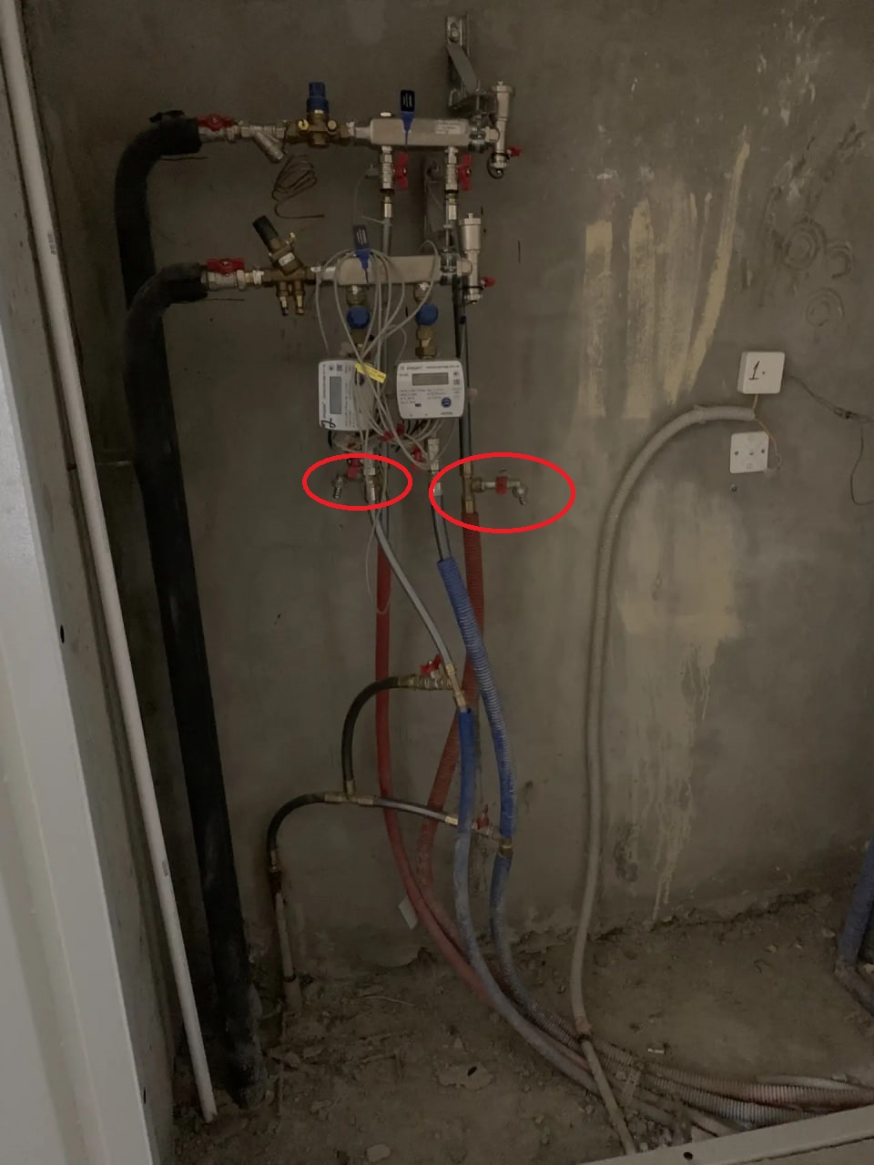

Не знаю, попробую пройтись может есть открытые шкафы.

По мне так это просто типа спускника воздуха при запуске отопления после опорожнения стояка.
Автоматический воздухоотводчик установлен на этажном коллекторе (на подаче и обратке), разве этого не должно быть достаточно?
BV написал 25.03.2026 в 12:04
Тогда оставляйте ВСЕ от застройщика!))))
Ну нет) Должны же быть разумные пределы. Я не буду трогать:
  1. То, что не в моей зоне ответственности - стояки, счетчики отопления и т.д.
  2. То, назначение чего не известно на 100%.
  3. То, что прямо 100% рабочее,
  4. То, что легко поменять потом при необходимости.
Эти странные отводы попадают под пункты 1-3.

DolinEA написал 25.03.2026 в 12:29
Автоматический воздухоотводчик установлен на этажном коллекторе (на подаче и обратке), разве этого не .....
Ты будешь неделю заполнять систему с автоматическим воздухоотводчиком. Я высказала предположение - посмотри куда идут стальные трубы и посмотри что на других этажах. Но это все лишнее в плане обсуждение твоего квартирного коллектора.

MADONNA написал 25.03.2026 в 12:32
Попробую
Само собой) Исходная тема вообще была про траекторию трасс
Все же узнайте в УК....
Если повторять это в точности - придется резать трубу и делать лишние соединения.
Обычно на вертикольных концах стояков ставят краны и воздухоотводчики.
Так как здесь - еще неделю две после запуска воздух будет идти в коллекторы.

BV написал 25.03.2026 в 14:35
photo_2026-03-25_16-29-41Нашел вот такой документ. Похоже это в каждой квартире так сделано.
А что делать, труба PEX, в неё нужно установить этот отвод для дренажа. Сделаю, не проблема.
Сливной кран есть на подаче, что меня немного удивило если честно.photo_2026-03-25_15-44-50

DolinEA написал 25.03.2026 в 16:31
К нему компрессор - и система пустая.
