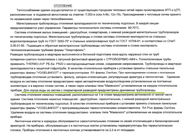

По мне так это просто типа спускника воздуха при запуске отопления после опорожнения стояка.
Автоматический воздухоотводчик установлен на этажном коллекторе (на подаче и обратке), разве этого не должно быть достаточно?

Ты будешь неделю заполнять систему с автоматическим воздухоотводчиком. Я высказала предположение - посмотри куда идут стальные трубы и посмотри что на других этажах. Но это все лишнее в плане обсуждение твоего квартирного коллектора.

photo_2026-03-25_16-29-41Нашел вот такой документ. Похоже это в каждой квартире так сделано.

Если повторять это в точности - придется резать трубу и делать лишние соединения.
А что делать, труба PEX, в неё нужно установить этот отвод для дренажа. Сделаю, не проблема.
