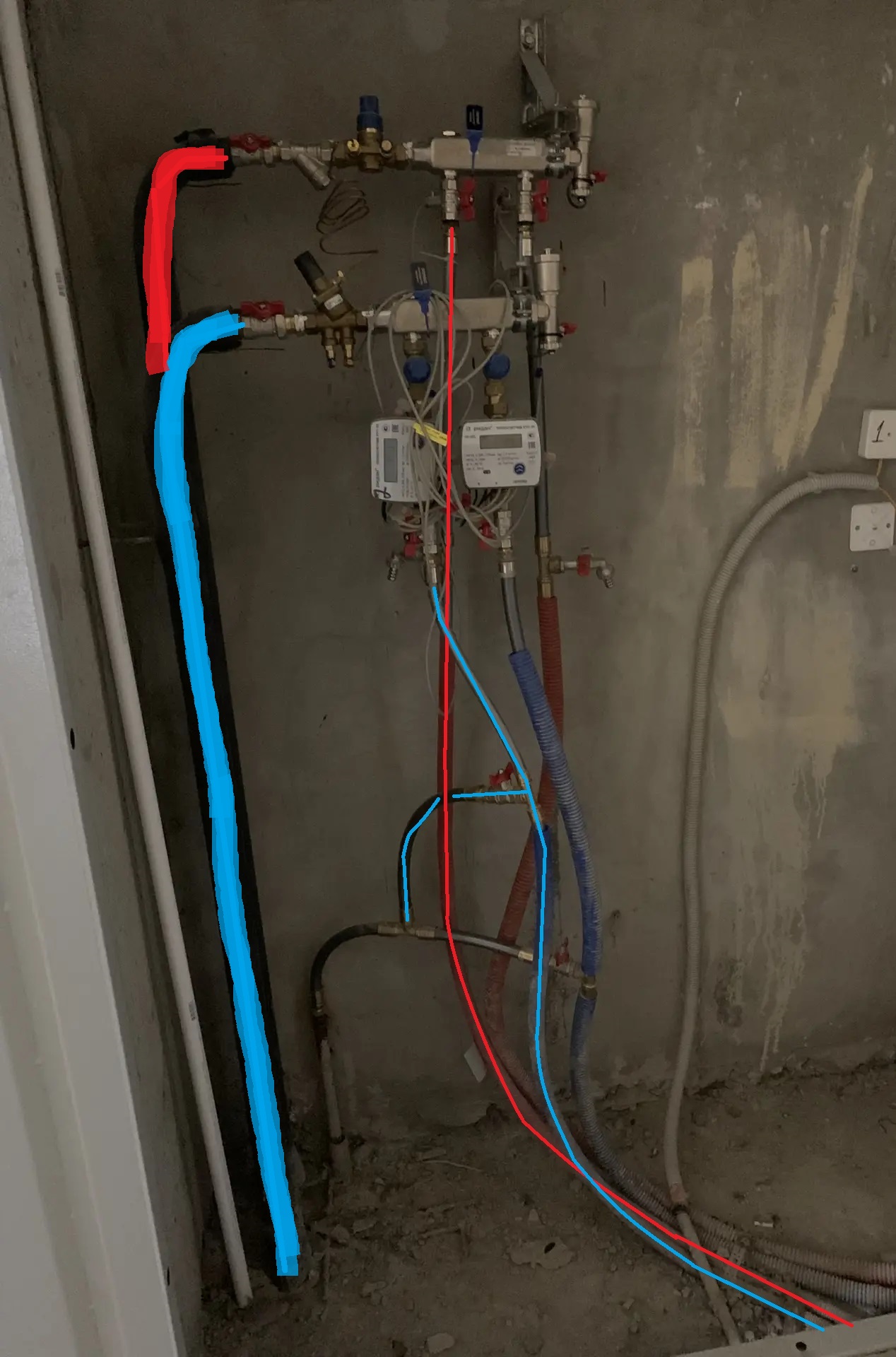

MADONNA написал 25.03.2026 в 10:49
А стояки из какого материала?
Предлагается стальной трубопровод в стяжке пола? Или нержавейка? Медь, которая вроде бы и запрещена, но в "тихоходной" закрытой системе с качественно подготовленным теплоносителем проблем доставлять не должна?
А стояки из какого материала? DolinEA,

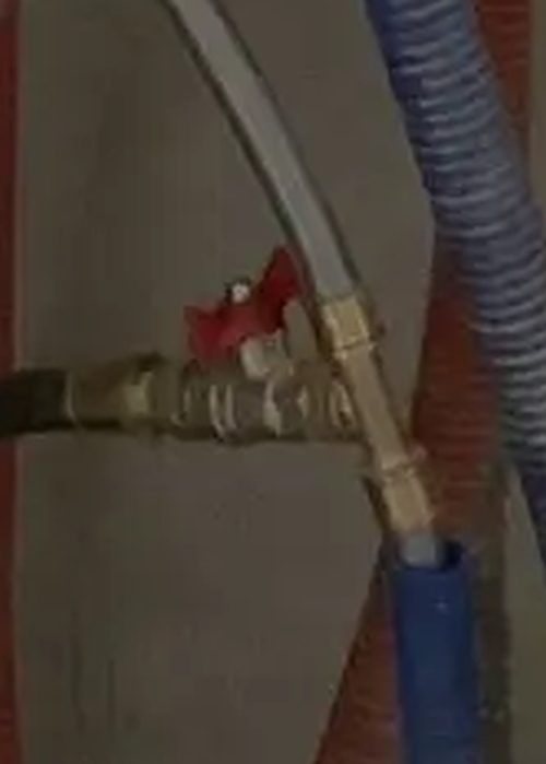

Этажный_коллекторЭтажные стояки - сталь, от них коллектор на две квартиры и труба AVF, по формальным параметрам (диаметр толщина) совпадает с Rehau, но я это все меняю.
Ещё трубы обратки обеих квартир соединены с какой-то стальной трубой уходящей вниз, куда она ведет и куда течет вода если открыть ШК я без понятия.
Повторять при замене будете?
У меня есть правило - работает, не ломай) Вообще не буду эту часть трогать, повторю как есть, только тройник будет с отводами на 20, а не 16 как сейчас.
  1. Отключить отопление.
  2. Срезать обратку, выкрутить тройник из ШК, часть от ШК вниз не трогать.
  3. Установить новый тройник.
  4. Обжать новую обратку из квартиры.

DolinEA написал 25.03.2026 в 11:33
А у вас на телефоне вспышка работает? Наверное что-то для промывки или сброса воздуха при заполнении системы - точнее - для быстрого заполнения обратки.
Узнайте в УК....
Наверное рабочие не придумали какие трубы одеть на штатные сливные штуцеры коллекторов)
Такой колхоз как на фото еще никогда не видел....
Этаж последний?

Да. Я думал что это некая промывка. Штатно ШК закрыт.

DolinEA написал 25.03.2026 в 11:59
Ну типа того. Наверное идея в том чтобы при пуске грязью из батарей не забивать теплосчетчик.
Как сделант на других этажах?

Ну типа того. Наверное идея в том чтобы при пуске грязью из батарей не забивать теплосчетчик. Как .....
По мне так это просто типа спускника воздуха при запуске отопления после опорожнения стояка.
