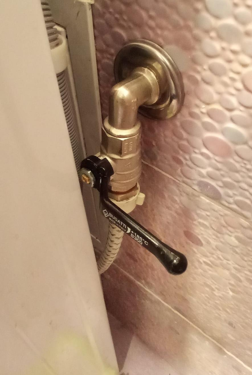

Знатоки, заранее прошу прощения за тупой вопрос, но я полный нуб в сантехнике.Вопрос такой: въехал в квартиру, а там на подводке унитаза шаровой кран (см.фото ниже), перерывающий только эту подводку (на предыдущей квартире такого не было, был единый кран на стояке и выглядел он иначе - как бабочка, а тут и ручка как будто не металлическая). Подскажите, пожалуйста, в какую сторону он закрывается: влево или вправо? Методом тыка не могу понять - он прикипел, боюсь сорвать, дернув не в ту сторону.

Вот его фото.Сейчас он в положении «открыт», вода в бачок поступает.Надо его закрыть. ![ссылка удалена]И подскажите еще, пожалуйста, как максимально безболезненно и без вызова сантехника его «расшевелить», если он год не закрывался и прикипел?

Побрызгать WD-40, погреть бытовым феном. Но если общего крана нет - там 99% процентов гнилые стальные трубы, и манипуляция может выйти сильно дороже вызова сантехника.

Надо быть готовым, что кран сорвется. Если стоит вопрос о манипуляциях с унитазом, то работайте перекрывая вход на стояке, так проще. Кран на стояке перекрыть по-любому придется, чтобы исключить залив, если сорвется унитазный. Для проверки направления вращения открутите винт удерживающий ручку и снимите ее. По выступам внутри будет понятно направление вращения. Для самого штока нет разницы в какую сторону его поворачивать - он может свободно вращаться на сколько угодно оборотов. Есть два положения на круге для перекрытия и одно для работы (иногда два). При попытках стронуть шток с места придерживайте инструментом корпус крана, так меньше шансов сорвать его с трубы (у таких кранов бывает разлетается корпус от усилий).

Iva00, снимите ручку, иначе поломается и крутите в любую сторону. А так по часовой обычно закрывается.

Бывает и наоборот. Всё одно, ручку снять надо бы. Хотя, бывает и без снятия ручки можно увидеть упоры. Вот тогда и будет понятно как там сделано - "обычно" или не очень обычно.
Фото помогли бы правильнее подсказать.
И не ручкой крутить.

BV, если рычаг, то можно и ручкой попытаться разработать. Если бабочка, то только инструментом за сам шток.

pool, ручка пластик. Фото в профиле.

Ручку снимать, шарнирно-губцевым инструментом, либо ключом крутить за шток.

Там в ручке может быть не винт, а пластмассовый штырёк. который легко отламывается при попытке съёма. Лучше вообще заменить этот угловой кран порочной конструкции с закисающим шаром и поставить обычный: image
