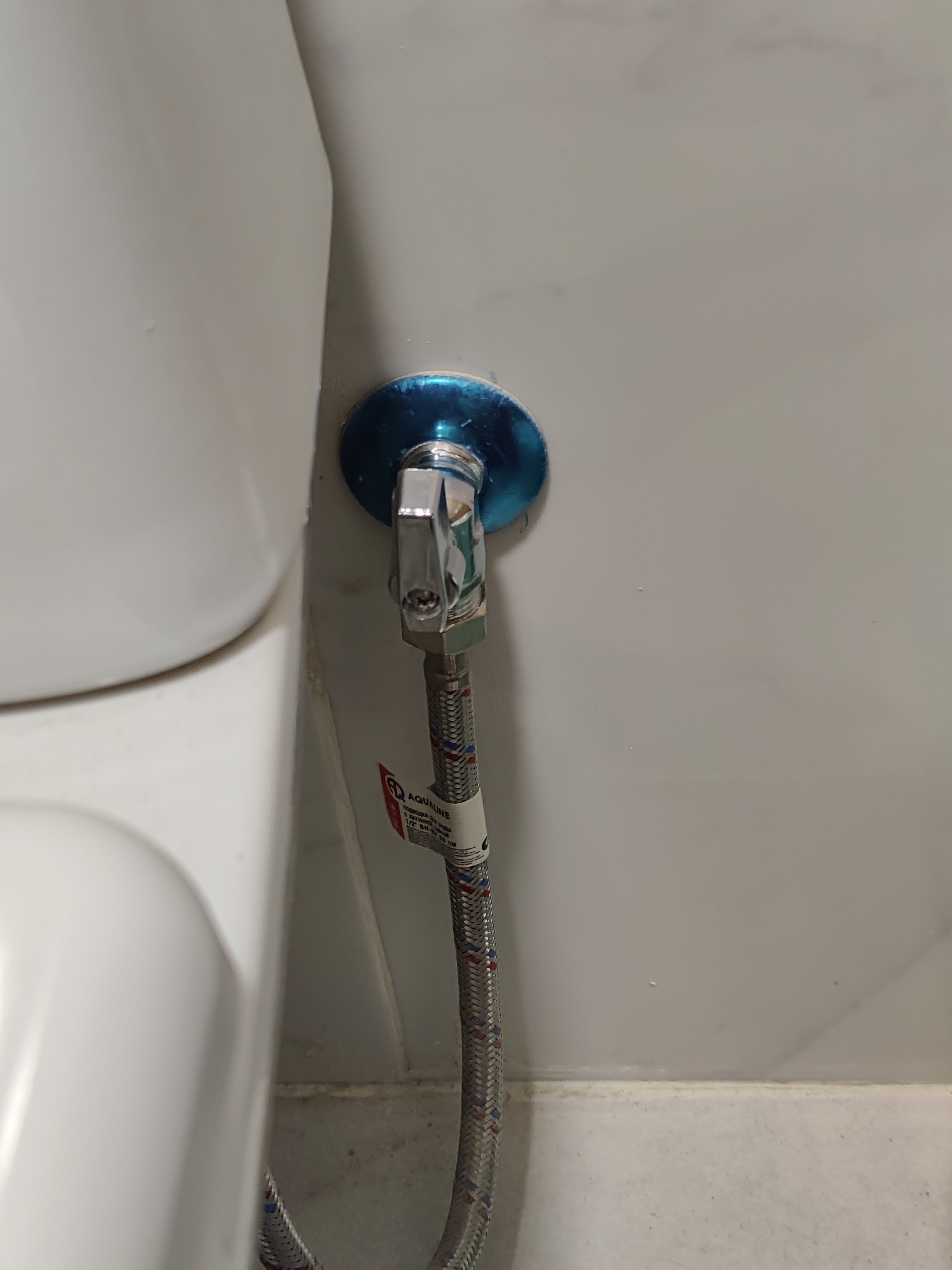

Фотографию-да не смотрел ибо нет её-она в каком то профиле
...в профиле ТС на вкладке медиакран

А -счас увидел А вот какие проблемы снять эту ручку и посмотреть куда вращать-так и не понял Вообще я бы посоветовал сменить эту дрянь-такие краны долго не живут- на нормальный Можно даже этот кран не снимать-я не вполне уверен-но по моему если откручивать-упрётся в унитаз-вкрутить нормальный кран прям в него А с этого ручку снять и побудет сгоном Цена вопроса-до тысячи-тьфу на сегодня

Разжёвано-что? То что куда вращать ручку можно узнать по выступам вроде кроме меня никто не удосужился объяснить. Про то что можно просто ввинтить на выход нормальный кран- то же такого совета нигде не увидел. А вот совета про снять ручку и повращать шток чуть ли не шведкой-полно Вот я бы такой совет врагу бы не дал Ибо грани сотрутся 100% и возможно застревание в полуоткрытом положении А что бы снять -весьма вероятно придётся и унитаз снимать
Хотя бы первую страницу почитали бы, а не обзывали людей слепыми...
Мишутк написал 12.02.2026 в 10:42
Для проверки направления вращения открутите винт удерживающий ручку и снимите ее. По выступам внутри будет понятно направление вращения.
pool написал 12.02.2026 в 14:04
Хотя, бывает и без снятия ручки можно увидеть упоры.
Алексей Рыбкин написал 15.02.2026 в 08:33 Про то что можно просто ввинтить на выход нормальный кран- то же такого совета нигде не увидел.
И кто тогда слепой? ))
Вадим М написал 12.02.2026 в 15:08
Лучше вообще заменить этот угловой кран порочной конструкции с закисающим шаром и поставить обычный:

Iva00 написал 12.02.2026 в 04:49
Подскажите, пожалуйста, в какую сторону он закрывается: влево или вправо? Методом тыка не могу понять - он прикипел, боюсь сорвать, дернув не в ту сторону.
Закрывается по часовой.
Кран на стояке перекрыть по-любому придется
Поддержу, даже если кран не менять, то для нормальной разработки, существующий все равно придется снять, капнуть пару трой ку капель масла (хоть растительного) с обеих сторон - так нормально получится разработать ход перекрывающего штока. И в дальней шем, хотя бы раз в год открывать/закрывать по нескольку раз. У меня такие стоят imagehttps://www.santeh-kirov.ru/product/kran\_sharovoy\_uglovoy\_1\_2\_kh1\_2\_shsh\_itap\_391?ysclid=mlp102lw6d179583843 с 2013г. - полет нормальный, менять пока не приходилось
А не полимеризуется оно в дальнейшем? Не заклинит из-за этого шток ещё больше?
