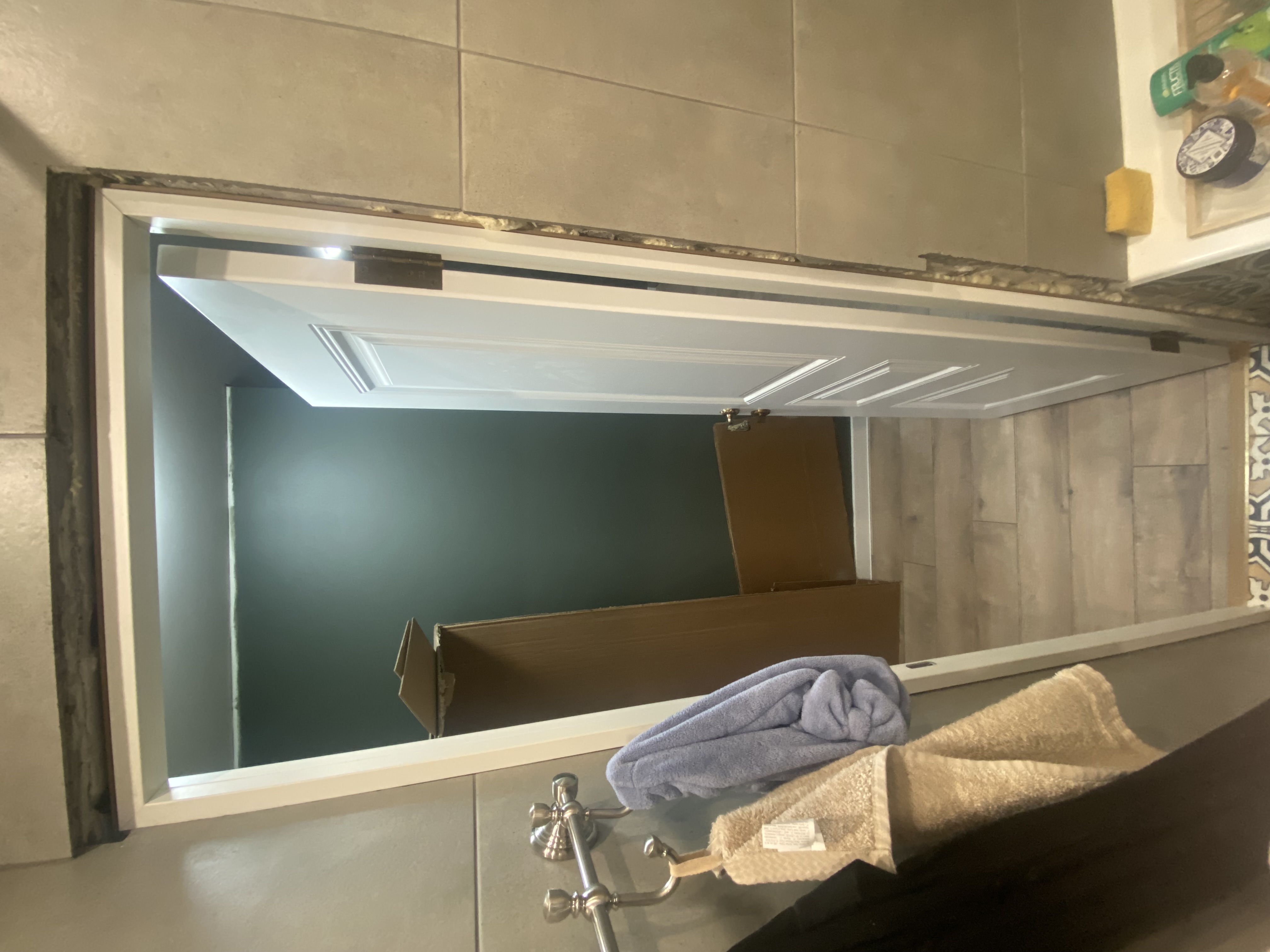

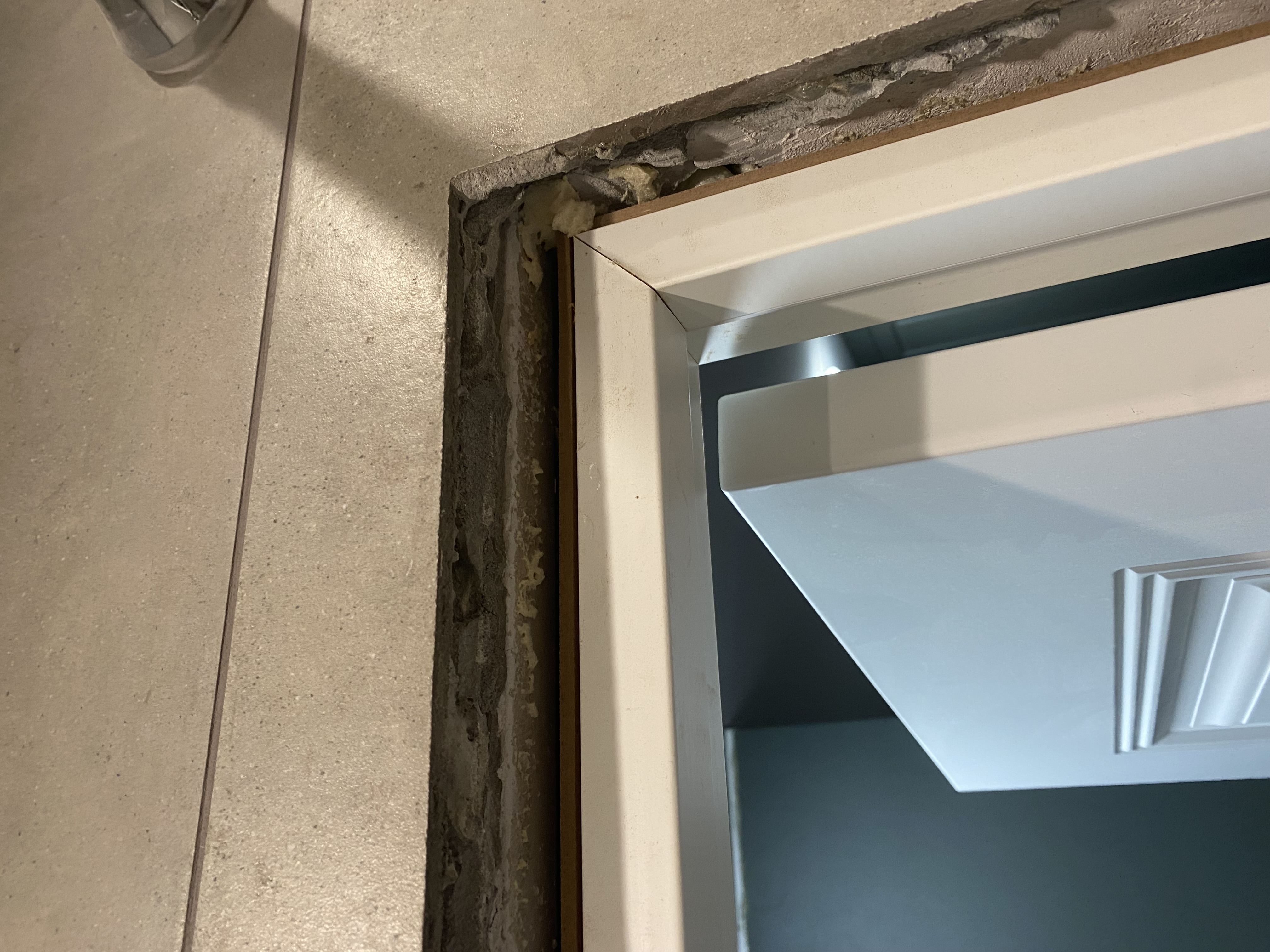

При установке дверей в ванную комнату остались зазоры.Мастера сказали, что установить наличники можно только спилив плитку, но мне бы не хотелось это делать.Подскажите есть ли способ как-то исправить и декорировать проем, установить наличники, не спиливая плитку?

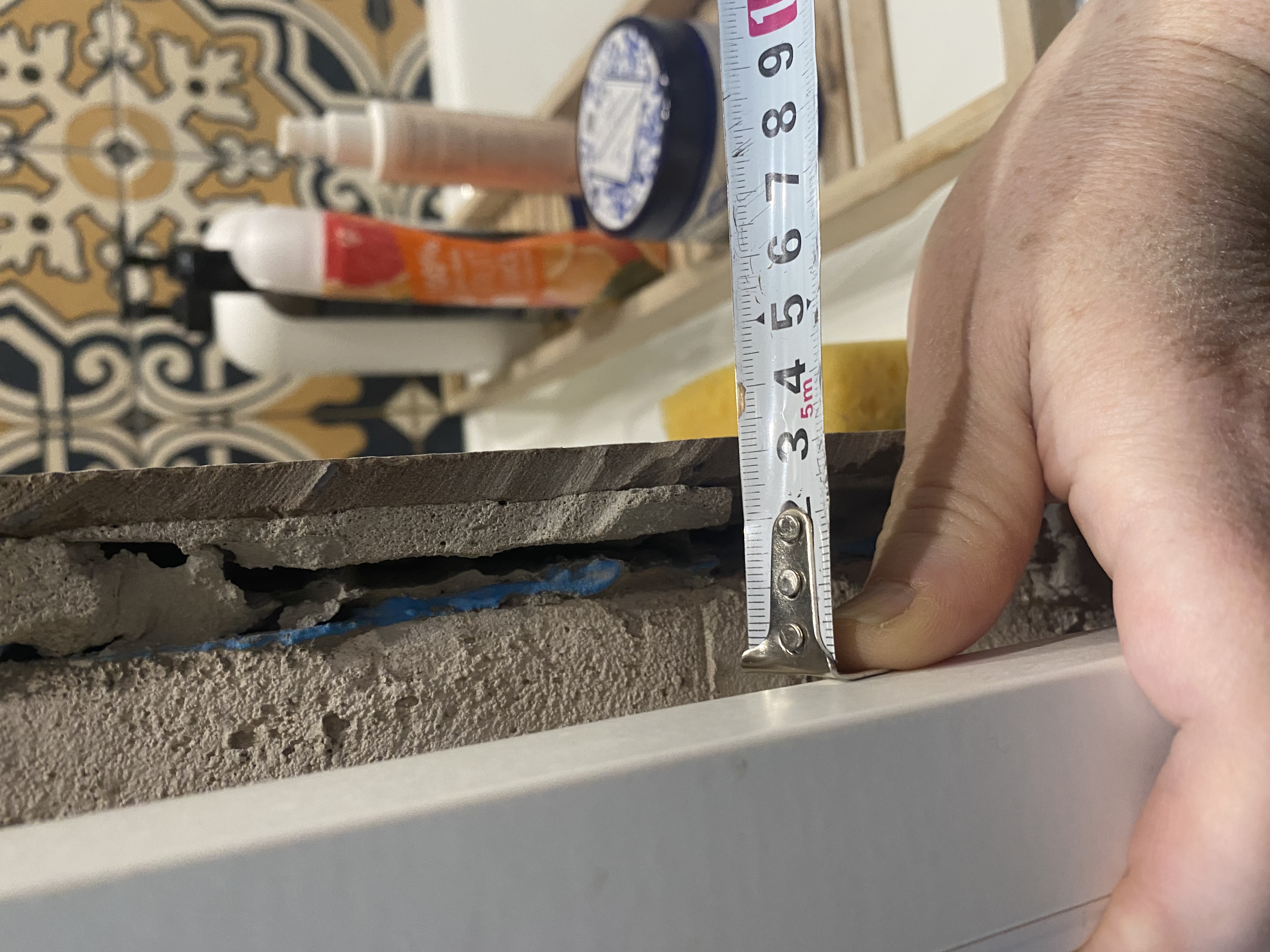

Фото проема 1IMG_7666фото проема 2 IMG_7665Фото проема 3 IMG_7439

есть ли способ
Способ есть, просто добить коробку планками. Хотя правильней было бы коробку заказать в размер, по глубине в том числе. Мастера халявщики и неумехи.
Не вижу чего надо исправлять. Обычным образом устанавливается добор (судя по фото - 33-34 мм шириной) и наличник.
