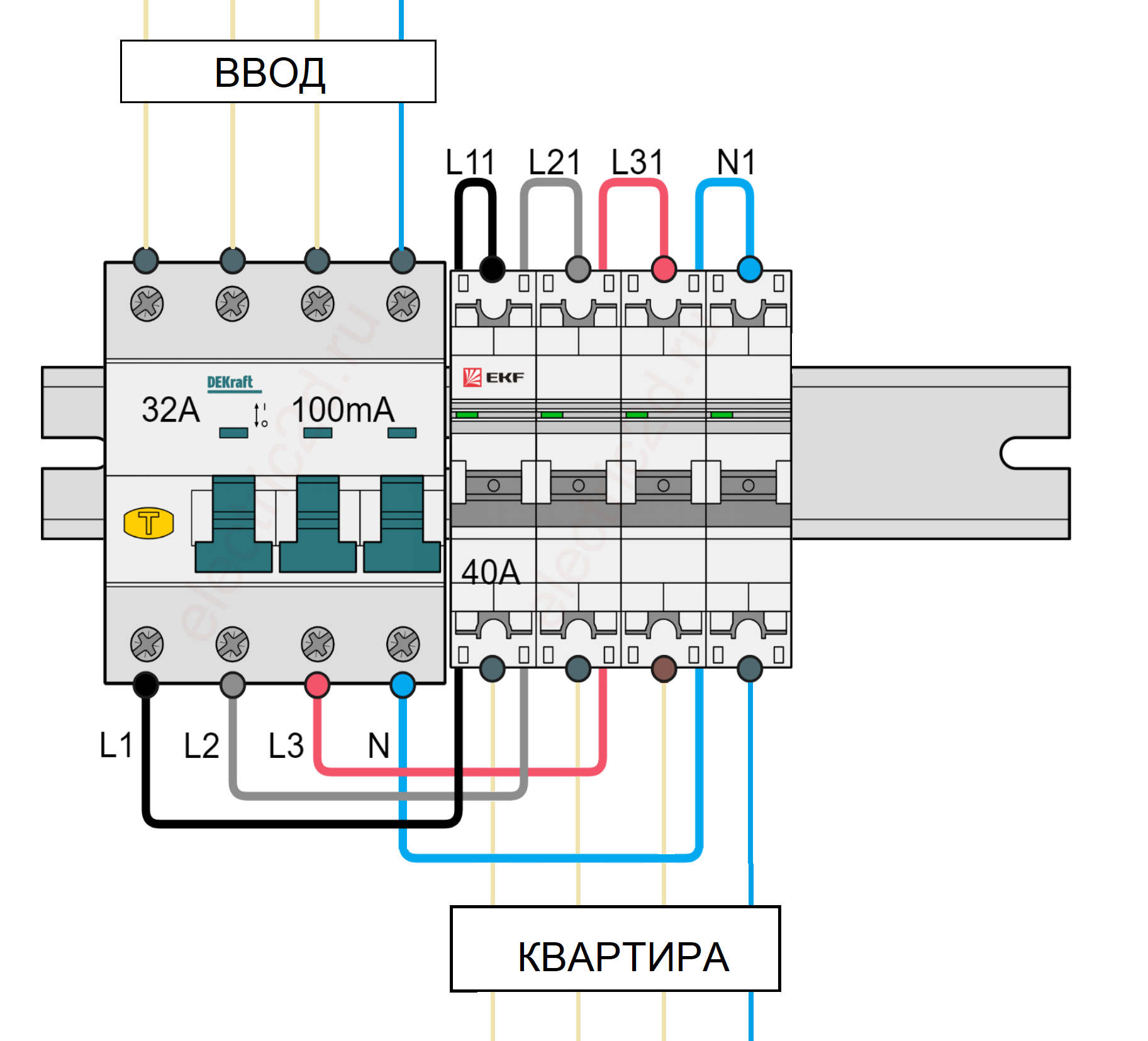

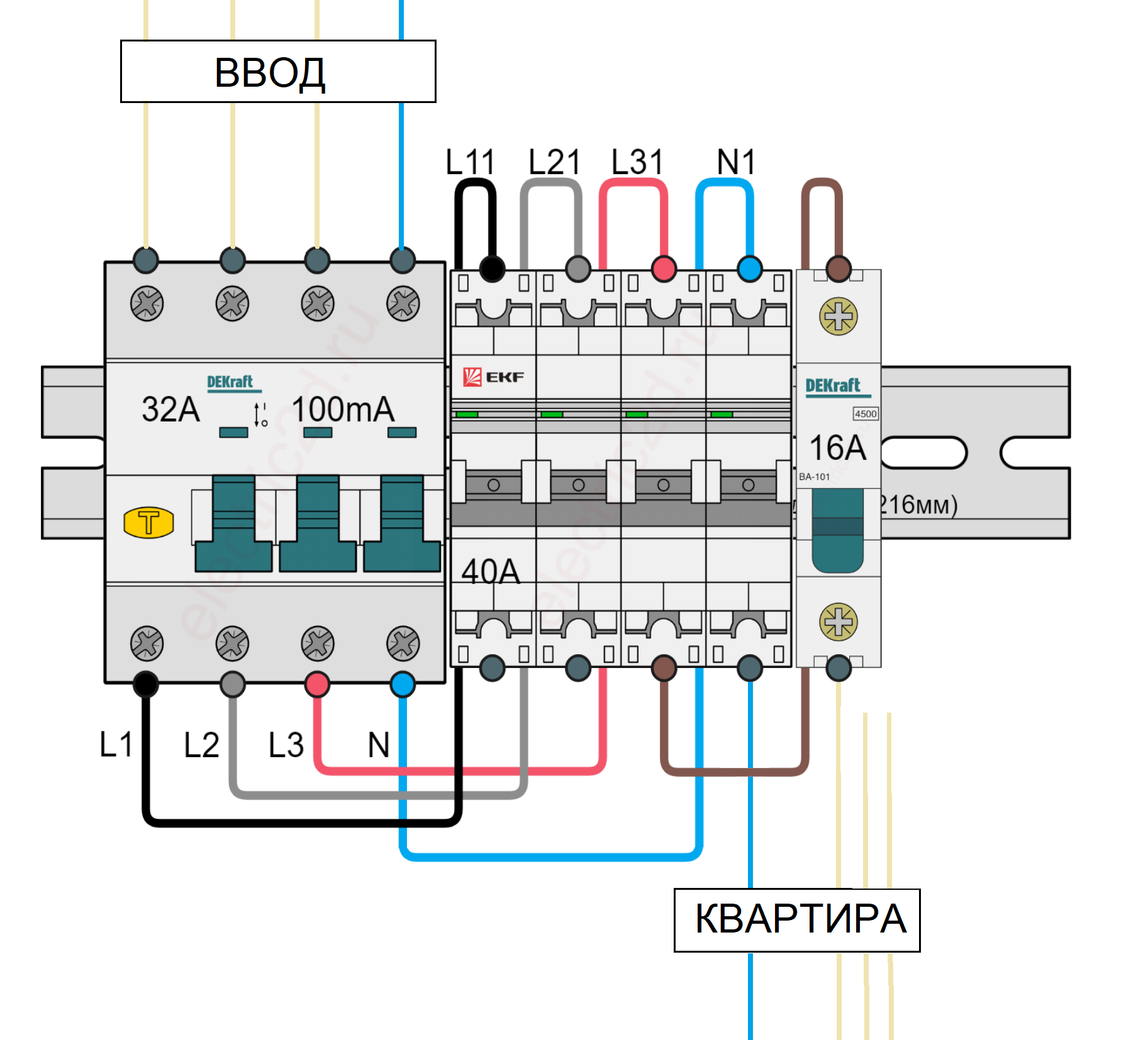

Всем добрый день.Есть пара вопросов по этажному щиту от застройщика.Исходные данные - трехфазный щит из счетчика, АВДТ и двух автоматов - четырех и одного полюсного.
Вопрос первый. Правильно ли я понимаю, что однополюсный автомат на 16А сделан как временный для того чтобы запитать по одной из фаз временный щит в квартире? И в конечном итоге он удаляется и все три белых провода из квартиры подключаются к четырехполюсному автомату?
Вопрос второй. Можно ли сейчас сразу подключиться к автомату 40А?
Вопрос третий. Могу ли я без согласования с УК заменить АВДТ и автомат 40А на более качественные?
Подозреваю, что ответ на все три вопроса "Да", но хотелось бы послушать мнения более сведущих людей.Заранее спасибо!Этажный щит - ФотоЭтажный щит - СхемаПроект 1438_Этажный щит - Схема_Итог

DolinEA написал 17.02.2026 в 14:28
Это выключатель нагрузки (ВН). И подключиться Вы к нему можете.
Да.
Навряд ли без согласования возможно, но чем чёрт не шутит. Но смысла никакого в замене нет.
Вопрос первый.
Уже ответили
Диффавтомату.
Уже ответили, что это ВН, а он стоит до счётчика . Гляньте, может рядом схема есть.
Самое качественная замена будет на, просто автомат после счётчика или же электромеханическое УЗО СЕЛЕКТИВНОЕ на 100 миллиампер, плюс автомат, но только тот который по номинала будет согласован с управляющей компанией. Последнее вам надо объяснять или нет ?

Сообщений: 139433
17.02.2026 в 15:19:53
dokar написал 17.02.2026 в 15:16
См схему подключения. До - никак.
