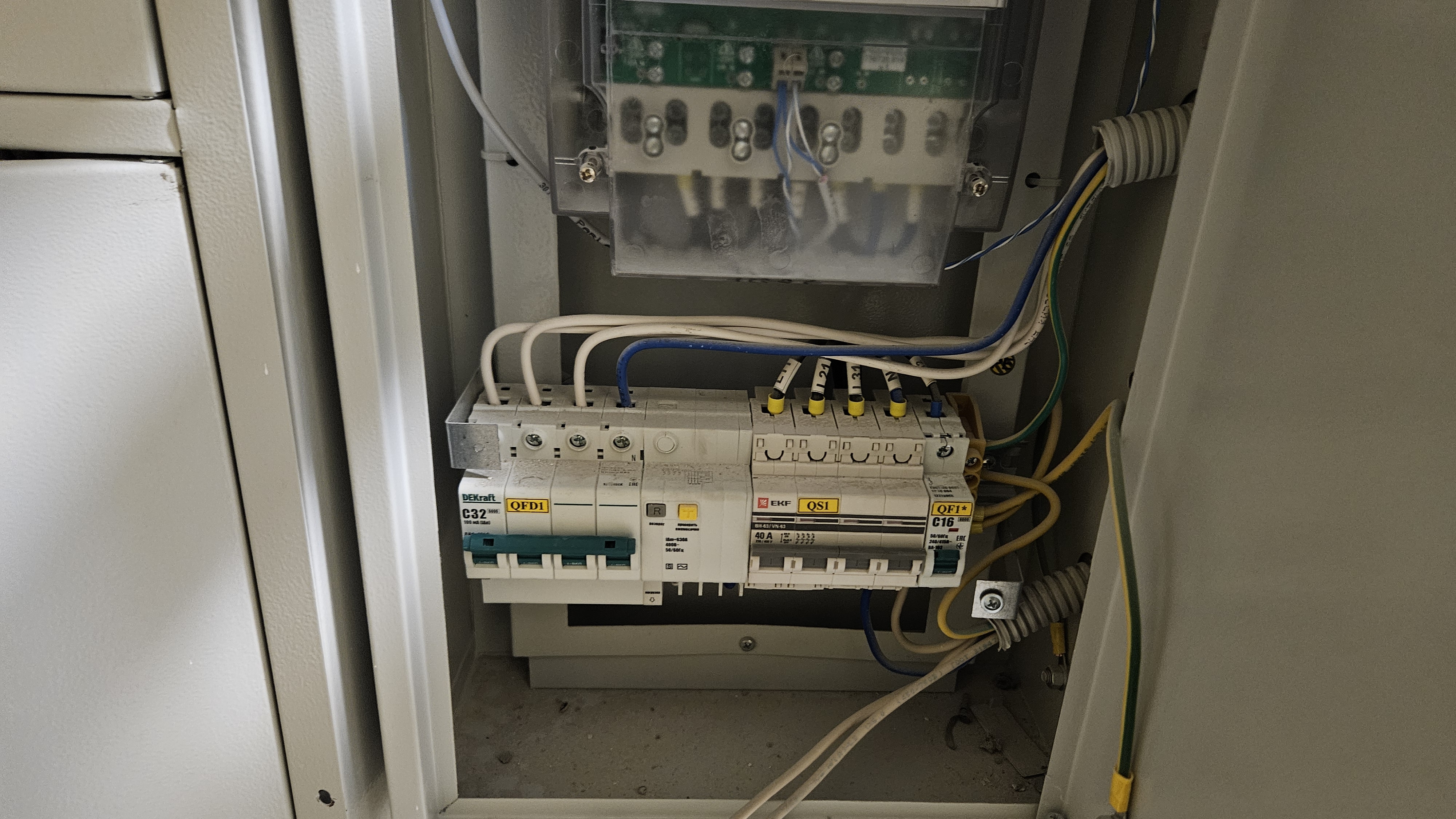

Тем не менее у меня в квартире с ними ноль проблем, собрано на диффах для мокрых и опасных линий - ПММ, СМ, розетки ванны и кухни. На картинке то как сделано сейчас.Проект 645 (1)

Это то, что я повторил в конструкторе щитов по реальному фото. Разве не соответствует? Как подключено к счетчику, увы не готов ответить, появлюсь на объекте и посмотрю.

Только такое фото нашел. Схему попробую добыть.Счетчик_02Как я понимал, что на моей первой картинке обозначено как "Ввод" идет от счетчика, разве нет? От общедомового узла в счетчик, оттуда к АВДТ и от него к автомату.
Но наверное я не прав, т.к. номиналы странные, должно быть сначала 32А потом 40А

DolinEA,  Ладно подёргайте проводочки изолированным инструментом и всё поймёте Может быть я действительно не прав

DolinEA,  Согласно ПУЭ перед счётчиком должен стоять коммутирующий аппарат и это может быть выключатель нагрузки . А вот уже после счетчика в обязательном порядке ставится автомат.А по московским требованиям противопожарный дифференциальный автомат

Этажный кабель в АВДТ, от него к счётчику ПуГВ, от счётчика к ВН тот же ПуГВ, далее - вводной кабель в квартиру. Последнее пока запитано от АВ 16А...
