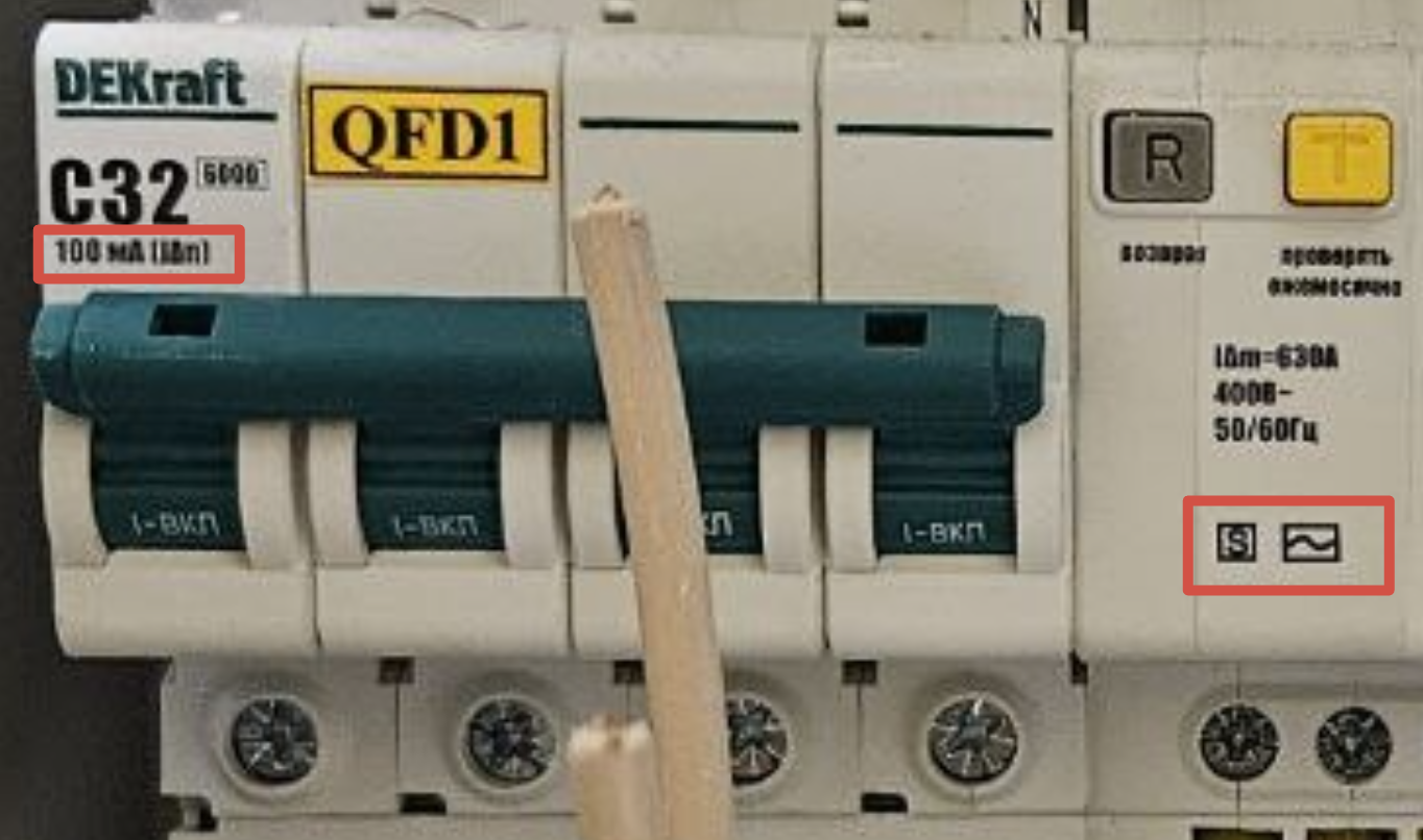

Звучит разумно. Этажный кабель к АВДТ вижу, а вот от него к счетчику гибким не увидел. Я может совсем слепой, но по-моему вот эти провода (и остальные два) идут как я нарисовал. Я вчера там был, выключил все и аккуратно их шевелил.
Может кончено от АВДТ к счетчику уходит под панель и потом оттуда возвращается к ВН, а за корпусом этого не видно.
Попробую посмотреть сегодня-завтра. 20260212_220308

DolinEA написал 17.02.2026 в 16:06
Именно так и есть: рейками и боковинами панели. Проще всего в этом убедиться посмотрев маркировки проводов с АВДТ к счётчику и от сч-ка к ВН...

MaSeVi написал 17.02.2026 в 14:39
Но смысла никакого в замене нет.
Диф.автомат есть смысл заменить на селективный. А лучше на связку из трёх-полюсного автомата С32 и селективного УЗО 40-63А/10мА.
За каим кляпом они поставили то, что поставили, известно только получателю отката.

DolinEA написал 17.02.2026 в 14:28
Могу ли я без согласования с УК заменить АВДТ и автомат 40А на более качественные?
Хорошо бы добыть проект - его фрагмент, относящийся к этажному щиту.

MaSeVi написал 17.02.2026 в 16:32
Выключи ВН и счетчик не погаснет.

BV написал 17.02.2026 в 15:17
Есть. Тип S нужен.
dokar написал 17.02.2026 в 15:16
или же электромеханическое УЗО СЕЛЕКТИВНОЕ на 100 миллиампер
А сейчас что стоит?
2026-02-17_17-14-48

ВТБ! написал 17.02.2026 в 16:39
Диф.автомат есть смысл заменить на селективный. А лучше на связку из трёх-полюсного автомата С32 и .....
Ну, если охота возиться, то ради бога. По мне, пока стоит, хлеба не просит - норм, нечего время и нервы тратить. Пусть даже, худо-бедно свои задачи выполняет. А так вводной АВ в квартире и порядок, можно не париться ещё пиццот лет...

MaSeVi написал 17.02.2026 в 17:21
Если не будет срабатывать "не по делу", то пускай стоит. Если будет (и это будет дискомфортно часто), тогда можно будет задуматься о возможной замене. Но проект бы...
