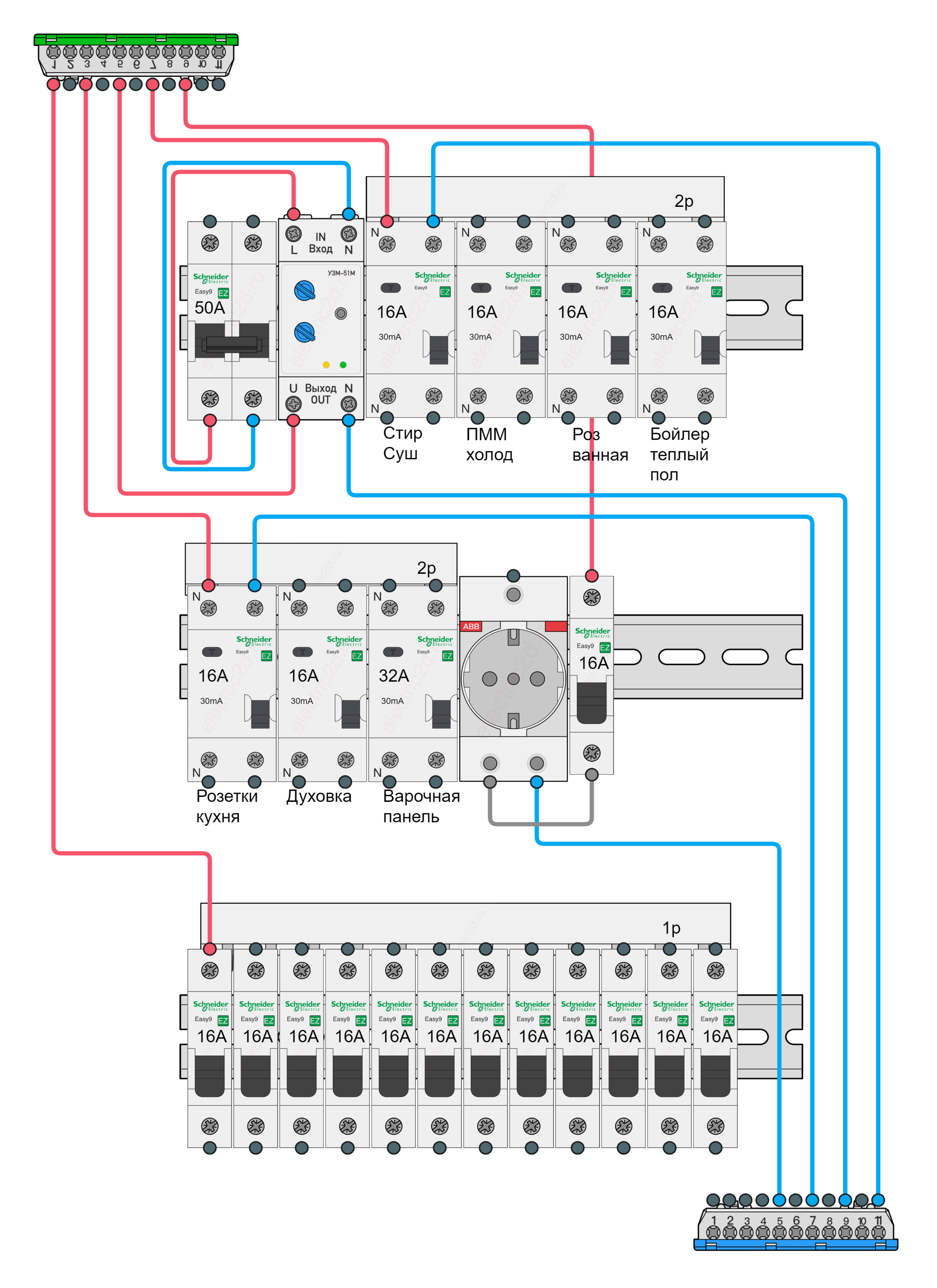

Посоветуйте что взять, в том числе в квартирный щит. Нужны диффы 16А (30 и 10 мА), автоматы 16 и 25А.
Ещё послушаю про сам щит. Сейчас стоит Hager Volta на 36 модулей, достаточно удобный оказался.

автоматы 16 и 20А
16А формально можно применять для защиты линий с проводниками сечением 1.5 мм2. Но 6-10А на освещение как-то привычнее.
УЗО не упомянуты, они уже выбраны?

Планирую использовать диффы для экономии места в щите и его упрощения, пусть это и дороже
Непонятно ни в чём экономия, ни в чём упрощение.
Одномодульный диф.автомат вместо двухмодульного УЗО а ниже несколько ВА?

Вместо двухмодульного УЗО и одномодульного АВ просто двухмодульный дифф. Можно сделать одно УЗО и несколько АВ но я так не захотел. В моей постановке пришлось бы на каждую линию ставить УЗО и АВ, что громоздко.

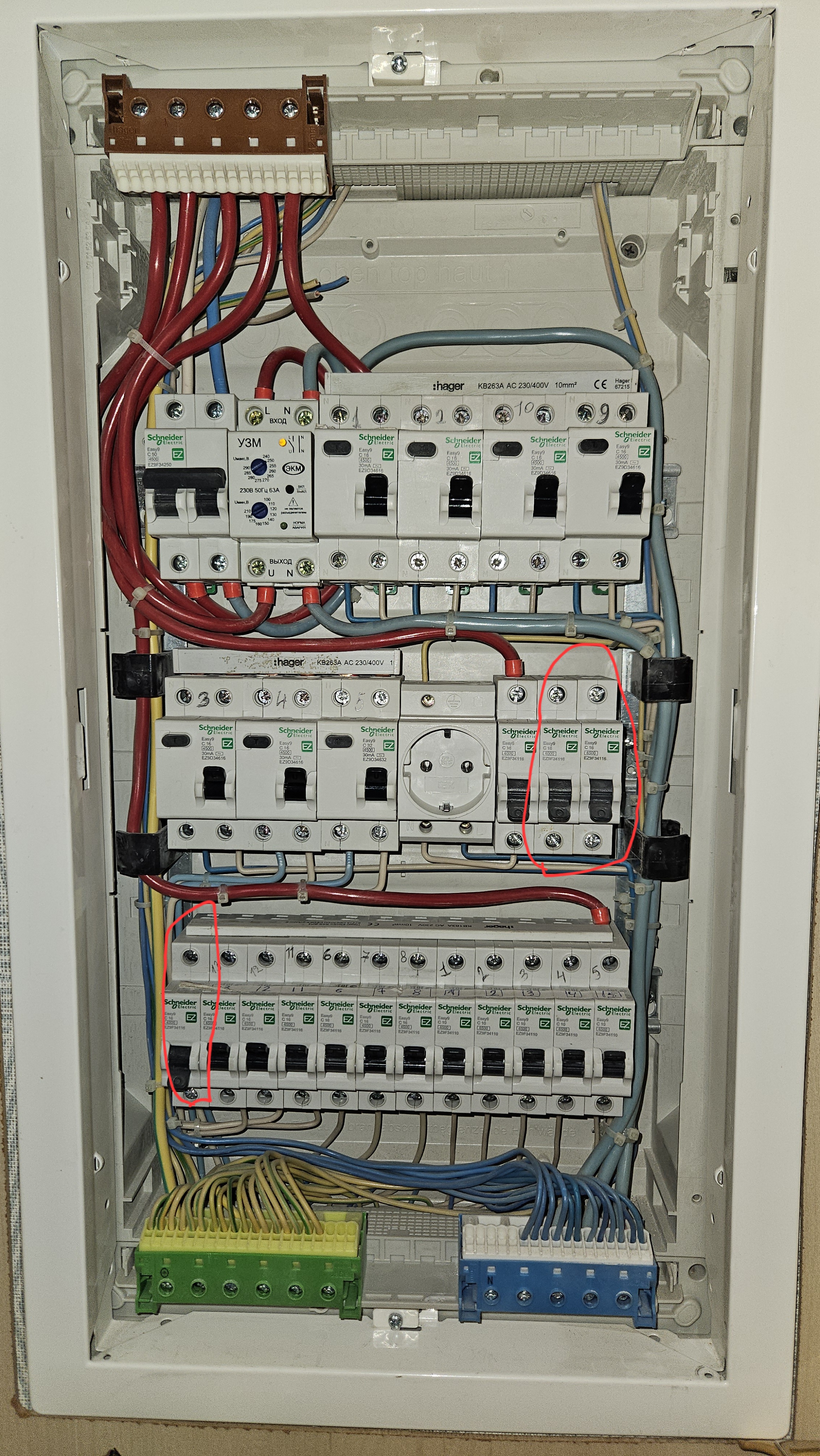

Сейчас сделано вот так, на каждый особый потребитель сделан дифф, который защищает его и, что важнее, человека. Розетки в комнатах и свет просто на автоматах.4048840489
Общее УЗО на несколько линий защищает человека не только не хуже, а даже в некоторых случаях лучше. И специализированное устройство в общем случае выполняет основную функцию лучше малогабаритного комбинированного.
