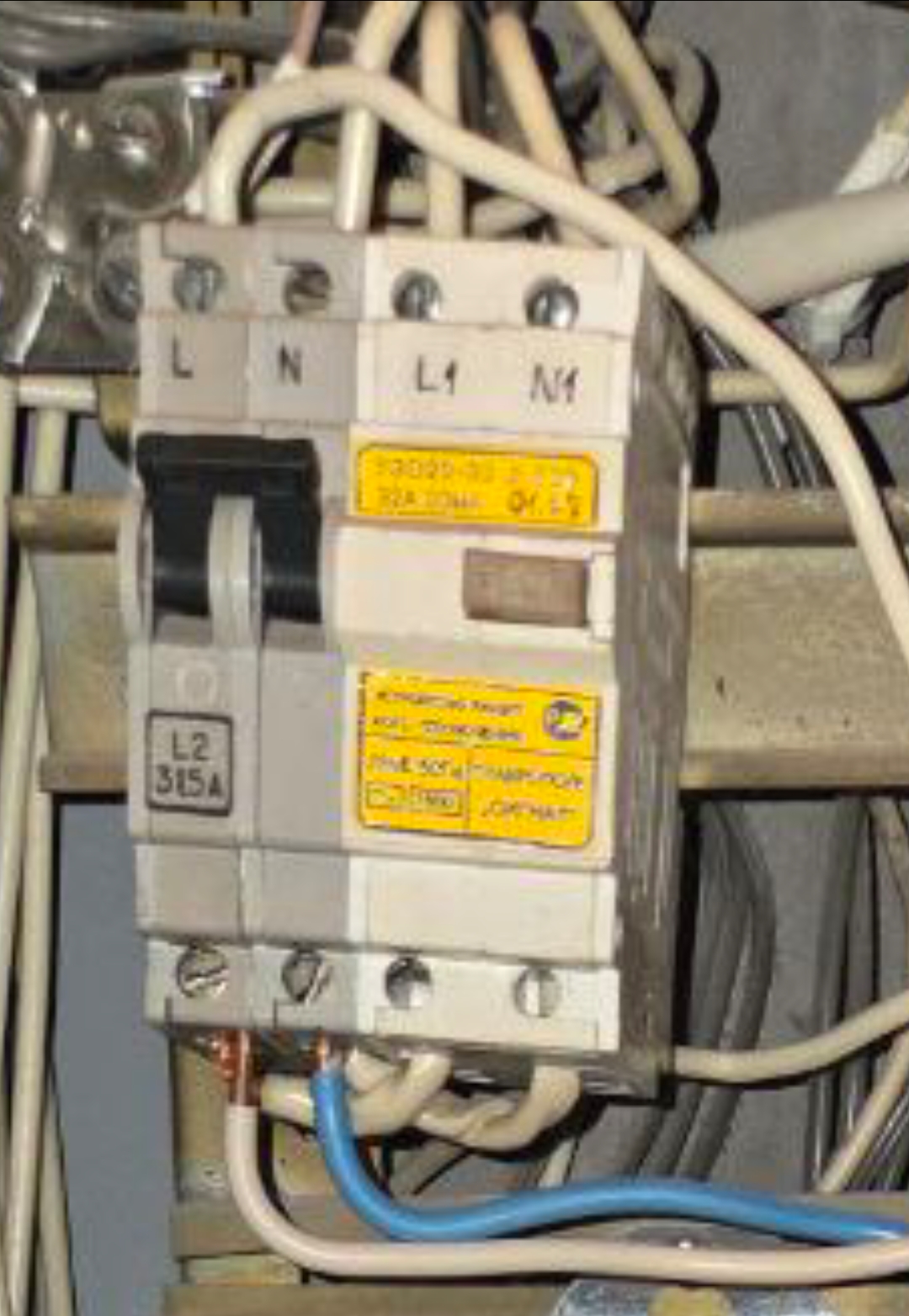

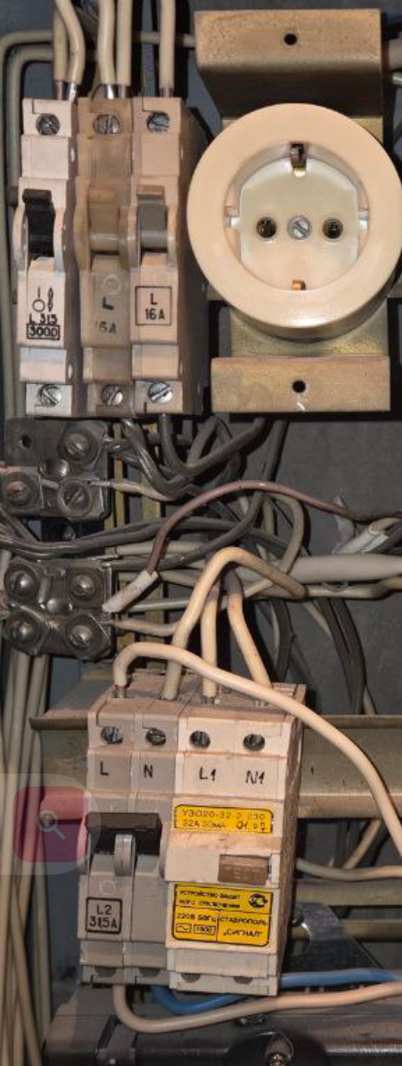

20.02.2026 в 13:24:26
ВТБ!,
Насчет ошибок проектировщиков.... Типовая схема до 2000г...
Screenshot_20260220-131410 Дом до 2000г. Диф до счетчика... Три АВ выше - после счетчика.
Теперь про проделки недоэлектриков....
Screenshot_20260220-131239 Синий и белый вкряченные снизу идут в квартиру мимо счетчика)
Три автомата вверху под напряжением - и похоже тоже в работе.
Выяснять и разбираться не стал - это часть щита соседа и к тому что я делал отношения не имеет. Заказчика (другая часть щита) предупредил что его сосед тырит электричество и что все соседи через общедомовой счетчик оплачивают это воровство.
