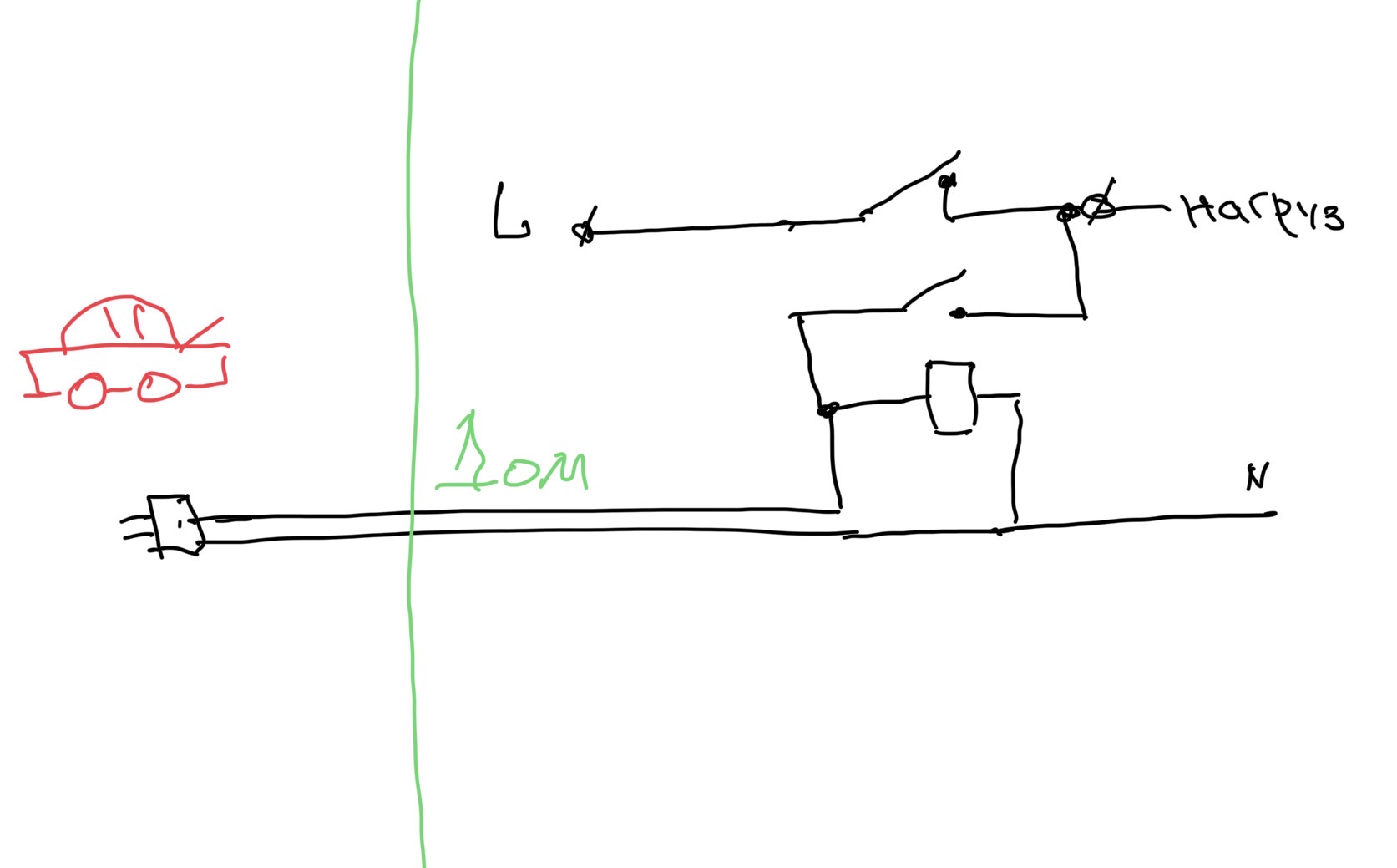

Любое усложнение будет приводить к логическим противоречиям. У меня идеология обратная - упрощение при сохранении функционала. Схему нарисую - выложу.

Я ж говорю - клювики автоматов по списку. Или все это добро включать через контакторы "с защелкой". Первоначально пуск нажатием кнопки. При пропададании сети - и появлении сами не включатся.
Ну или радио реле - там можно задать поведение после пропадания сети. Варианты есть...

Авр желательно, но домохозяйка контакты не любит) Наверное ее не волнует встреча гены с сетью ;)

Как может встретиться гена с сетью в такой схеме? IMG_3364
