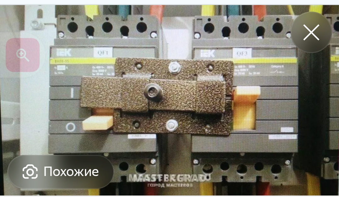

При ручном включении надежней взаимная механическая блокировка типа "шпингалет" между двумя автоматами. Screenshot_20260226-121527 Дешево, просто и супер надежно.

BV написал 26.02.2026 в 11:52
При использовании гены не годиться .
Да, ни фига.

26.02.2026 в 12:57:33
Сварится контакт вверху, например после КЗ.
А почему не сварятся контакты в рубильнике на фото?

26.02.2026 в 13:38:02
MADONNA написал 26.02.2026 в 12:57
25кА можно разглядеть.
