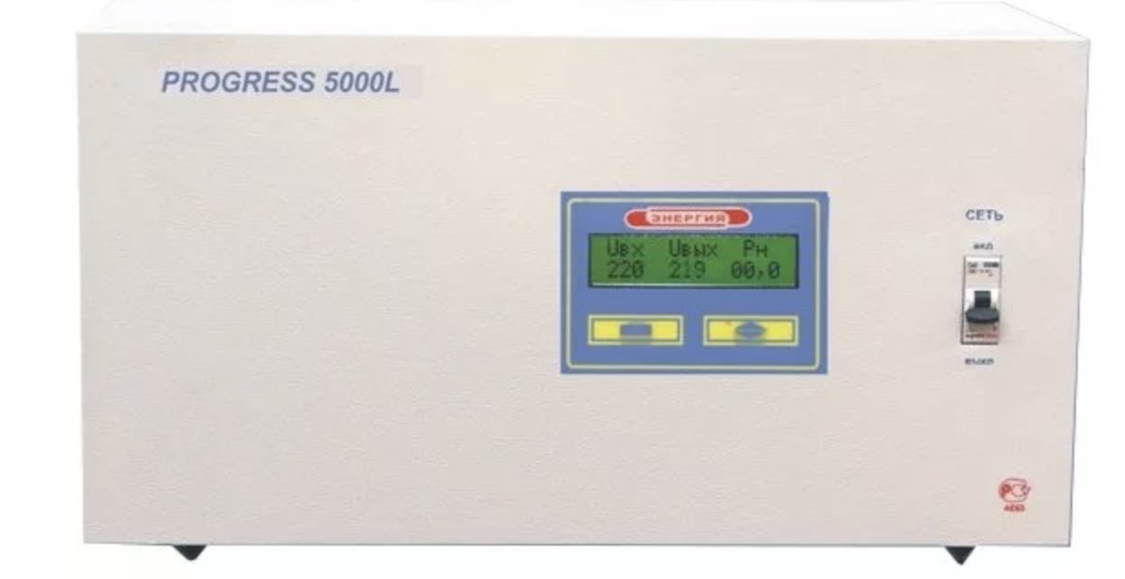

Тогда, если позволите - перейдем к следующим вопросам. Стабилизатор как и куда лучше включать - после генератора или напряжение от генератора/инвертера нежелательно подавать на стабилизатор? Какие есть противопоказания? КПД меня не волнует, а вот стартовые токи (и что там еще) - до или после лучше? Стабилизатор такой IMG_3371IMG_3376

MADONNA написал 27.02.2026 в 08:11
до или после лучше?
До генератора ставьте)))

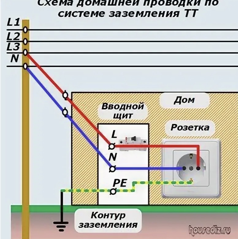

И по заземлению вопрос - заземлять ноль или вообще не стоит? Оставить землю на корпусах.

BV написал 27.02.2026 в 08:35
У генератора нет входа - только выход напряжения/тока. А стабилизатор можно поставить между генератором и потребителем или в стороне - что бы ток от генератора шел сразу на потребителей. Нужно ли использовать стабилизатор в цепи когда питание от генератора?

MADONNA написал 27.02.2026 в 08:36
А про какой именно ноль идет речь?
Нарисуйте)

27.02.2026 в 09:57:58
BV написал 27.02.2026 в 09:21
L и N - тот, который обозначен буквой N. Четвертый провод со столба.
Нарисуйте
IMG_3379

MADONNA,  Этот рисунок почти не имеет ничего общего с правильной реализацией ТТ.
Если уж сравнивать TNCS и ТТ - то не детские картинки, а полные схемы.
Их же надо будет реализовать после принятия решения.
Или вам просто поговорить? ;)

BV написал 27.02.2026 в 11:40
Если уж сравнивать TNCS и ТТ - то не детские картинки, а полные схемы. Их же надо будет реализовать после принятия решения.
Я предпочитаю двигаться от простого - к сложному, от неполного - к полному. Не наоборот. Прежде чем составлять полную схему - стоит выработать принципиальное решение. У вас есть ответ? На рисунке достаточно информации для передачи сути ТТ.
