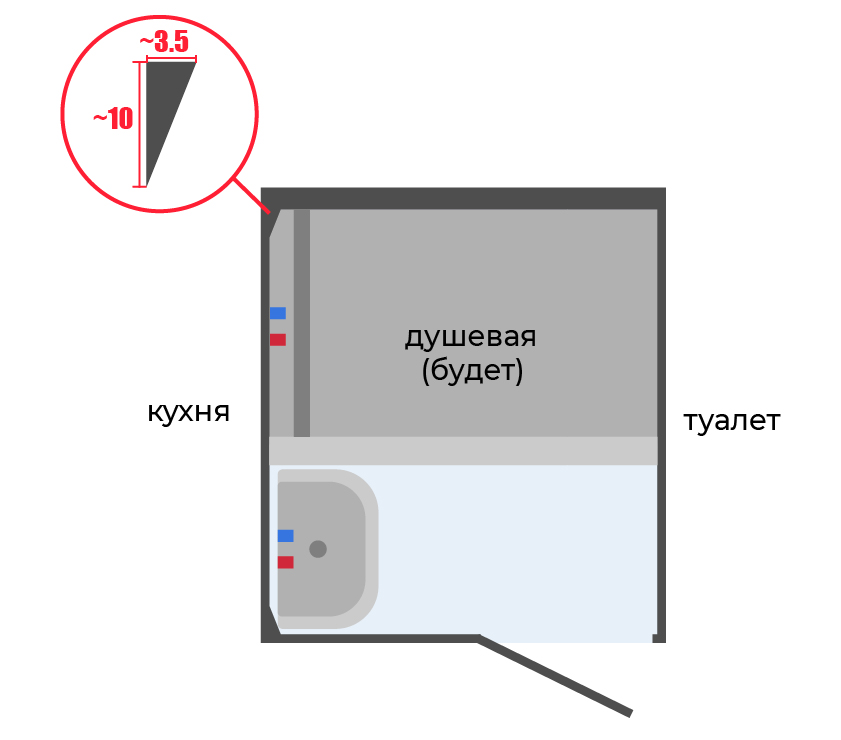

Добрый день.Планирую сделать ремонт в ванной своими силами, там на стене скошенные углы 3-3.5см.По-моему это не заштукатурено а сама конструкция стены такая.Ну и надо будет трубы в стене утопить, т.к.тощина этой стены без углов вроде 3 см, то это наращивание еще и для этого нужно.Как мне проще будеть выровнять эту стену?
![ссылка удалена] (СКРИН ниже, с этого поста почему-то удаляется)
Вроде как если 3 слоя гипсокартона прицепить, то почти в 2 раза дешевле чем штукатурка и меньше грязи, но х.з.можно ли так тем более на тонкую стену.Если есть совет по этому поводу, буду благодарен.

Выравнивать нужно цементной штукатуркой, а не гипсом. Гипс при малейшем попадании влаги (воды) начнет вести себя (не)предсказуемо.

Не выравнивайте. Обыграйте плиткой эти скосы на углах. В местах примыкания борта ванной и умывальника локально сделайте углубление. Так вы не потеряете несколько сантиметров пространства, а в ванной это очень важно (уместить впритык сантехизделия).

Самый верный вариант, если стены ровные, то можно и не штукатурить эти стены, из за одного угла, просто красиво оформить плиткой.Либо создать конструкцию из ГКЛ, и укладывать плитку тогда уже по нему.Если все же нужно выровнить стены.ГКЛ гораздо проще выровнить если, не умеете штукатурить и если позволяет место.Но так как ванна у вас не очень большая, лучше конечно штукатурить.

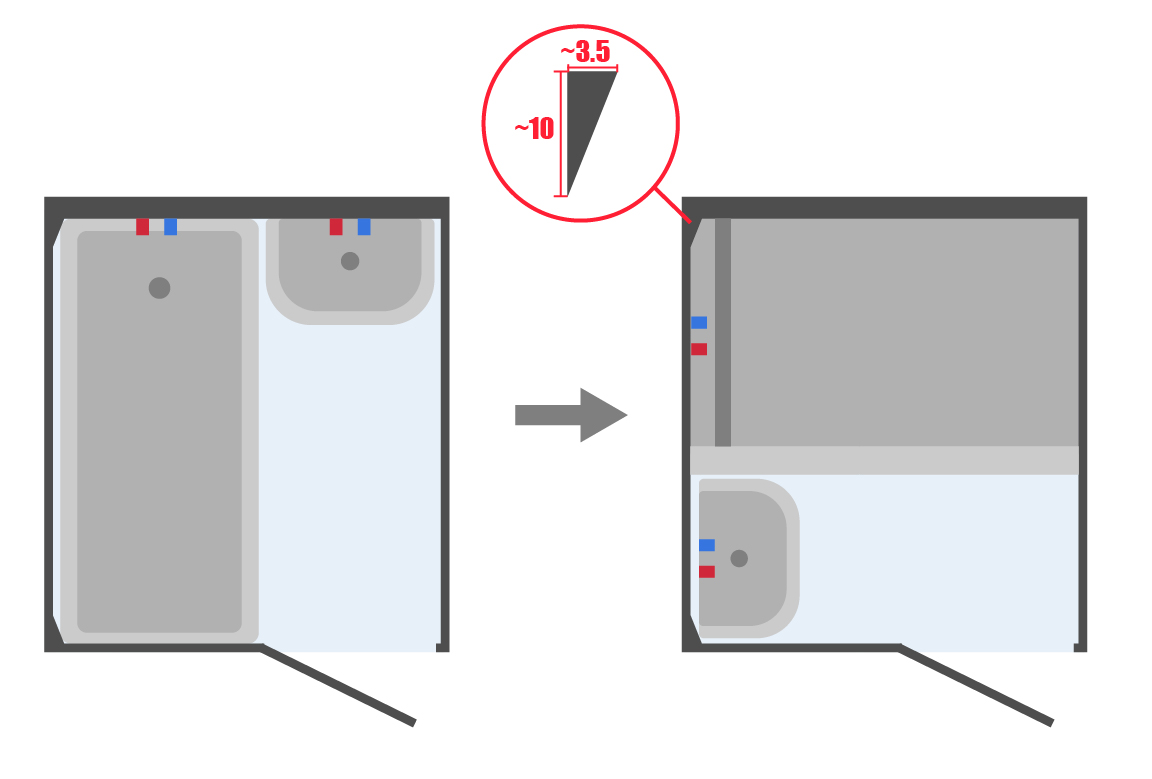

Спасибо. Все-таки придется штукарить, если гипсокартон рискованный способ. Плиткой наверное не вариант, потому что я хочу сделать душ (справа на скрине) и надо спрятать трубы в той стене, а сечас толщина этой стены всего где-то 3 см.

Что за смежной с ванной стороной санузла? За стеной с трубами. Покажите эскиз вместе с тем помещением.

Не нужен там гипс.
Sleepman написал 20.02.2026 в 12:30
А позади стены никак?
И размеры? Ванна влезет с штукатуркой?

ну в приципе позади стены там как раз пустое место за холодильником... хмм ![ссылка удалена] Ванны не будет, это сейчас ванная, хочу душ сделать.
