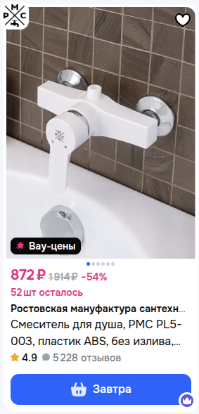

Вот эту "затычку" тете поставьте и занимайтесь ремонтом смесителя. imageПотом "затычка" еще где пригодится на время экстренного ремонта.

Marsello2, а может картридж просто подтянуть надо?
Мишутк написал 20.02.2026 в 17:37
Вот эту "затычку"
А если там редукторов нет и давление большое?

BV написал 20.02.2026 в 17:52
А нефиг сантехникой заниматься, если не можешь снять образец картриджа без вывода из строя санузла, или безопасно установить подмену. Тут как бы ответ простой. Тогда просто покупай новый и не заморачивайся - ну что собственно как альтернативное решение и рассматривалось.
Обычно же: вытащить картридж, обрисовать на бумажке посадочную плоскость, сфотографировать общий вид, линейкой снять пару размеров, установить обратно - и вперед в ближайший сантехмагазин. Взять несколько похожих, установить подошедший, остальные сдать даже не доставая из пакетиков.
Боюсь разберу, и оставлю без воды на пару дней в поисках
Вот это вообще не понял...
