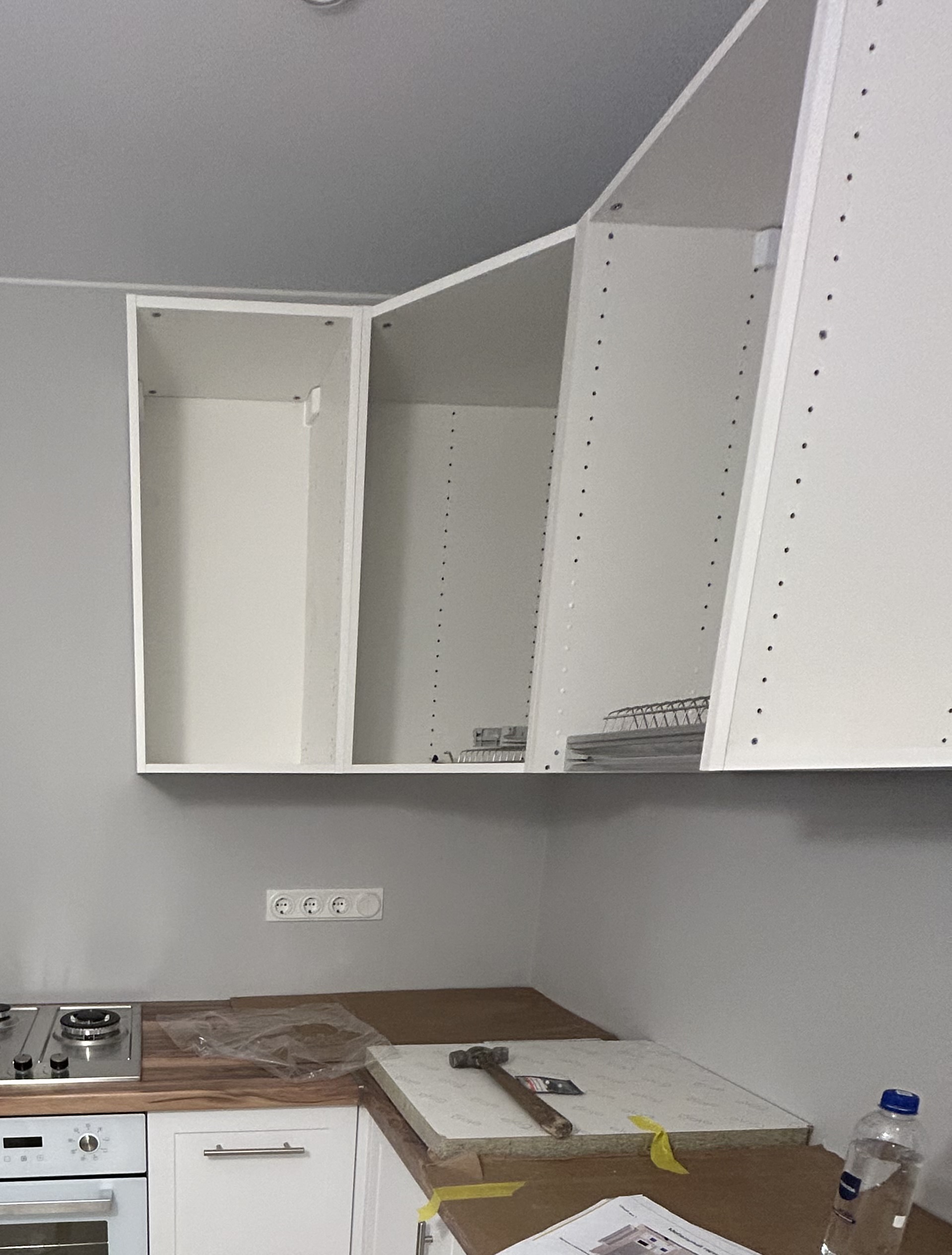

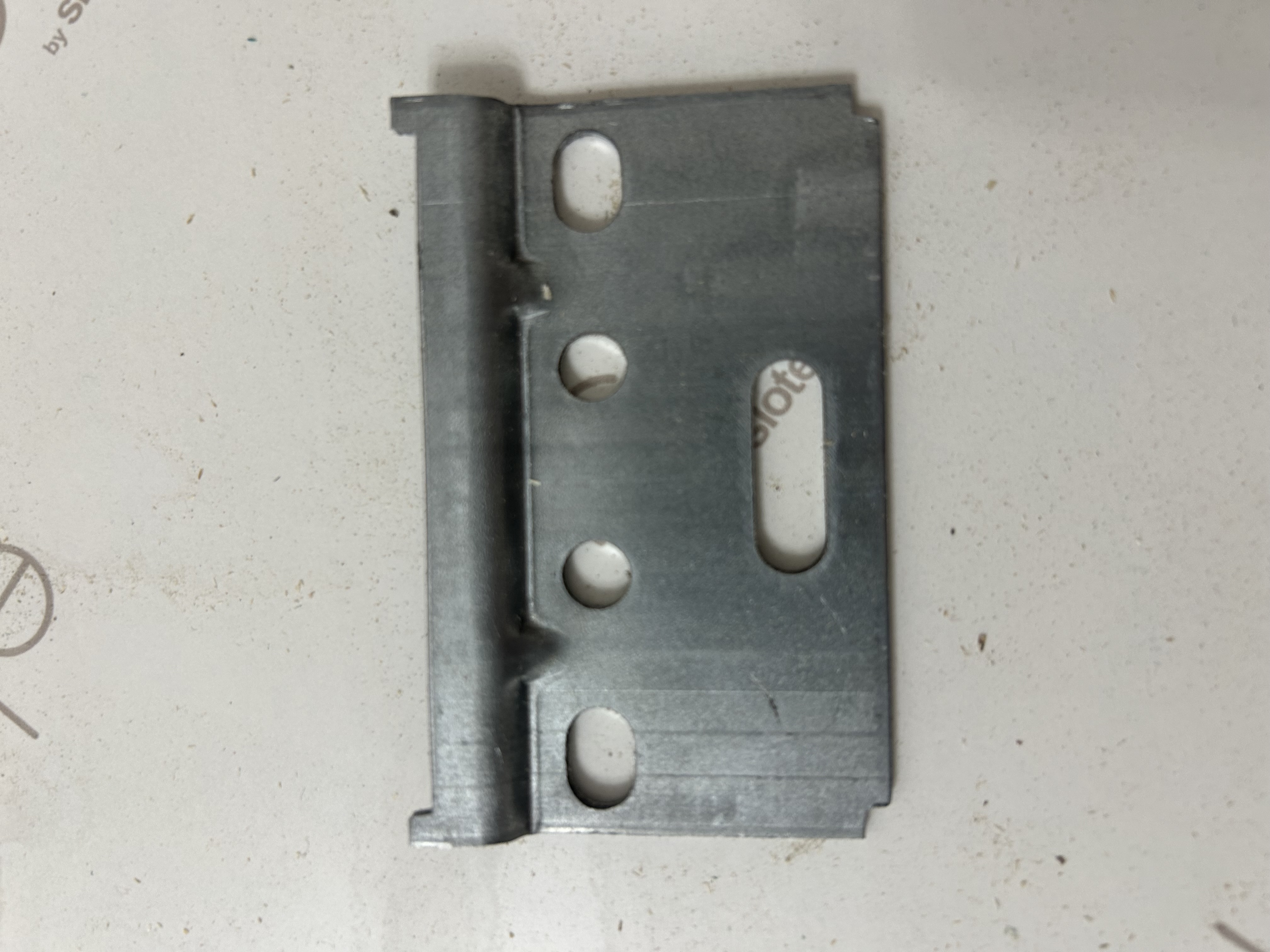

Здравствуйте! Модульная кухня от Лемана про.Угловая.Сборщик вывесил верхние модули на подвесы и отдельные шины, которые шли в комплекте со шкафами Delinia.На общую монтажную планку вешать не стал (фото подвеса). На одну такую планку он монтировал по 2 соседние секции.Все шкафы горизонтально по уровню, ровно.Между собой скреплены саморезами, не стяжками.Но от стены у всех зазор немного больше 5 мм, а угловой модуль «провалился»: сверху зазор, а угол внизу уперт в стену.Насколько все это жизнеспособно? Переделывать плотностью монтаж времени, денег, сил просто нет.Есть ли какие-то кустарные методы усиления надежности конструкции? Например, сверху дополнительно вкрутить уголки, соединив крыши шкафов со стенами? Фото прикрепляю в комментариях, иначе отправка не проходит.

Тим Грэй написал 21.02.2026 в 07:27
Не было стяжек. Они же денег стоят.
Не было фрезера. Он же денег стоит.
А что работу приняли? Ослабления нету. Усиливать не надо. А геометрию кустарно не исправить. Стяжки по готовой сборке поставить можно, это совсем просто.
Нет проблем. Это ваша кривизна стен.
По поводу надежности:
  1. материал стены?
  2. Толщина штукатурки
  3. Какой крепеж? Диаметр, длина.

21.02.2026 в 10:50:36
Тим Грэй, да никуда шкафы не денутся. Щель сбоку прикройте какой-нибудь фальшпанелью, например, пластиковым уголком.

21.02.2026 в 10:50:50
Все же отлично сделано. К чему основная претензия? Вот с фартуком косяк конечно.
А вертикально ровно? Хотя в угловой кухне если две горизонтали угла ровно - вертикаль тоже будет в порядке

21.02.2026 в 20:37:06
BV, стены ровные, угол 89.9 градусов. Одна стена бетон, штукатурный слой 3 см, крепеж дюбель нат нейлон, саморез 5 на 60. Вторая стена газобетон. Дюбель для газобетона тех креп (серый крученый) 8 на 55.
