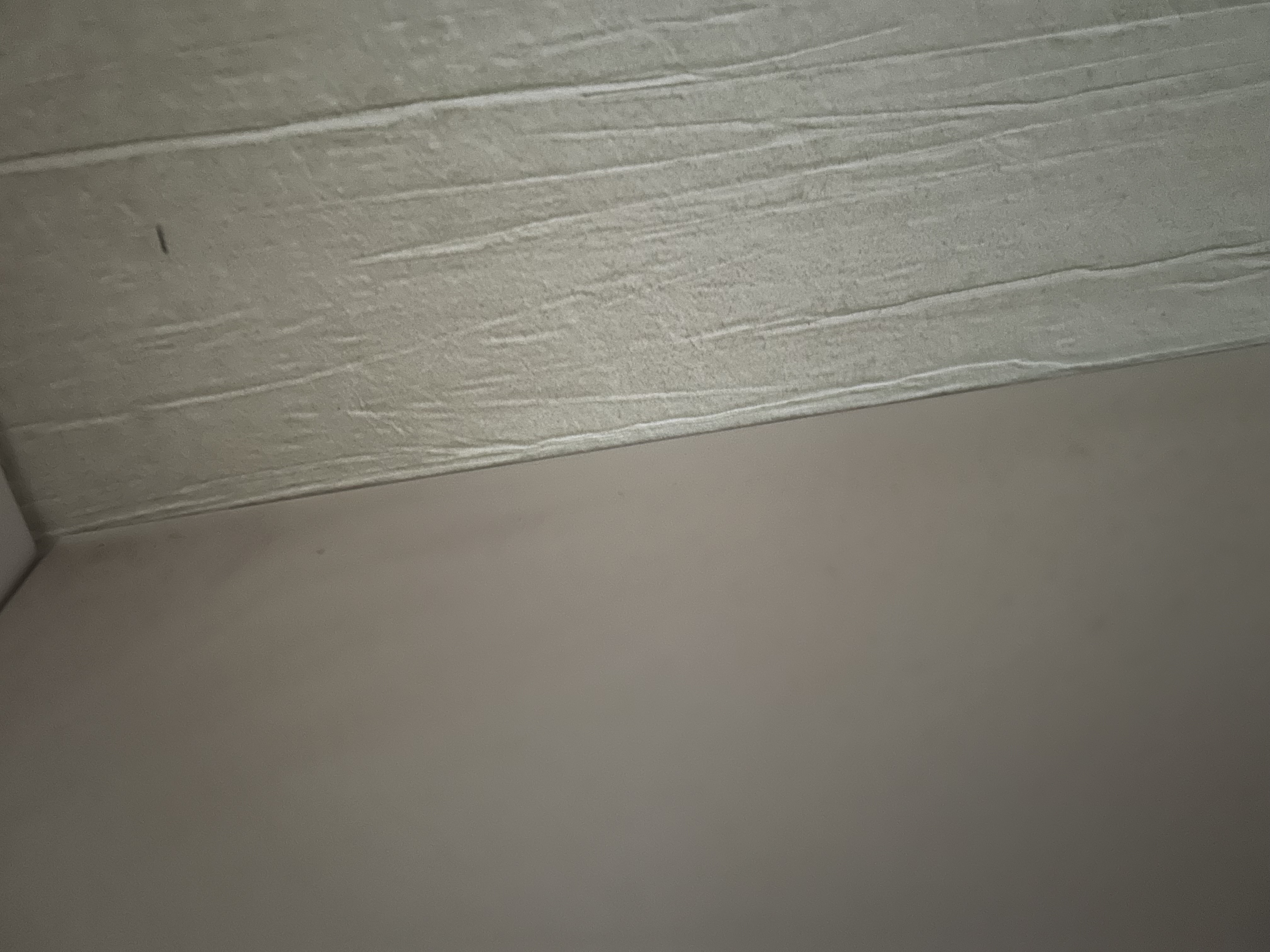

Dmitry47, отлично сделано было 20 лет назад у родителей. Тоже на подвесы, но планка не заходит на корпус, поэтому можно притянуть нормально к стене. И фартук там тоже выкладывался после установки кухни и вышло отлично. Днем разобрались уже, посмотрели, как сделано у родителей. Фото прикрепляю. IMG_5287IMG_5288

strider1978, стяжки в комплекте к шкафам были. Но сборщик почему-то решил стягивать саморезами. В интернете пишут, что можно стяжками или саморезами. С высоты вашего опыта объясните, пожалуйста, какие негативные последствия возможны, если стянуто саморезами?

Тим Грэй написал 21.02.2026 в 20:41
Dmitry47, отлично сделано было 20 лет назад у родителей. Тоже на подвесы, но планка не заходит на .....
Тогда общей планкой точно не сделать.
То есть обои или что там будет удаляться и фартук лепиться на месте. В принципе для получения хорошего торца единственный вариант. Я не лепил фартук на месте и вообще напустил шкафы на фартук, но мне пофиг, у меня нету голых торцов.

Тим Грэй написал 21.02.2026 в 20:47
Никаких. Тем не менее, стяжка стягивает со значительно большим усилием. Не часто, но бывает нужно. При нормальной сборке усилия саморезов вполне достаточно. Плюс, можно использовать плоские пятачки-самоклеящиеся заглушки. Плюс, поскольку головка самореза топится в зенковку, его можно скрыть за торцом полки.

21.02.2026 в 23:16:35
А что касается зазора, то видно, что он есть только сверху. Этот зазор выбирается регулировкой навеса и позволяет дотянуть шкаф вплотную к стене. Если этого нет, то монтажник что-то не учёл и возникло препятствие для полного прилегания. Я сам полагаю, что корпус упёрся в монтажные планки. Чтобы этого не происходило, должны были быть сделаны выпилы на боковинах сзади смежных секций.

Стяжка требует больше времени на установку. В зоне выхода сверла возможен скол. Поэтому сверлят ф3 насквозь, потом с двух сторон Ф8 навстречу. Это доп. время и доп. деньги. Выпил сзади под планку -то же самое. Есть ещё вариант, подложить планку сзади по нижней кромке шкафов. Но вообще там по умолчанию толщина фартука это нивелирует.

Обычно диаметром 5 мм.

Монтажники оптимизируются по максимуму, уже все давно забыли как водой брызгать перед запениванием. А уж выпил делать сзади это вообще боль. у них даже фрезера нет. Но сейчас берут отдельный пластины, готовая фурнитура.

В этой конкретной мебели, при точной установке смежных модулей, отверстия сверлятся по ряду существующей присадки и попадают один-в-один в отверстие другого модуля. Поэтому сколы не появятся. Но даже если... головкой стяжки накроется.
