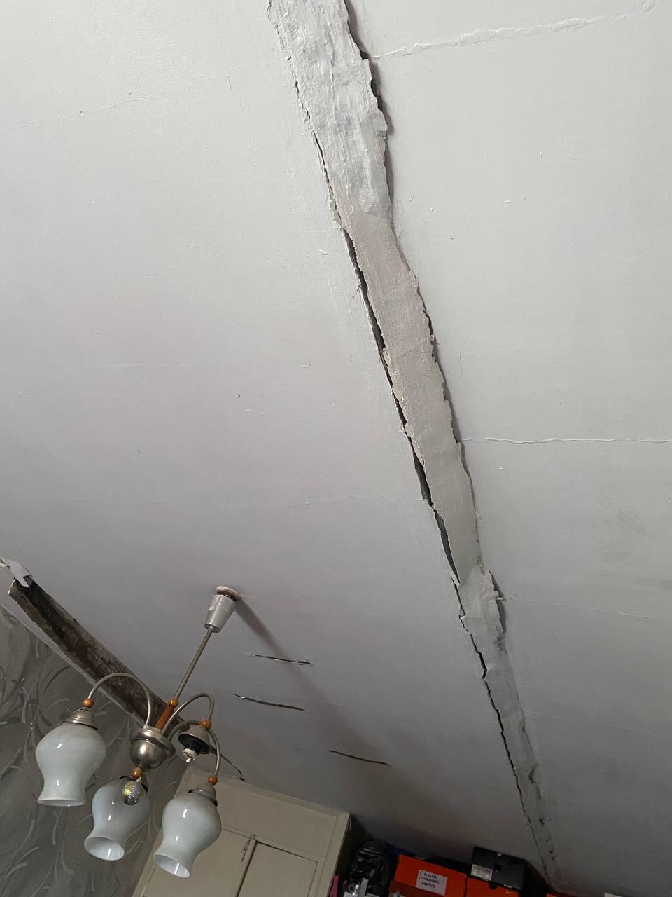

Лопнула плита на потолке, как заменить плиту .потолок на пятом этажеЛопнула плита на потолке. Потолок на пятом этаже в пятиэтажном доме

Olgamas написал 25.02.2026 в 03:30
как заменить плиту
Может проще закрыть натяжным потолком или из гкл?

25.02.2026 в 07:27:31
А если рухнет. Состояние признали аварийным

25.02.2026 в 07:33:35
Olgamas написал 25.02.2026 в 07:27
Интересно как поменять плиту на крыше и кто это сделает

Olgamas написал 25.02.2026 в 07:33
Разве это не стык двух плит заштукатуренный?
Фото заключения по результатам обследования сюда пожалуйста ...
Если аварийное состояние:
  1. Переселение жильцов, в т.ч. нижних квартир
  2. Разработка проекта на основании обследования 3 Специализированная организация по разработанному проекту, монтирует удерживающие конструкции, демонтирует плиту перекрытия,, производит армировку, заливку бетона. Демонтирует удерживающие конструкции. Стоимость всех мероприятий думаю будет сопоставима со стоимостью квартиры, если не больше и по времени тоже не мало, навскидку полгода.... Все мероприятия связанные с восстановление перекрытия проводятся за счет средств кап. ремонта. P.S. Мне тоже показалось, что это стык плит...
Кто? Можно выложить документ?
Это была целая плита, или на фото трещина в русте на стыке двух плит?
Их не меняют, а проводят мероприятия по усилению. Можно выполнить сверху плиты, если реально с плитой проблемы.

Резон написал 25.02.2026 в 10:15
Это не обязательно.
