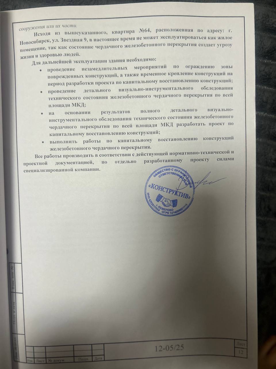

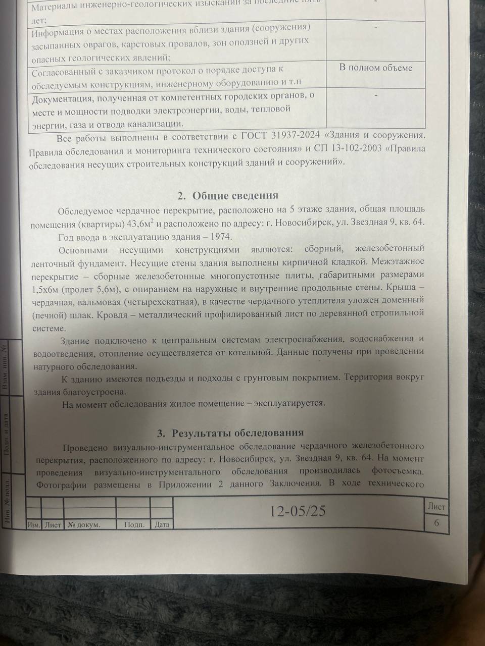

Резон, 10000121891000012192

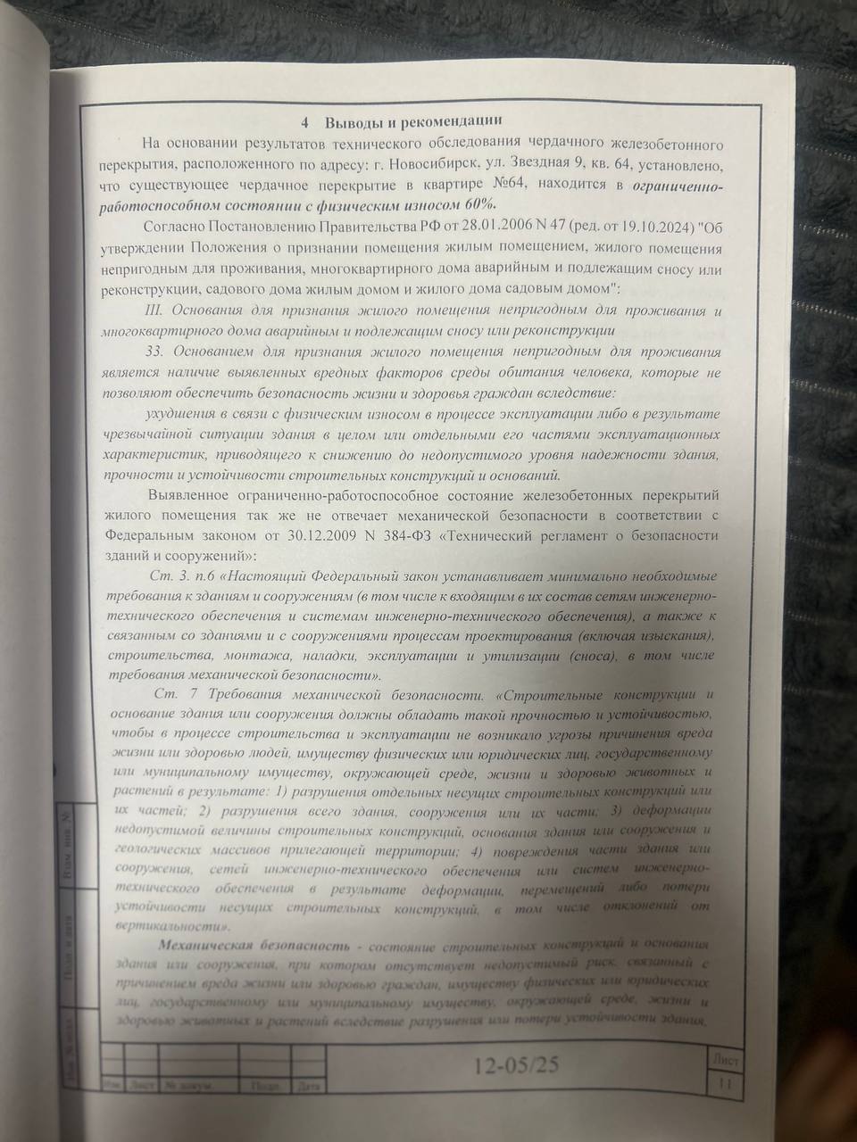

1000012194

25.02.2026 в 14:50:38
Olgamas написал 25.02.2026 в 03:30
Лопнула плита на потолке,
Так она лопнула, или имеет сверх нормативный прогиб как на фото? Что эксперты сказали?
Только одна плита?
как заменить плиту .потолок на пятом этаже
Ответ на последнем листе.
Когда будет полное обследование, потом будет проект. Там и будет детально расписано, что будут делать.

BV, а кто это делает ? В какую компанию обращаться?
Сообщений: 138854
25.02.2026 в 15:01:29
Olgamas написал 25.02.2026 в 14:52
Прежде всего надо обращаться в УК и Администрацию района, города. К депутату и тд...
Написано что нужна экспертиза всего перекрытия.... Кто будет за это платить...?
И сами за свой счет вы не имеете права лезть в несущие конструкции.
Возможно дом признают аварийным и выселят...
В общем перспективы нехорошие.... И куча проблем.
