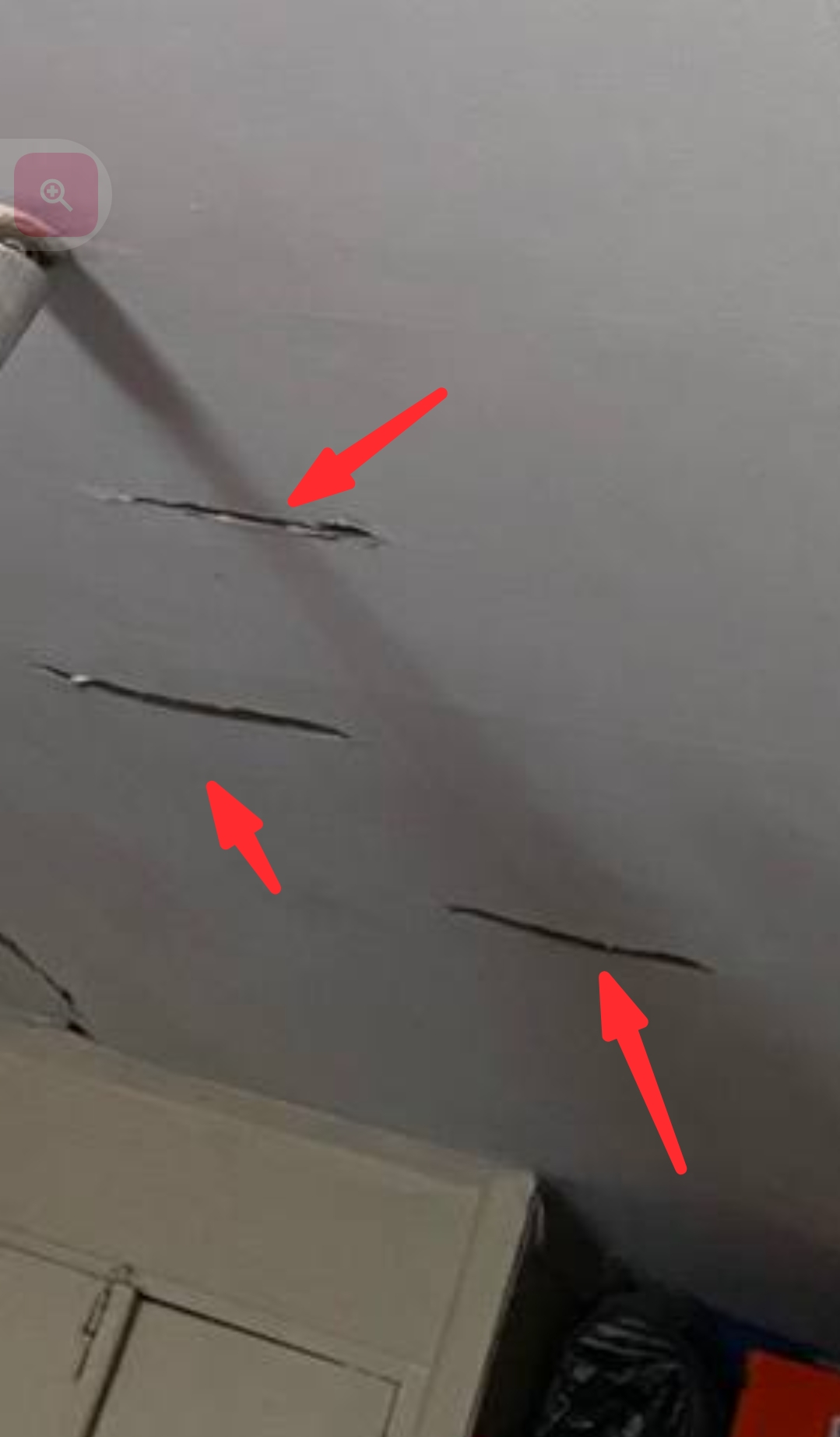

Недостаточно сверхнормативного прогиба плиты? Более 1/200. Вся плита 6 метров. Свободный пролет немного менее 5.6м. Прогиб 28 мм и более.
На фото еще видны поперечные полосы - могли смотреть раскрытие трещин и состояние арматуры. Возможно чердачное перекрытие было недостаточно утеплено и арматура корродировала.
Screenshot_20260226-102708
Также видно, что заделка руста (выполненная какое-то время назад) дала приличную трещину - это значит, что прогиб плиты прогрессирует.

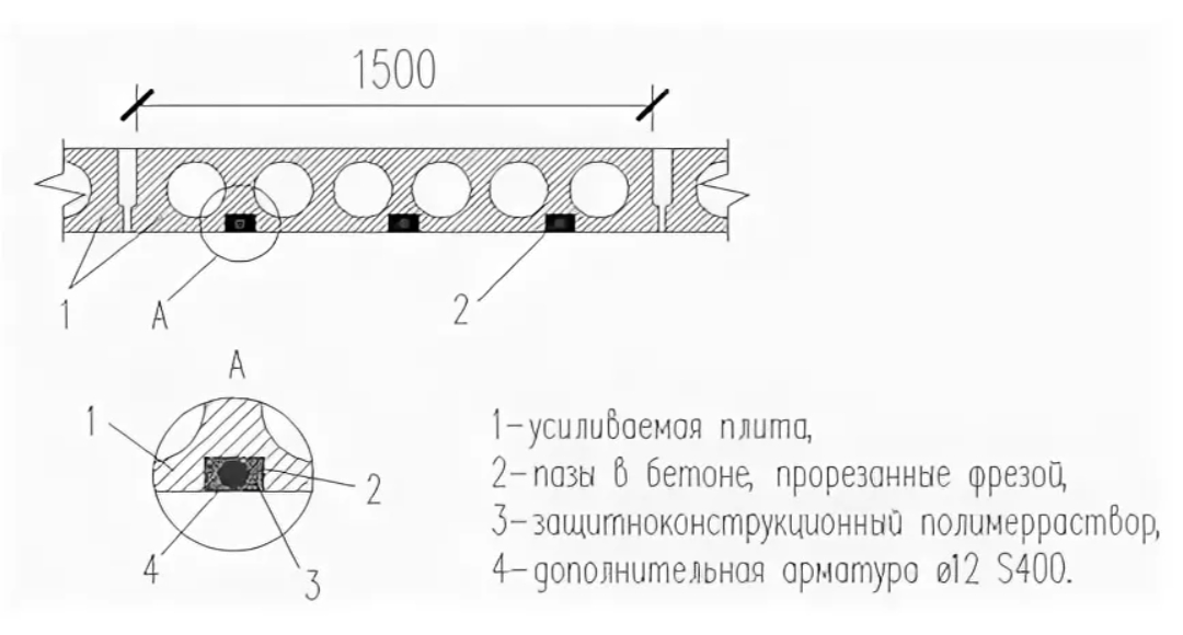

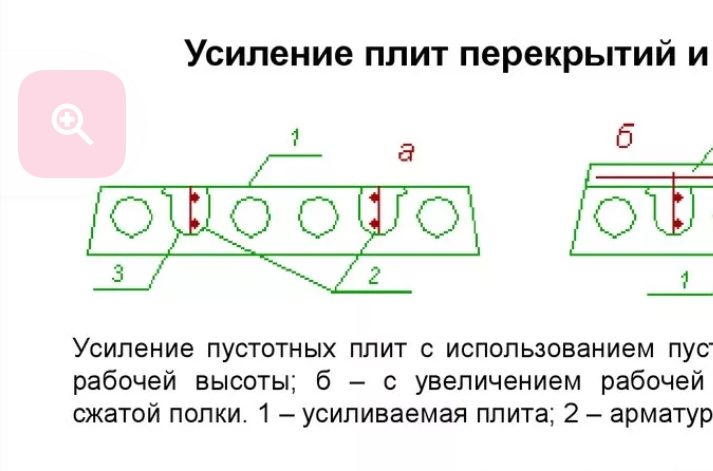

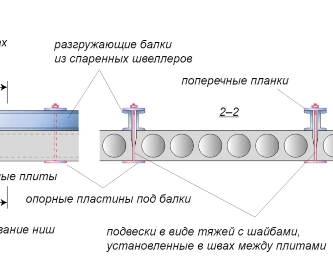

Методы усиления без опуска потолка и демонтажа плиты. Screenshot_20260226-105612 При этом способе выше немного сьедается высота потолка (пластина + головка "болта", но наверное можно обойтись без домкратов снизу.
Screenshot_20260226-105109 Screenshot_20260226-105019 Screenshot_20260226-110722 Для спец организаций этот расчет и усиление - достаточно типовая работа.

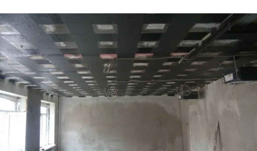

Так же существует способ с применением углепластиковых лент, наклеиваемых на плиту перекрытия снизу. Наверное это может быть дороже.
Выглядит примерно вот так Screenshot_20260226-111039 В любом случае метод выбирает конструктор, и расчет в том числе по стоимости работ.
Главное, чтобы двутавры снизу не ставили - потолок опустится.

С карбоновыми лентами наверное можно обойтись без крана.... Но там вопросы - нужно ли поддомкрачивать плиту, чтобы вернуть ее в проектное положение.
Усиление лентами видел в натуре, но там был небольшой участок плиты и трещина в длину.

Продольные пустоты имеют коническую форму. Непонятно, как полку швелера/двутавра заводить в полость при разных её размерах на противоположных краях.
Сообщений: 137834
26.02.2026 в 13:24:36
pool написал 26.02.2026 в 13:10
Наверное сначала надо узнать какая именно там плита.
Есть плиты и с цилиндрическими пустотами. Тип ПБ.
Ну наверное выбирают по меньшему размеру. Кроме того есть варианты с арматурой.
