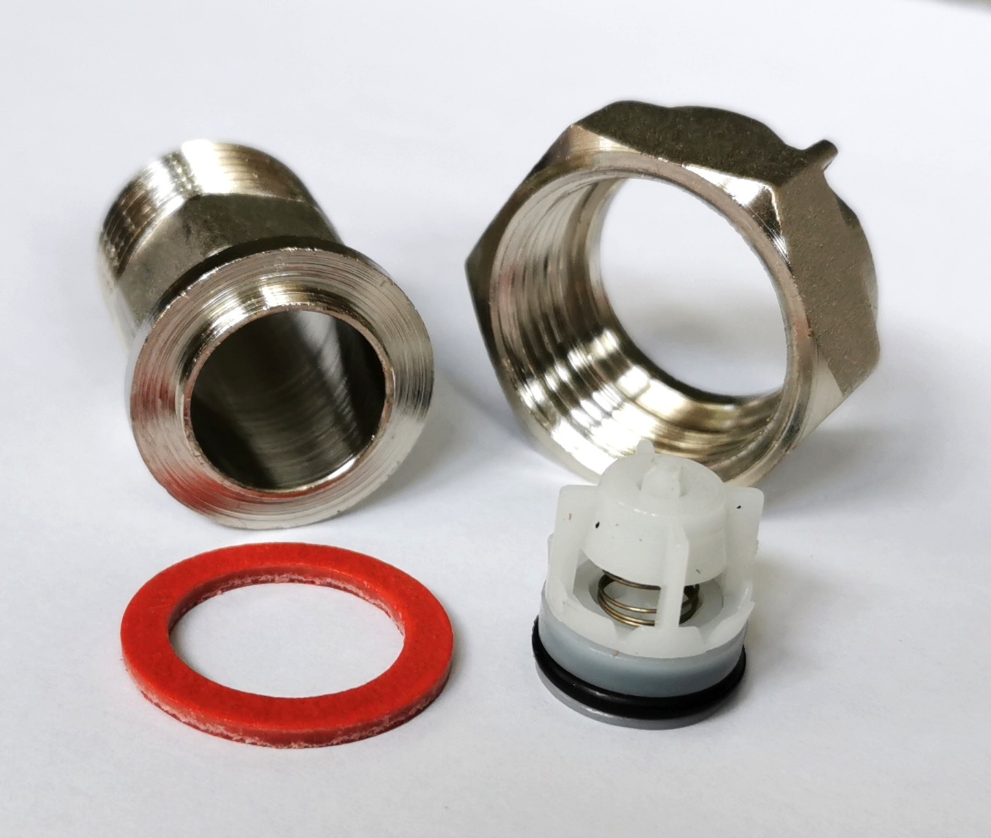

Есть один момент. У Валтека-если речь идёт о прилагаемых к его счётчику сгонах и прокладках-прокладка попадает в выточку на сгоне. То есть по размерам она чуть отличается от стандартной. То есть стандартные прокладки на сгоны Валтек которые в комплекте счётчиков-не встанут. Возможно это и ничего если их применять вместо стандартных по размерам но вот разница в размерах есть-доли миллиметра- но есть

Если комплект был полным, то там полусгоны с бортиком для проклаки и туда встают только узкие прокладки. image
