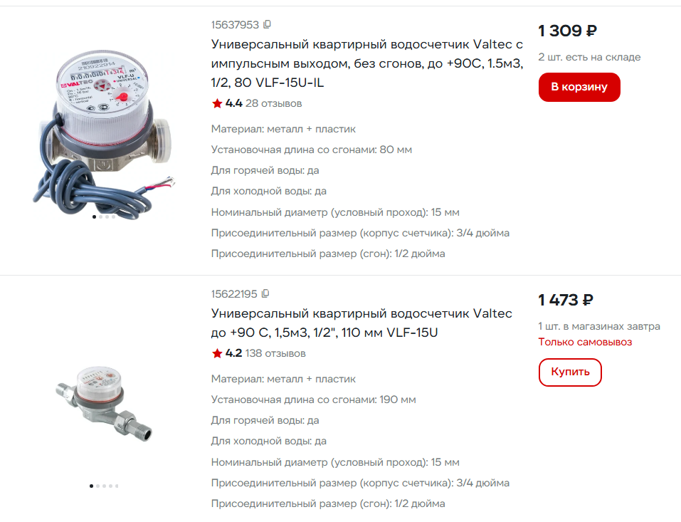

Даже на Все Инструменты почти пропали, по 1, 2шт осталось. image

Ой почитал отзывы по Valtec и понял что они пропали потому что большие проблемы с их качеством. Текут, импульсные выводы ломаются, врут по показаниям.

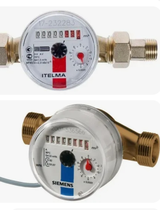

Ителма по крайней мере вначале собирала счетчики из комплектующих Сименс.

Ителма по крайней мере вначале собирала счетчики из комплектующих Сименс. image
Ителма (раньше позицинировались как перелицованный ушедщий Сименс, но несколько раз меняли юр.лицо в те времена, сбрасывая обязательства по предыдущему юр.лицу) выпускает приборы с разными бреднами на морде, но счётчик заявлен темже, судя по описанию типа (у некоторых морда чуть другая) и в некоторых случаях на этом можно сэкономить, т.к. с другой мордой счетчик может быть дешевле более известного по морде, например: image image
ОЕМ товарный знак на шильде при его наличии: Danfoss: WMTK хол. вода, WMTW гор. вода, САНТЕХСЕТЬ: ST, GIBAX: GB, ДТРД: DT, МОСОБЛЕИРЦ: ME.
и этот список, так понимаю, не ограничен. https://all-pribors.ru/opisanie/54418-13-wfk2-wfw2?ysclid=mnfsfubj35419025457

maksimk_ka написал 30.03.2026 в 19:17
Раньше брал без проблем: МЕТЕР, ИМПУЛЬС и т.п. дешёвые варианты, которые были в 2-3 раза дешевле ИТЕЛМы, ВАЛТЕКа, но в последнее время пару ИМПУЛЬСОВ на горячей воде запотели и протекли через пластину за счётным механизмом. Сейчас поставил несколько ИТЕЛМ. Но по отзывам и Ителма, Валтек иногда протекает с теми же симтомами, запотевания счетного механизма.
А вы ими пользуетесь? Если нет, то покупайте без проводов и ломаться будет нечему.
Хотя импульсы можно подключить самостоятельно к чему-нибудь вроде: Ватериус, Саяны, некоторым системам от протечек и т.п.
Валтек в паспорте заявляет, если ставить прокладки с меньшем сечением, чем проход в счётчике, то это может способствовать увеличение показаний больше объёма протекающей воды через счётчик. Если врут в меньшую сторону, то это даже хорошо для пользователя - грех этим не воспользоваться. Ищё бывает накручивает показания в счётчике при отсутствии обратных клапанов, когда вода при перепадах давления в водопроводе быстро проталкивается с проворотом счётчика в водопровод пользователя (за счёт податливости гибкой подводки или при наличии компенсаторов гидроудара), а потом уходит медленно обратно в стояк без проворота счётчика.
