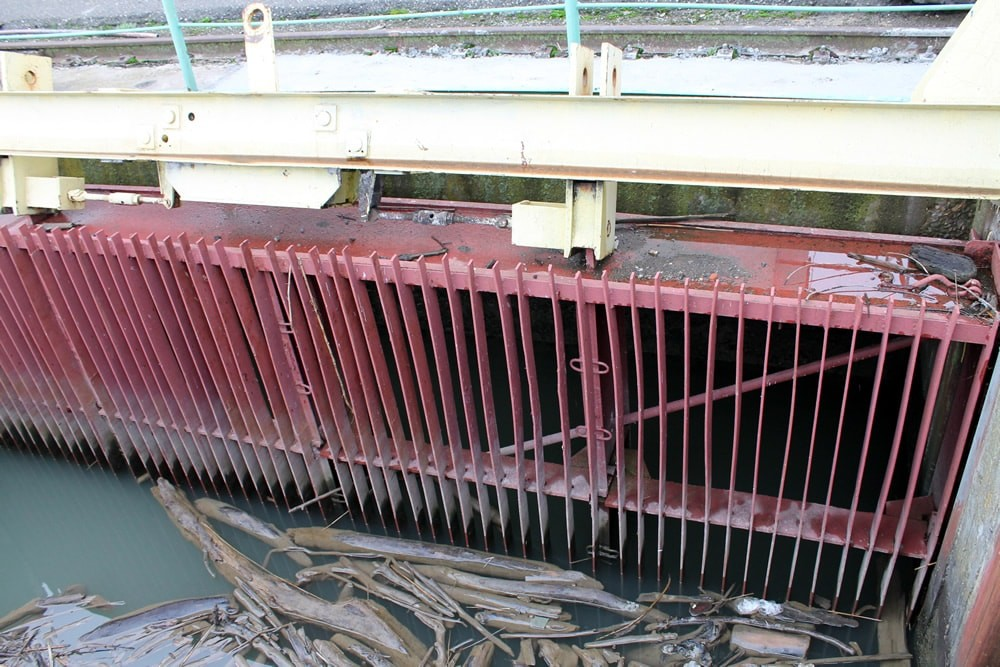

Вы даже не поняли задачу? Проблема в правильном прибора для обнаружения дефекта материала (металла) под водой. Вы, по собственному признанию, не имеете об этом понятийного представления, так что я думаю, что кто-то другой подскажет по существу. Вы, видимо, подумали, что я спрашиваю разрешения на покупку? ))

Прочитать суть задачи Вам было недосуг, а назвать участников обсуждения сборищем психически больных успели..)) Вот решётка в воде: imageКак вертикальные полоски называются? В них могут быть трещины?

Ответьте по существу - макс бюджет какой?
Удивляет что вы никак не поймете, что диагностические приборы стоят серьезных денег и для вашей поделки вы его покупать не будете. Саня вам уже это написал....
Кроме того с прибором работает человек - дефектоскопист - который для этого учится, и который не быстро нарабатывает опыт.
Да и трещины в металлоконструкциях - могут быть практически только в сварных двух, и это смотрит дефектоскопист при приемке сварки. Также как и на трубах.
Для вас пример - диагностика УЗИ в медицине... может поможет вам понять, что это непросто, не автоматически, и прибор стоит денег.
И на этом можно закрыть тему поиска такого прибора ...
Ну а решетки - видны проушины для крана - которым ее поднимают для осмотра и ремонта. Роботу можно максимум видекамеру прикрутить, чтобы оператор смотрел что там под мутной водой)

Вадим М написал 01.03.2026 в 02:50
В общем случае - рёбра, в частном случае - в зависимости от назначения.

Ну еще... когда дефектоскопов не было - путевые обходчики стучали по рельсам молотком. Только вот рельсы не в воде)
Ну и насчет того, что контактная жидкость для УЗ дефектоскопа может быть заменена погружением в воду - тоже ересь - колоссальные потери мощности будут в воде.

Хороший пример. По изменению проводящегося звука определяли дефект. На слух. распространение ультразвука также будет меняться при наличии дефекта. Толщинометр измеряет толщину материала. Не думаю, что при попадании датчика самого дешёвого такого прибора на трещину, не последует какого-то ни было изменения сигнала, который можно обработать. Сигнал измненился - есть дефект - если уменьшилась толщина материала, значит однозначно проблема с прочностью конструкции. Вот тогда проушины и понадобятся...
На счёт этого не уверен. В воде звук распространяется гораздо легче, нежели в воздухе. Поищу какого-то грамотного физика-практика, посоветуюсь.
Так покупайте. Ждем практические результаты)
Вадим М написал 01.03.2026 в 12:52
В этом и проблема. Звук должен идти только по стержню и не уходить в воду.
