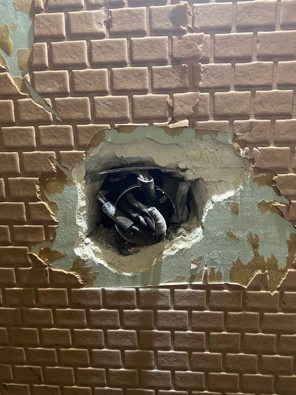

Добрый день! Подскажите, как решить проблему — может быть, кто-то сталкивался? Купили квартиру в пятиэтажной кирпичной хрущёвке 1967 года.Хотим заменить электрическую проводку.Если с квартирой всё понятно, то как заменить ввод — неясно.В доме 4 подъезда, на этаже по 4 квартиры, на первом этаже — общественная организация.На лестничной клетке отсутствует электрический щит.Все провода идут через шахту и заходят в квартиру через распределительную коробку (фото приложил). Один провод идет на соседа сбоку, а другой на вверх.В ходе общения с управляющей компанией выяснилось, что общедомовой щит находится в соседнем подъезде.Электрик сказал, что тянуть ввод оттуда проблематично и сечения старой алюминиевой 4ки должно хватить.Отсюда ряд вопросов:
1.Куда обратиться, чтобы протянуть кабель? 2.Как юридически это оформить, чтобы потом не возникло вопросов? 3.Как все таки его тянуть если тянуть самостоятельно?
Фото распред.коробки в квартире: ![ссылка удалена]
UPD.Почему-то не удается прикрепить фото((

![ссылка удалена]Фото распред.коробки

Sealko написал 02.03.2026 в 09:42
Но возможно. Например в стальной трубе вертикально со сверлением лестничных площадок. Так и делают при капремонте. Из соседнего подъезда в лотке или стальной трубе - защита от механических повреждений. (вариант - прочный металлорукав)
Недавно был в старом доме... Домовой щит в соседнем подъезде. Пять проводников на этот подьезд протянуты из соседнего в металлорукаве по чердаку.
Забыли написать ваш этаж.
  1. Она старая. Изоляция старая. Отгорающие соединения из-за увеличения потребления ....
  2. На этой проводке сидят минимум 8 квартир, если в организации свой ввод.
  3. Ал 4 мм2 примерно эквивалент меди 2.5мм2 - а это по современным нормам квартирная розеточная проводка.
  4. По старым нормам на квартиру 3.5 кВт.
  5. Заземления нет в старой проводке.
На что хватит? Потребление с тех пор выросло раза в два.
Ищите возможность протянуть свой ввод. Будете независимы от старой проводки...

Фото попало в профиль - вкладка медиа. Сколько там вертикальных проводников 4мм2.
Где у вас счетчик ээ?

BV написал 02.03.2026 в 11:19
Этаж 4. Поэтому и хочется новый вводной, т.к скорее всего все соседи сидят на одном проводе
Счетчик находится в квартире, от него идут провода как раз в эту распред. коробку
