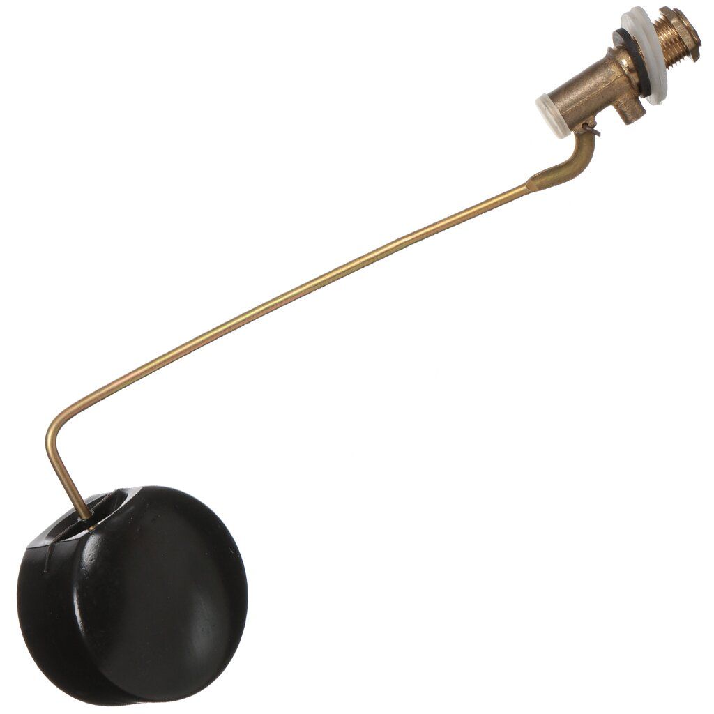

Добрый день.Очень прошу помочь советом.Унитаз старый.Арматуру меняли несколько раз, начинала течь.В последний раз поменяли (мастер из УК). И сейчас при наборе воды в бачок очень сильный шум.Со старой арматурой такого не было никогда.Пока вода набирается, шумит и шумит.Подводка боковая.Я пробовала снять крышку и посмотреть.Судя по всему шум от клапана впуска.Слив осуществляется поднятием рычажка.В общем получается так - рычажок поднимаю, он очень быстро опускается, практически падает, шум очень сильный, пока вода не наберётся полностью.Но.Я пробовала немного повернуть сливной механизм, и иногда после этого шума не было.Тогда рычажок опускается медленно плавно, вода набирается достаточно тихо.Однако это пару раз, а потом опять сильный шум.Помогите пожалуйста, что исправить? Не понимаю, в чем проблема вообще.

Дополню. Сейчас пробовала чуть сдвинуть поплавок вниз. Не помогло. Сдвинула вверх. 5 раз вода набиралась тихо. Проблема в том, что я все это делаю наугад, просто тыкаю везде, в попытке исправить. А что точно сделать, не знаю. Надеюсь на вашу помощь.
Трубку установите, что бы вода не по поверхности брызгала, а под водой наполняла бачок. Сейчас наливная арматура без трубочки? (должно быть как на картинке в самом низу сообщения) image
Вентиль прикрутите, будет наполняться чуть дольше, но будет тише и щадящий режим для калапана.
Наливная арматура мембранная? image или форсунка? image

ser000,  Добрый день. Спасибо за совет. Сразу не получилось ответить, сайт не загружался до конца (( Сейчас набор воды тихий. Я подкрутила механизм, выделенный красным, против часовой стрелки немножко. Как только начнет шуметь, попробую ваш совет с вентилем. Сейчас уж трогать не хочется, пока работает. Подскажите ещё пожалуйста. Я верно понимаю, вода должна из трубки выделенной зелёным попадать в бачок? Сейчас при наборе вода слабо, но течет оттуда, где выделено синим. Если так не должно быть - может эта арматура бракованная, что-то не подходит? Читала в инете что там может прохудиться мембрана (у меня же как раз мембранный вариант, верно? ) Но арматуру купила в магазине новую, на комплектность не проверяла понятно, не ожидала такого сюпрприза с шумом. Я уже признаться думала о варианте заменить полностью (но это если вариант подкрутить вентиль не поможет). IMG_20260305_120605
Да.
limonechka написал 05.03.2026 в 10:12
Все правильно.
Да.
Как уже написали выше, всё так и должно быть, ни чего переставлять не надо - работает штатно.

Решается это просто: 1). уменьшаете напор; 2). делаете нижнюю подачу - ставите "арматуру" (как вы её называете, а все называю - наполнительный клапан) - с нижней подачей - с шлангочкой от клапана ко дну - чтоб под водой было. - это, естественно - что у вас мембрана не дребезжит.
