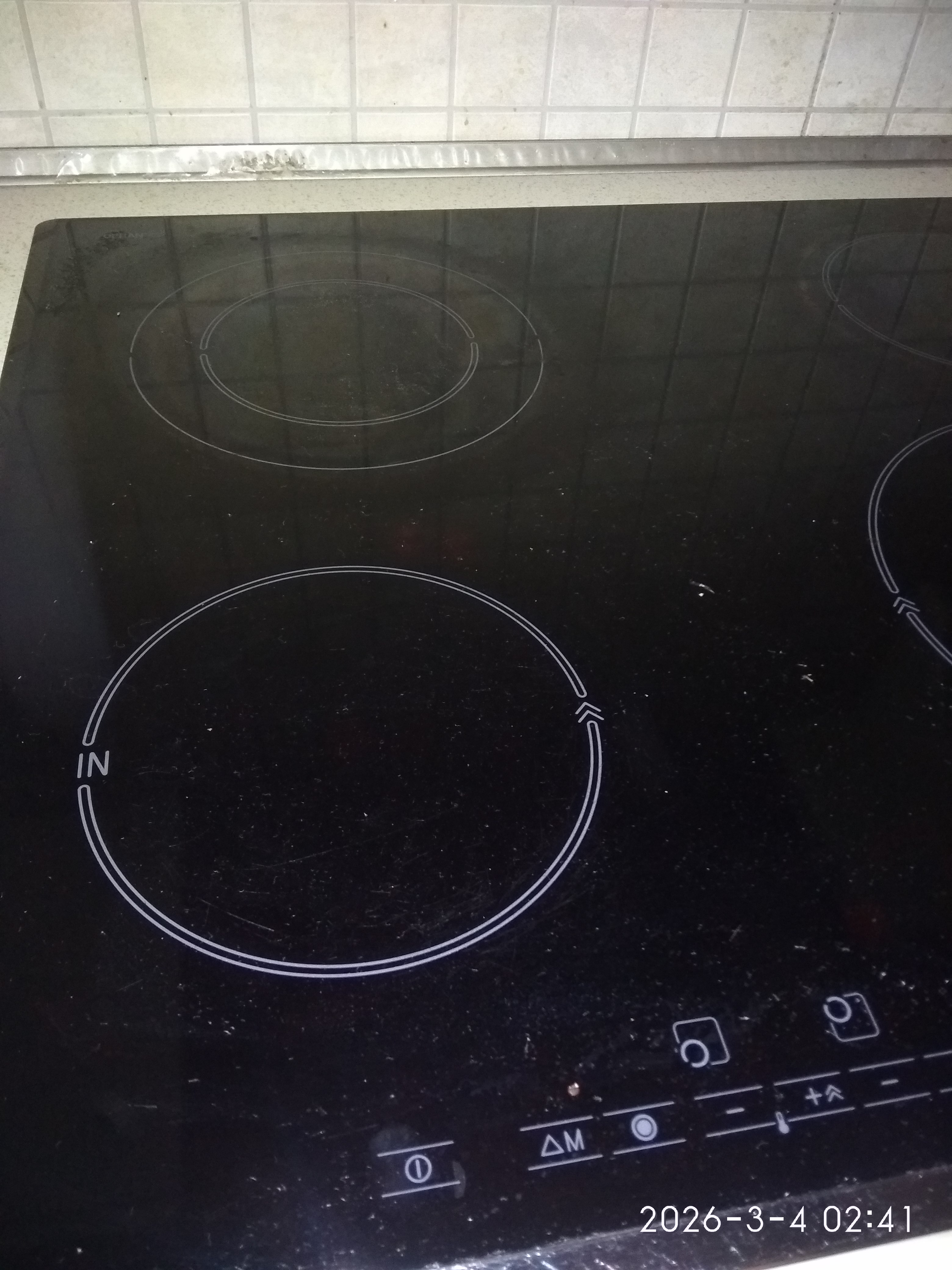

Levontay, это не комбинированная, а компактная!IMG_2026_03_04_02_39_49_7581209084908вот комбинированная! 2 инфракрасных со спиралями, 2 индукционные конфорки! И мощности у них практически одинаковы! Теновые конфорки тоже неплохо, но и они часто перегорают, всё зависит от того, как часто и долго использовать!....

Levontay, ...и удобна она только тем, что её легче помыть!)))
