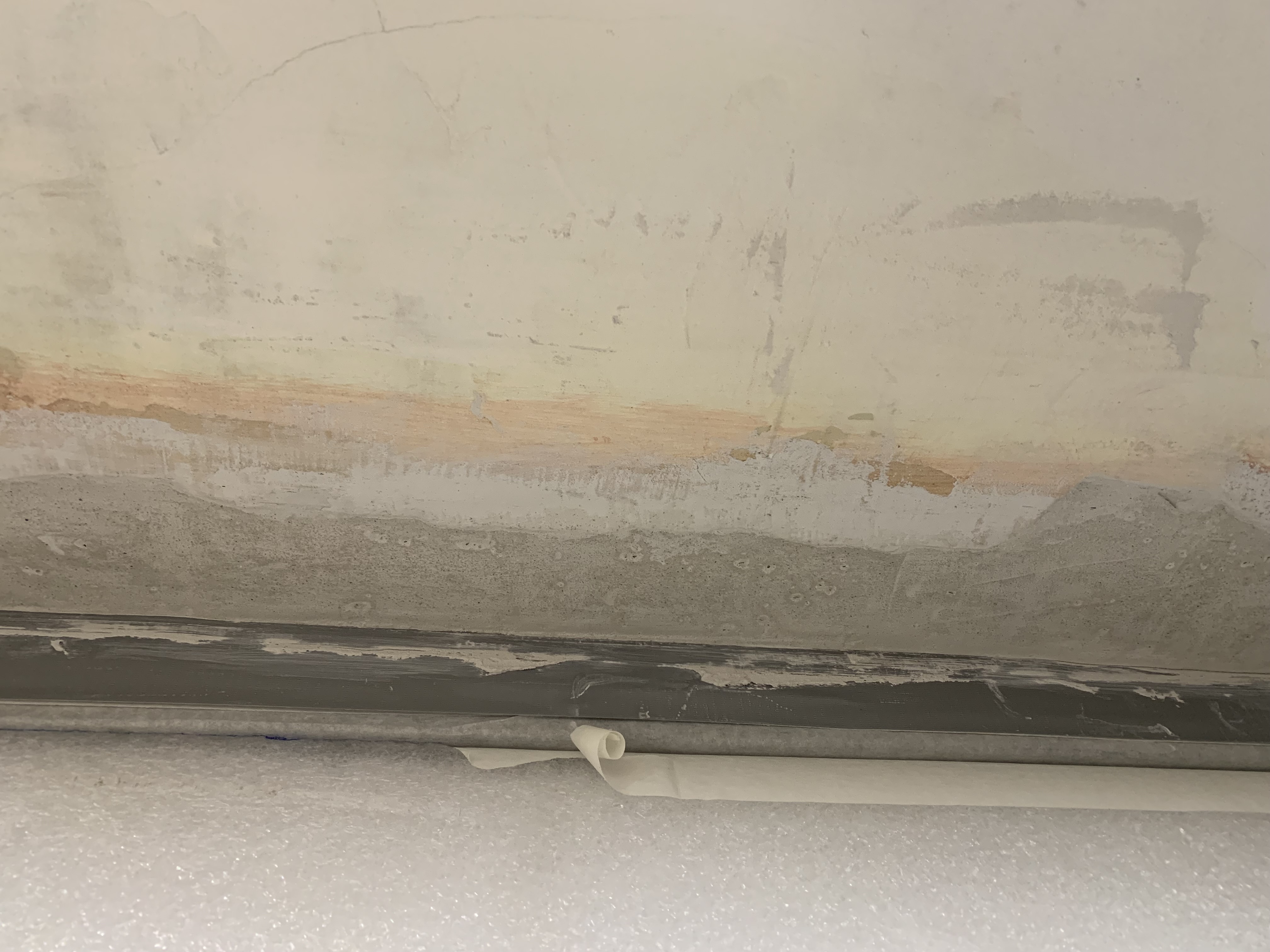

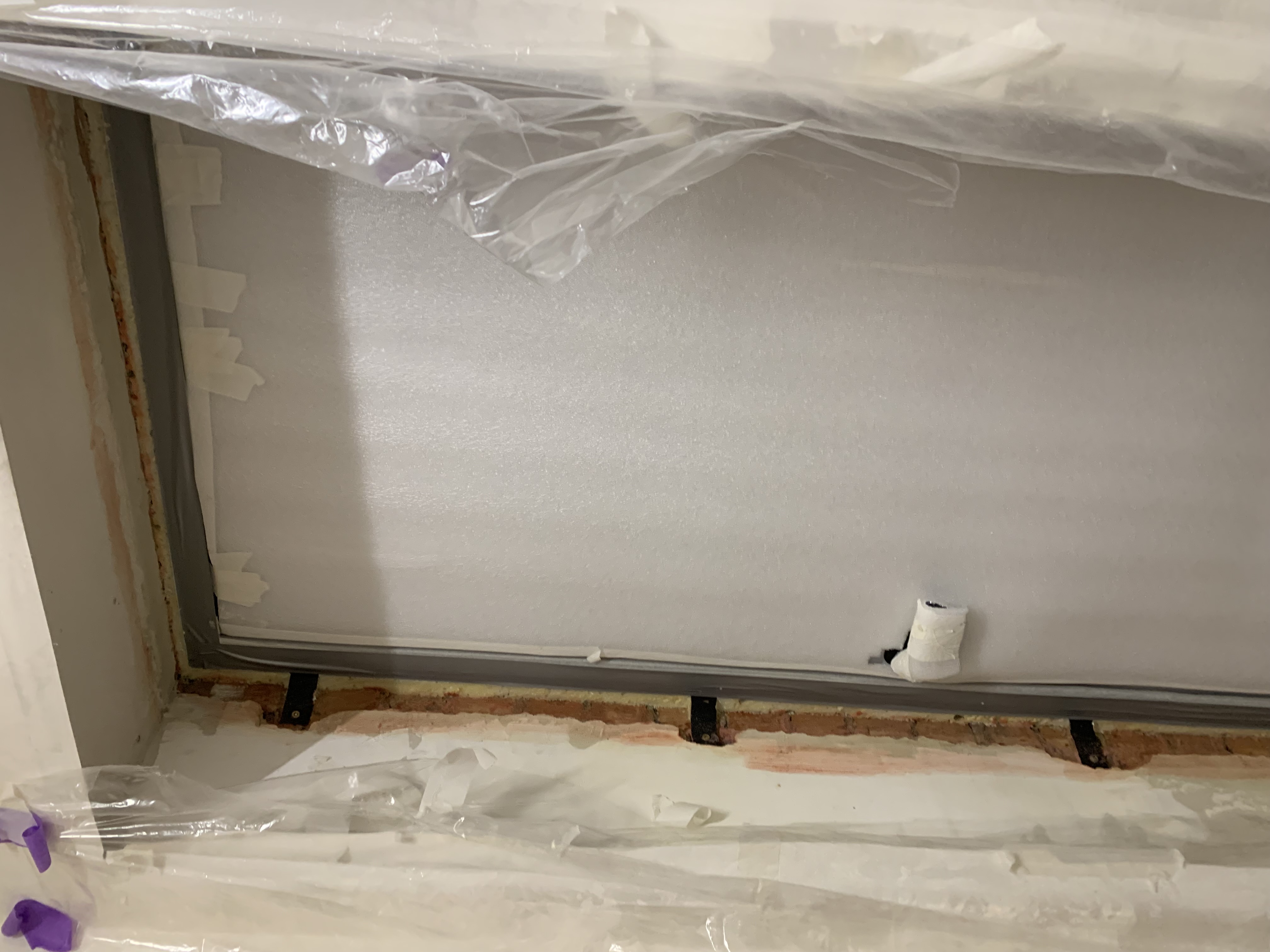

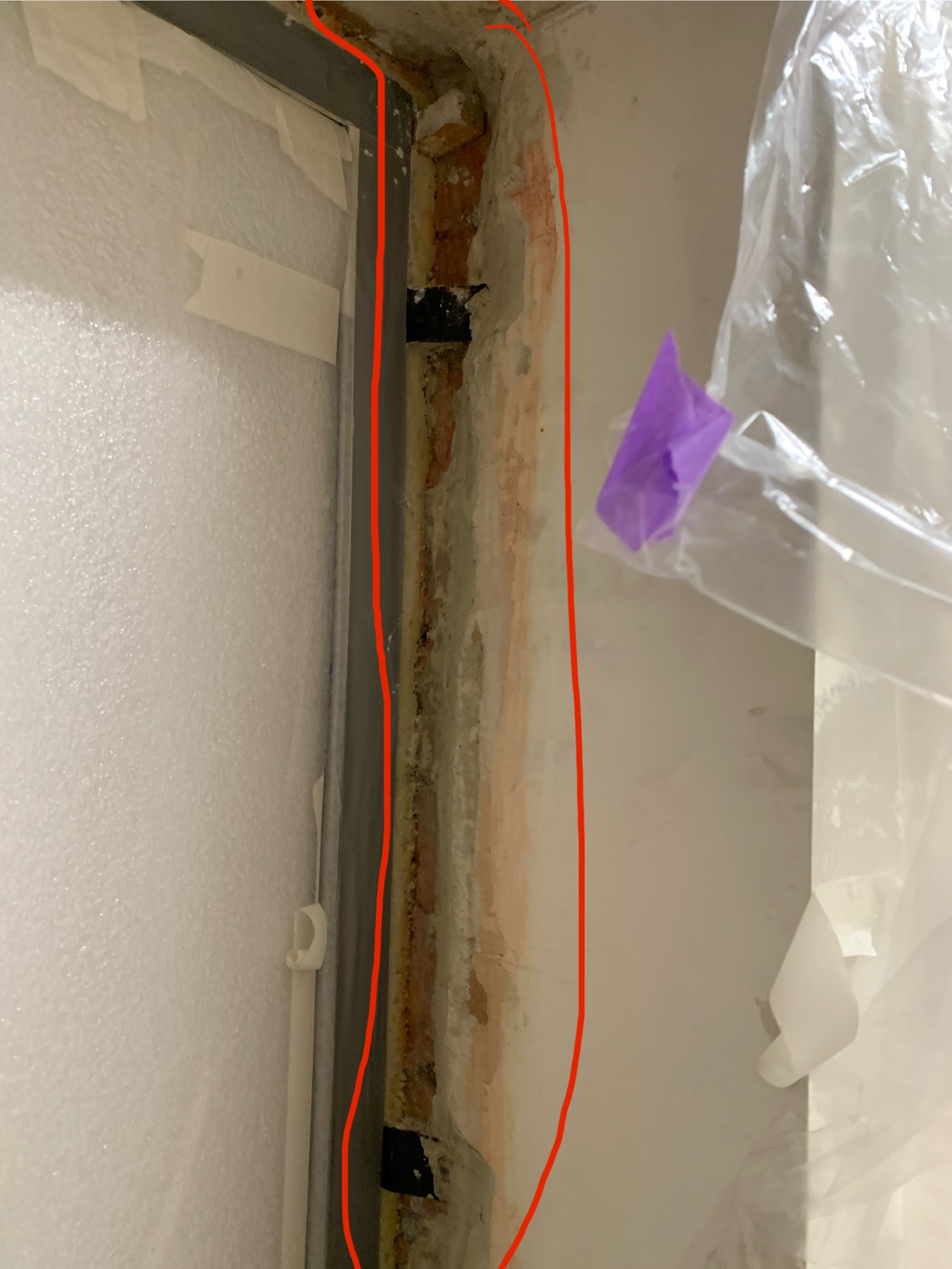

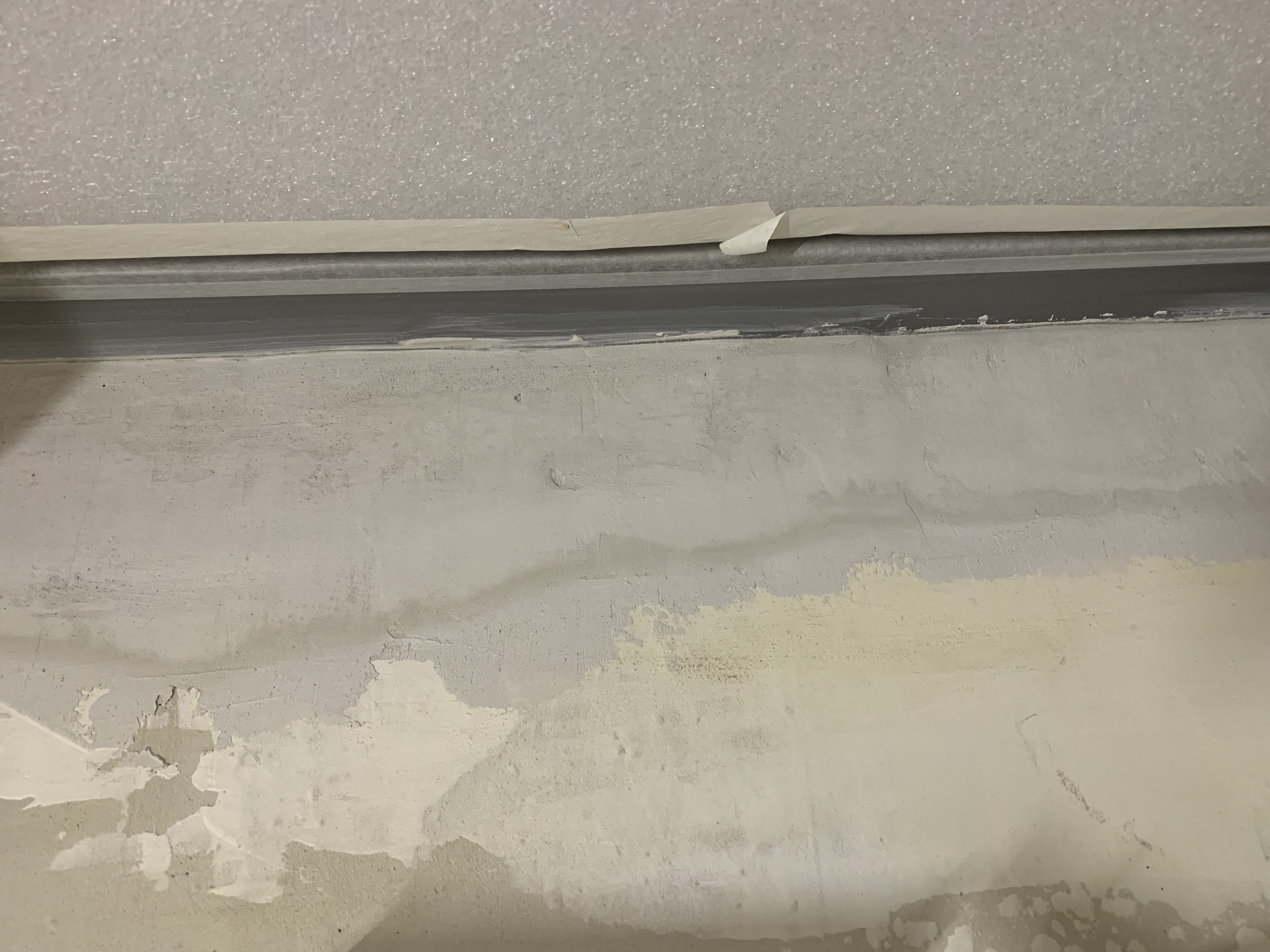

Здравствуйте, 17 дней назад штукатурили откосы на левой стене штукатурка местами белая местами темная , правая стена темная фото было сделано на 10-й день сушки, сегодня 17-й день разницы особо нет Подскажите, она высохла или нет, ? Почему разница в цвете ? Толщина была слева около 2 см , справа 5

Там где толсто - сохнет долго.

BV, штукатур который выполнял работы говорит, что уже должно было высохнуть, но почему тогда цвет разный ?
Сообщений: 139323
05.03.2026 в 12:47:11
Master_flomaster333,  Бывает. Разные слои сохнут по разному.
Master_flomaster333 написал 05.03.2026 в 10:29
Где 5 долго сохнут нижние слои.
Проверить сухая или нет - наклеить на скотч метр на метр ПЭ пленки и приоткрыть форточку, чтоб по прохладнее было.
Будет конденсат - не высохла. И шпатлевать рано.

Не наклеил скотч на раму и уделал ее. По стыку рамы и штукатурки будут трещины 100%. А можно бы было использовать профиль примыкания. Ну и неровно как-то...

Я придерживаюсь правила - гипсовая не должна сохнуть больше 2х недель. И если штукатурить толстым слоем (больше 4 см), либо в данный момент высокая естественная влажность, всегда включаю осушитель воздуха пока не высохнет. В противном случае существует риск что она отвалится рано или поздно. Сквозняком сушить так же не рискую.

Дымчатый, гипсовая штукатурка сохнет, из расчёта, 1см- 1 неделя

06.03.2026 в 13:43:59
