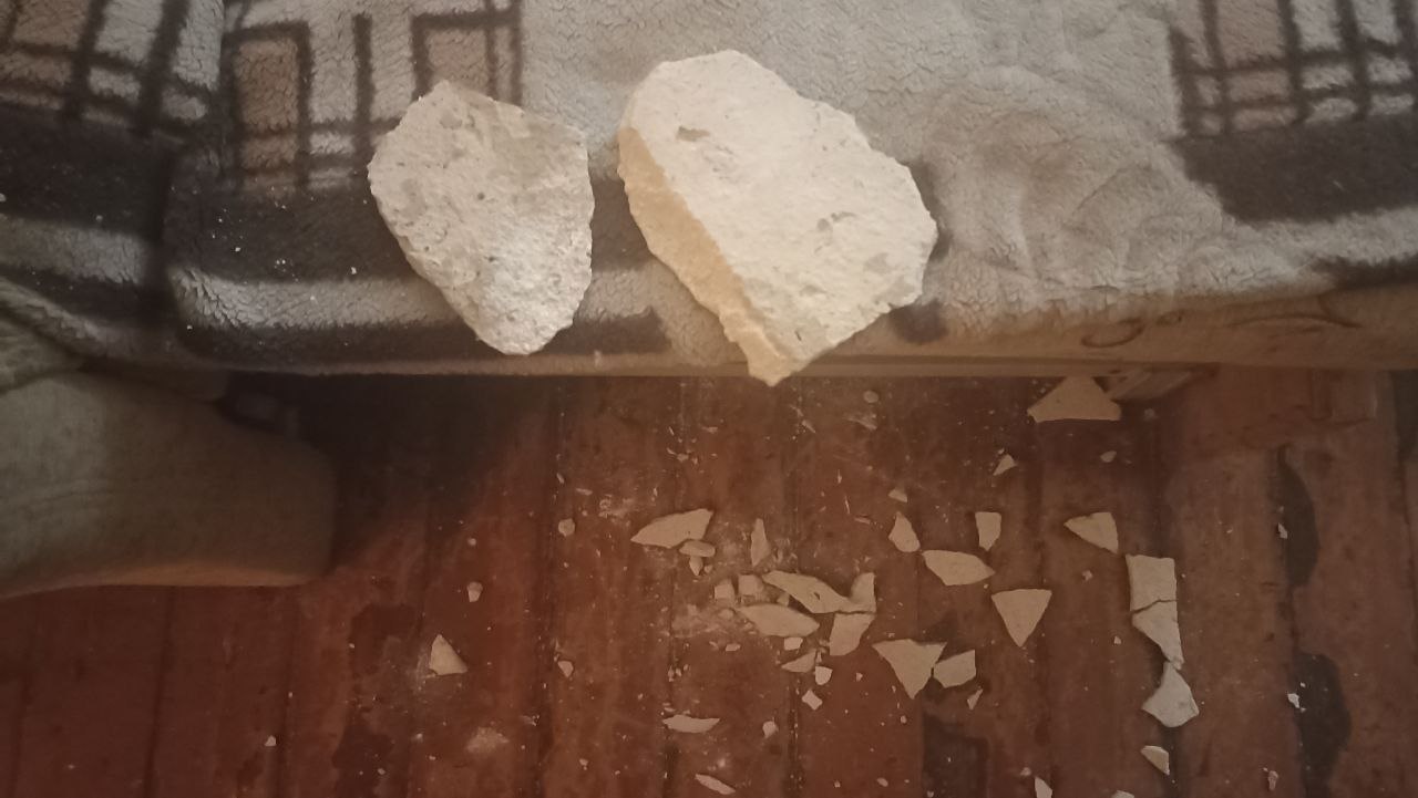

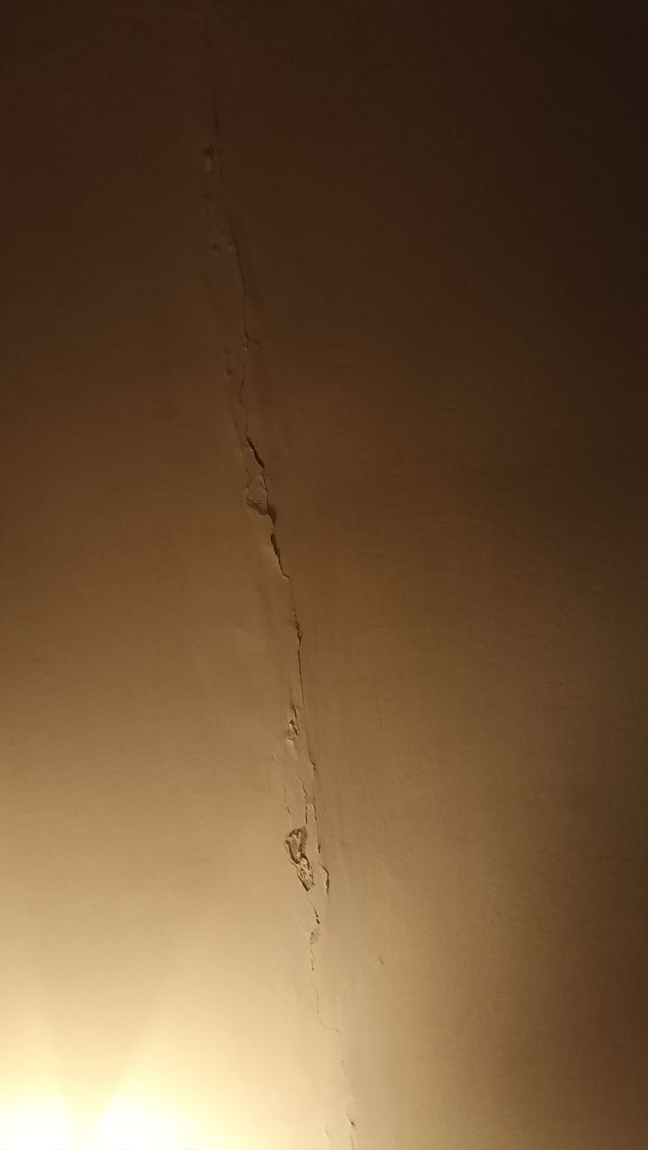

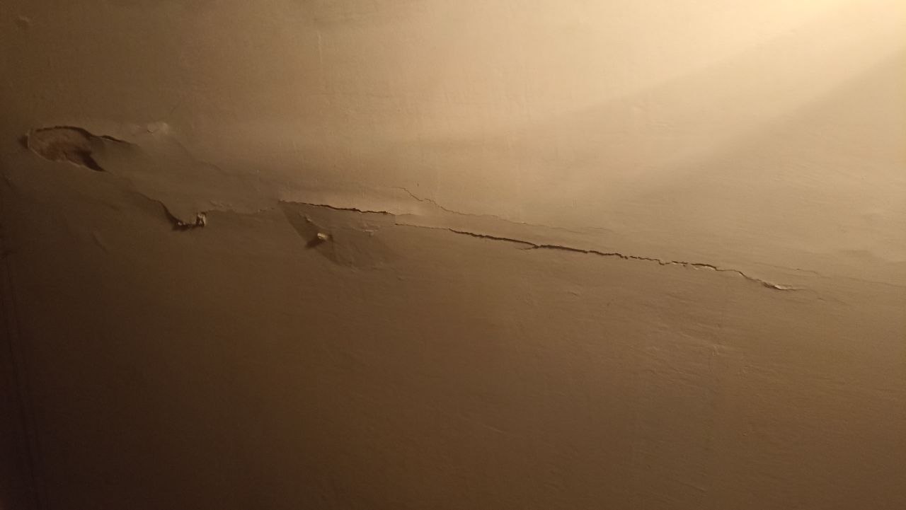

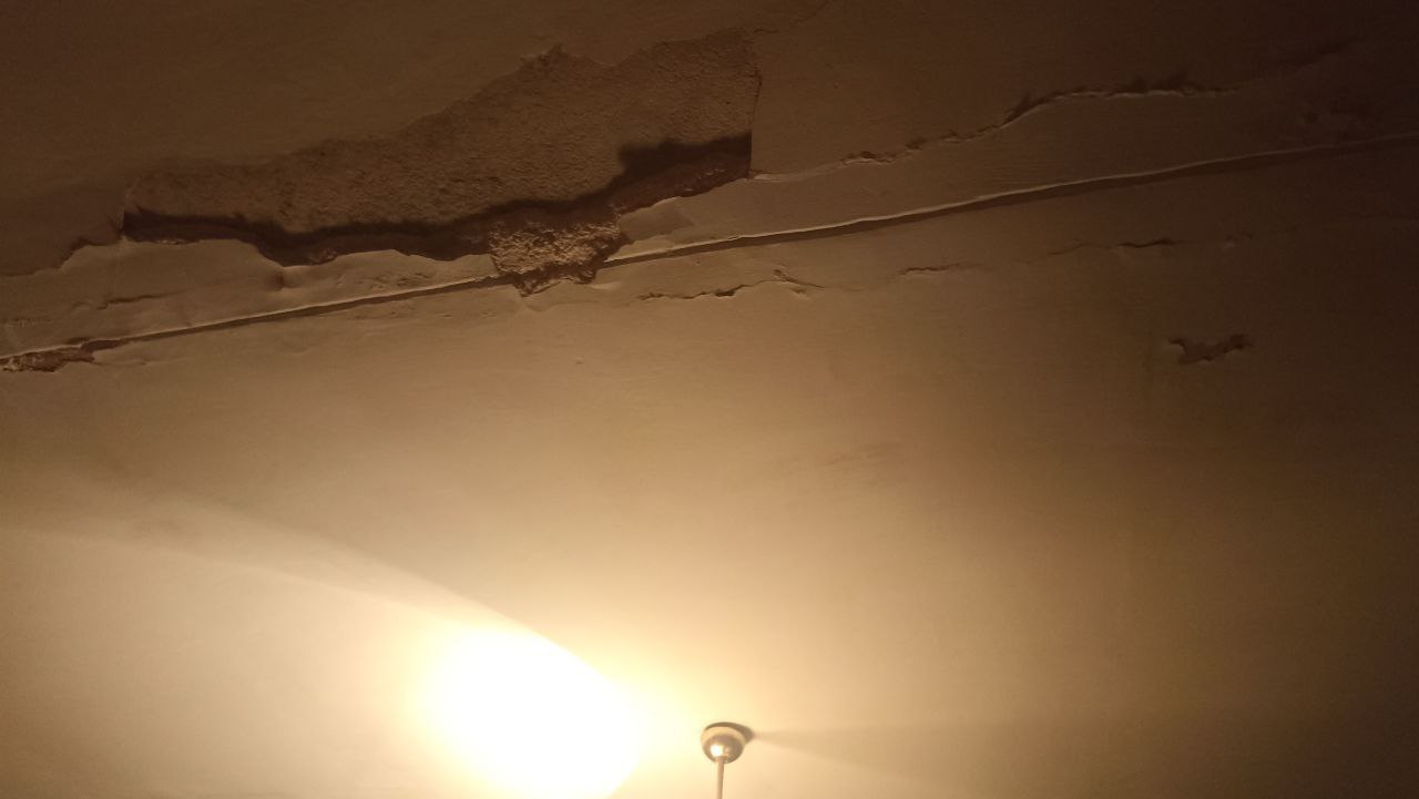

Здравствуйте, уважаемые специалисты.На днях с потолка обвалился огромный пласт штукатурки.Можно ли по фото определить наиболее возможную вероятность возникновения повреждений? Трещина идёт вдоль линии шва, и практически вдоль всего потолка.Квартира на верхнем этаже.Ремонт и правда давно не производился.Возможны ли такие разрушения вследствии влаги с кровли/чердака или это от старости и износа? Возможна ли локальная какая-то заделка или только весь слой снимать с потолка и ремонтировать полностью потолок? ![ссылка удалена]![ссылка удалена]![ссылка удалена]

Pongezi, здравствуйте. Нужно всё счищать до бетона, ремонтировать межплиточные швы

Pongezi,  Это не огромный) Бывает метр на метр и более падает.
Плохо прилипла (не грунтовали и тд) - небольшая адгезия. И на фото видно - похоже трещины по обоим сторонам шва имеют вздутые края - возможно плиты сдавили стык.
То что плиты немного гуляют, а швы трещат - обычное дело.

Может и подмочило немного - сходите на чердак - посмотрите есть ли следы протечек.

BV, спасибо! ну он с таким грохотом упал, и в длину см около 40-50. Из-за влаги такое могло быть? Нужно лезть на чердак проверять или это чистый износ и гуляющие плиты?

А если и то и то?) У меня хрустальный шар для гаданий в ремонте.
Минимум где трещины сбивать и пробовать отколоть по краю отвалившегося пятна - стамеску между штукатуркой и плитой. Если отслаивается - снимать дальше что отслаивается. Еще раз - это минимум.
А если готовы на глобальную пыль и грязь, то :
Vasili написал 05.03.2026 в 23:48
